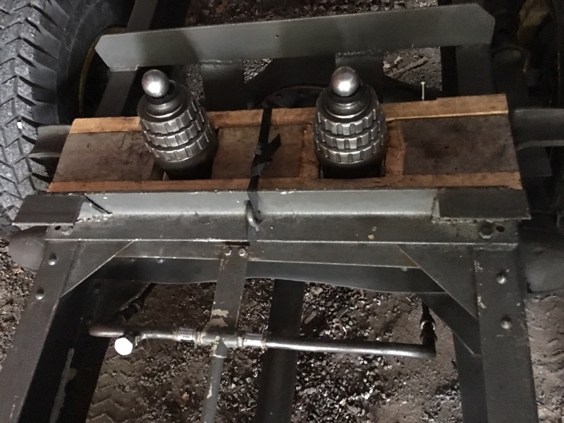

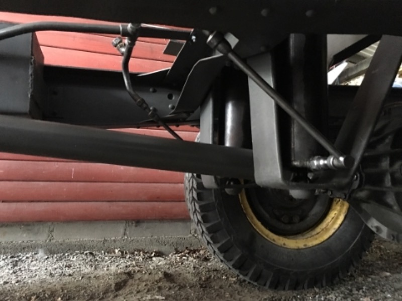

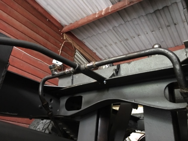

I kväll så blir det test utav det hydrauliska systemet för nu har jag fått ihop rören till cylindrarna. Det kvarstår endast att dra fast 1/2" anslutningen till respektive cylinder.
Skall bli spännande att se vilket skick tätningarna är i. Antar att vanlig hydraulolja passar bra. Visserligen kör jag 50-tals Volvo-traktorns hydraulsystem på motorolja SAE 10. I enlighet med manualen. Kanske var det som användes även här då det begav sig? Men hydraulolja kan ju omöjligt vara fel känns det som. Det är ju ett klassiskt hydraulsystem utan några konstigheter.
Funderar över luftningen av cylindrarna. Vore ett fungerande arbetssätt att; Så fort det kommer olja genom luftningshålen bryta flödet med spärrventilen och hålla den stängd medans man stänger luftningarna?

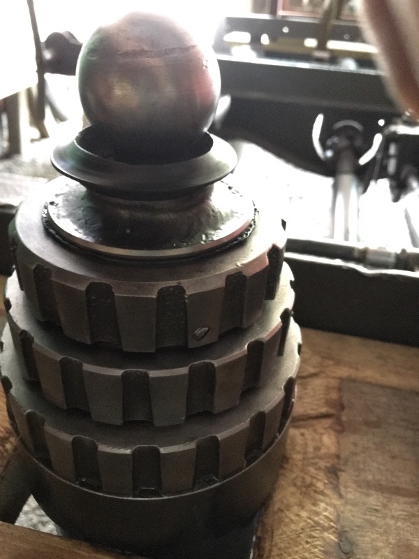

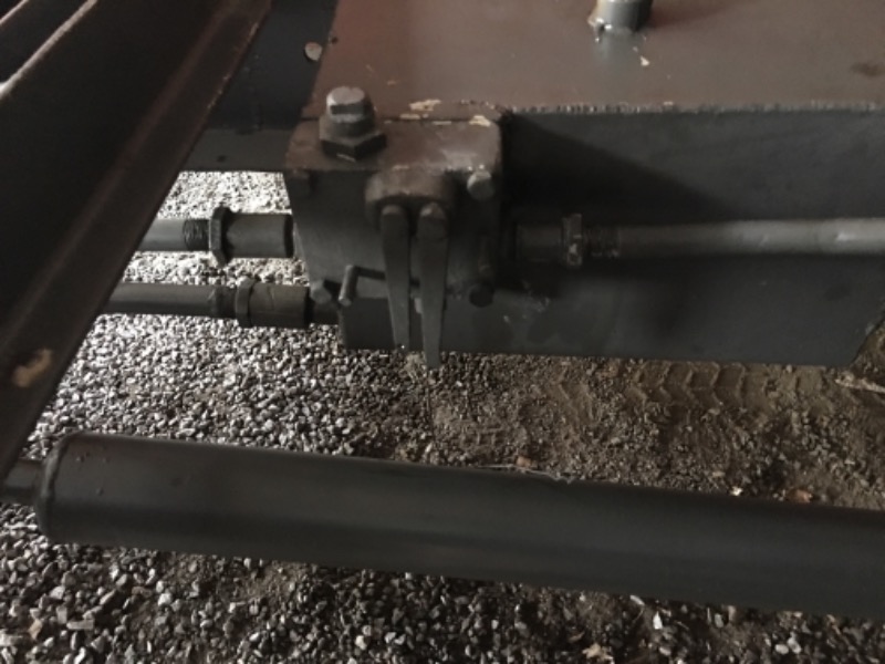

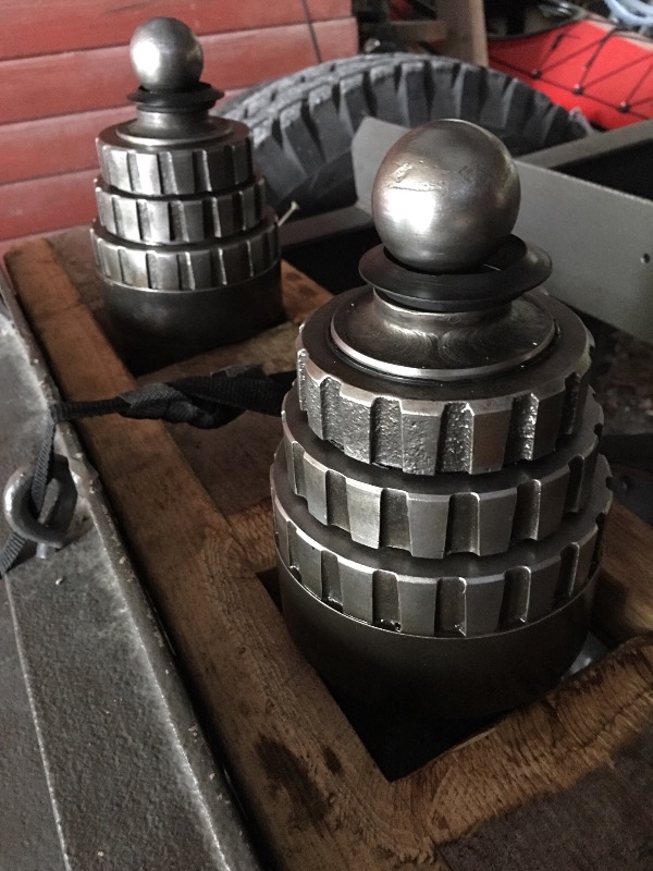

Inläggav Stenhuggarn » 13 jul 2018, 07:45
Jaha, det gick ju bra. Kommer behöva packa om något eller några steg. Men mycket nöjd med resultatet i stort sett.
Hydraulpumpen läckte några droppar så möjligen får jag kolla över den också. Men kan jag ju göra efter renoveringen. Får sprida jobb och kostnader lite. :D
Men det jag inte greppar är hur man utför luftningen? Har aldrig grejat med tippcylindrar så där finns lite luckor i förståndet... :lol:
Det jag antagit är luftningsskruvar sitter på andra stegets kolv "ring". Dvs ringen som håller tätningen för tredje steget. Går rakt igenom in i cylindern. Men det kom ingen olja mer än lite stänk ens när jag hade alla kolvar bottnade. Sedan fattar jag inte hur fanken luften skall komma ut ur tredje och sista steget när luftningen sitter i toppen på andra? Jag kan ju inte lägga dom ner med skruven uppåt, vilket annars borde löst det. Anslutningarna tillåter ju inte det.
Sedan undrar jag över hur ventil-spakarna var kopplade. Spärrventilen ser jag spåren utav så den förstår jag hur den var kopplad med wire:n upp till flakets undersida men den andra ventilen som släpper oljan direkt in till tanken? Användes inte den utan oljan får backa tillbaka genom pumpen?
Andra funderingen är kring tankens luftning. När jag drar tankens lock så blir den ju lufttät vilket gör att när jag trycker ut oljan i cylindrarna så blir det ju vakuum i tanken. Skall det vara så? Kan inte se någon vettig anledning till det. Pumpen får ju bara jobba hårdare. Eller?
Så tre funderingar?
1. Hur funkar luftningen av cylindrarna?
2. Ventilspaken som styr olja direkt tillbaka till tank, användes den eller ska oljan gå tillbaka genom pumpen?
3. Ska det bli vakuum i tanken då kolvarna är ute?
Tank och ventilspakarna
Luftningsskruven

Inläggav Kjell T » 13 jul 2018, 14:12
Det är viktigt att hydrauloljetanken är ventilerad. Uppstår det undertryck i den är det stor risk för kavitationsskador i pumpen. Luftningen tror jag inte du behöver bekymra dig över?

Cylindrarna har inte suttit där innan utan kommer från en annan lastbil, så de måste väl luftas? Eftersom luft kan komprimeras och hydrauloljan i stort sett inte alls så har jag fått för mig att det kan vara lurigt med luft i ett hydraulsystem. Kanske är något här som gör att det inte är ett problem?

Inläggav Per Thomson » 14 jul 2018, 20:46
1 Cylindrarna ska inte behöva luftas, när du sänker flaket pressas all olja + eventuell luft tillbaks till tanken.
2 Oljan returneras direkt till tanken.
3 Nej

Har samma erfarenheter som Per. Första tippningen kan gunga/fjädra lite p g a luften.

Nu behöver jag bara då klura ut hur ventilen som släpper tillbaka oljan till tanken manövrerades. Hittar inget uppenbart sätt på vilket den spaken kan ha styrts. Men det måste väl suttit ett reglage i hytten får man väl anta. Eller om den var kopplad till spaken som kopplar in kraftuttaget på växellådan så när den är urkopplad så är även ventilen öppen. Men hittar inga spår på att det skulle varit så.

Inläggav Kjell T » 15 jul 2018, 08:57
En spak för kraftuttaget och en annan spak för att reglera hydraulventilen är det vanliga.
