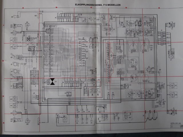

Söker ett elschema till volvo f616.årsm.1981

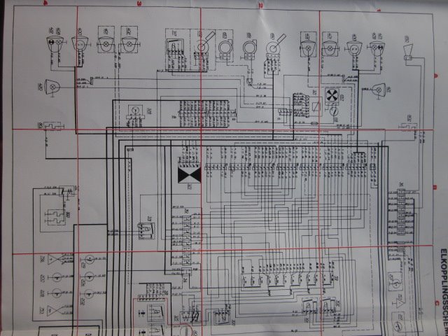

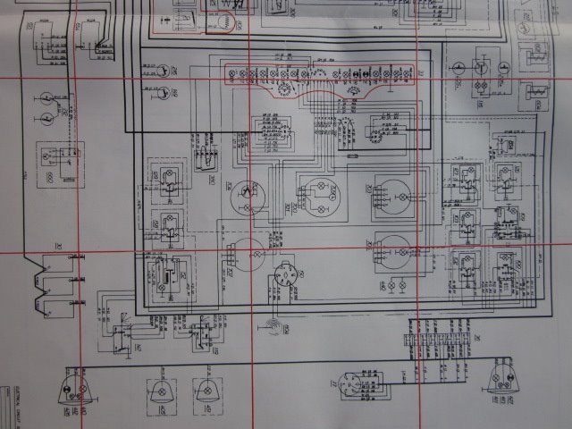

Testa ta hem de som bild då kan du zooma in skriva ut etc jag får de inte bättre med kameran.
Min skanner lirar inte till min nya dator hjälper detta dig?
Vad har du för bekymmer med bilen jag har nyss själv bökat runt vissa saker e bra gömda..

Tack för elschemabilderna,det som ej fungerar efter hyttbytet är " p.bromsreglaget",när lufttrycket passerar 4/5 kg släcks lampan men parkeringsbromsen friläggs ej med spaken i "friläge".Så e det med det som e
