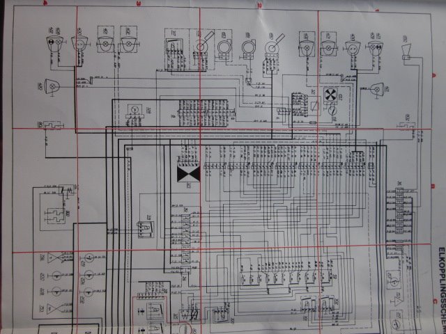

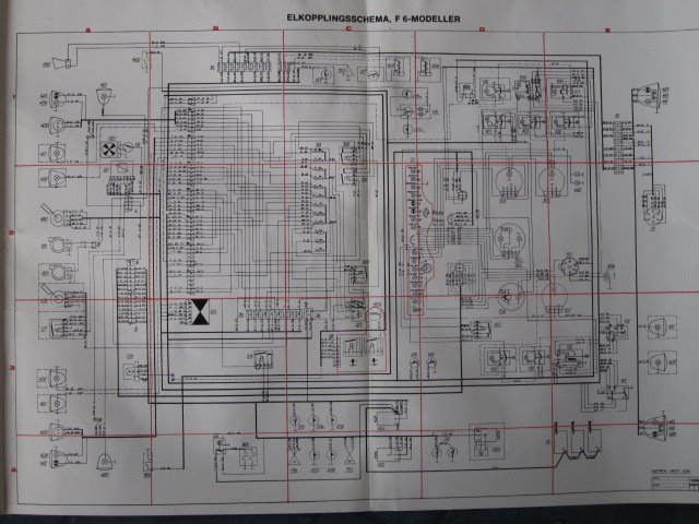

Söker ett elschema till volvo f616.årsm.1981

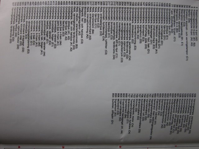

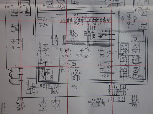

Testa ta hem de som bild då kan du zooma in skriva ut etc jag får de inte bättre med kameran.
Min skanner lirar inte till min nya dator hjälper detta dig?
