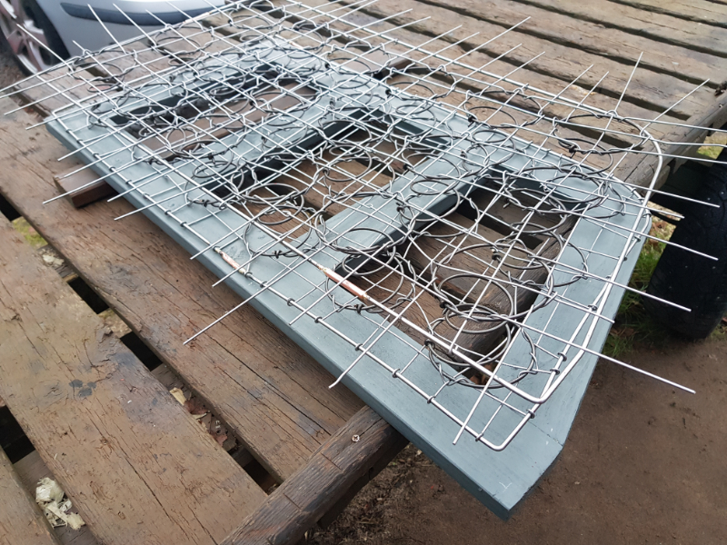

Så, nu är stommen klar. Vet inte om man säger resår om detta eller? Vet inte vad jag ska använda för namn riktigt. Aldrig grejat med sådanthära tidigare. Säger resår från och med nu tills någon rättar mig.
Original resåren var lackad svart såg jag spår av på ryggstödet så min piratkopia fick bli det också. Så nu är det dags att plocka fram juteväv och stoppning,

Mycket imponerande arbete!
Inläggav Anders Ason » 06 dec 2022, 15:05
Imponerande. Mig veterligen heter det resår, det du tillverkat. Hur nu en lack nu beter sig vid rörelserna?
Men det har du förstås redan tänkt på. Om inte har nog en tapetserare svaren (och färg?)

Den gamla lacken är bara kvar lite här och där. Så tror inte det var någon "rörelsesäker" färg som användes i Åtvidaberg för snart 80 år sedan heller. Ifall det blir lite ytrost på de ställen det rör sig, som det är på ryggstödet, så gör det ju inget.
Fått på första lagret juteväv samt stoppning. Provsatt den och man sitter som en kung på den. :D Har varit orolig att det inte skulle bli bra men verkar kunna bli det trotts allt. Det är lite knepigt när man gör saker för första gången. Man har bara generella erfarenheter att luta sig mot. Sunt förnuft alltså. Man vill ju inte ha halvmesyrer i sin renovering men det är ju väldigt lätt att det blir det då man inte har erfarenheter på området. Räcker ju att man gör ett moment fel så blir slutresultatet inget vidare. Men tur jag hade ryggstödet att kopiera.

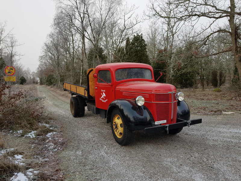

Oj vilken fin julkortsbild, den där bilen står med tända lyktor och är under lastning :!:

Per Thomson skrev:Oj vilken fin julkortsbild, den där bilen står med tända lyktor och är under lastning :!:
Ja, skulle vart lite mera snö bara och kedjor på. Samt en tomte i hytten. :mrgreen:

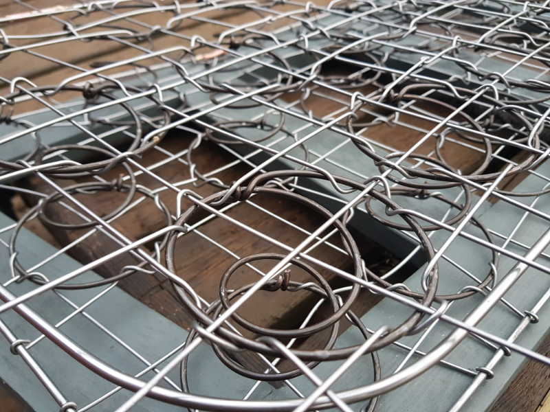

Har en viktig lärdom för den som någon gång behöver tillverka resårer till ett säte av olika anledningar. Krök inga trådar runt den yttre ramen förens ALLA trådar är dragna för den sidan! Superviktigt! För hur försiktig man än är så blir det deformationer när man drar de sista trådarna som binder de krökta trådarna mot fjädrarna. Men väntar man så blir det inga spänningar och ramen blir spikrak och fin. Synd det tog mig ett och ett halvt resår innan jag insåg hur det skulle göras. Men det är ju så när man gör saker för första gången. Tar ett tag och få häng på det.
I de flesta fall så väljer väl folk lite enklare renoveringar där bil och hytt är lite mera komplett men ju äldre fordon man renoverar desto mindre petig kan man ju vara vid val av objekt. Så tipset kan nog säkert komma någon till användning tänker jag. Eller så fattar de direkt hur det ska göras till skillnad mot tröga jag... :mrgreen: Hahaha!
