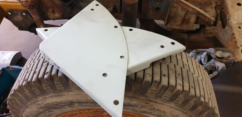

Fixa iordning Solskärmen, svetsa igen gamla hål, totalt 7 st. Rikta den även med gummislägga,
Taket är också igenlagt, blev nöjd trots allt, kommer bli lite spackling tyvärr, men helt inom godkänd radie enligt mig själv.

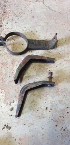

Gjorde iordning justeringen till solskärmen och fetta om, samt renovera fästena till avgasupphängningen, bussningarna fetta jag in så de blev lite mjukare.

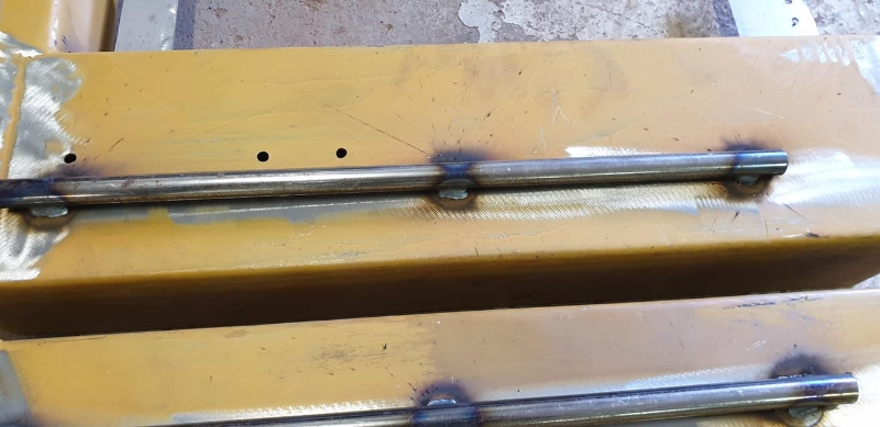

Alla hålen på ramen igen svetsade, fruktansvärt skönt åh få väck alla förutom de jag ska använda,

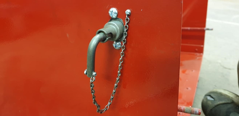

mecka också ihop en huvudströmbrytare, hittade lämplig kedja i mina bra åh ha lådor:) blev bra! Mina nya Tudor Heavy duty batterier syns så fint, men insåg jag måste bygga en distans för att få ut de lite..
