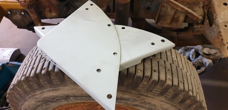

Fixa iordning Solskärmen, svetsa igen gamla hål, totalt 7 st. Rikta den även med gummislägga,

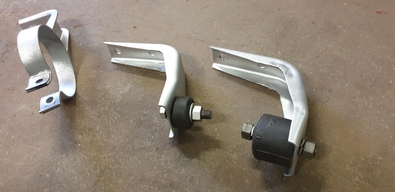

Fixlighten fick en uppfräschning och blästrades, packningarna gjordes rent från gammal färg etc.. så nu e dessa ready to go senare..

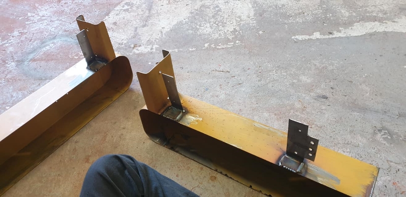

Svetsa klart baklyktehållarna, lite överkurs kanske på regskylt belysningen men lika bra vara säker på att de sitter, rören är till för kablaget senare..
Gångborden har jag skrapat bort gamla gummimattorna, de va så dåliga, sen la jag igen 2 st hål, ska försöka hitta en lämplig räfflad gummimatta att sätta dit, då nya ej går och få tag på.

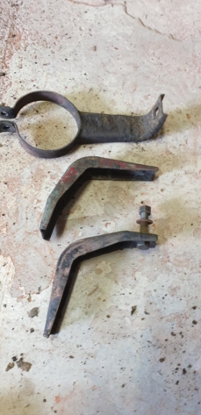

Gjorde iordning justeringen till solskärmen och fetta om, samt renovera fästena till avgasupphängningen, bussningarna fetta jag in så de blev lite mjukare.

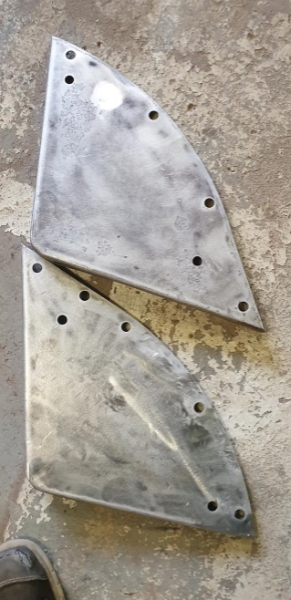

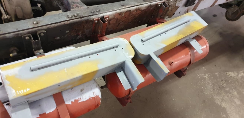

Skärmarna till bakaxeln börja jag lägga igen gamla hålen, då tidigare ägare borrat alldeles fel flertal gånger och bara döljt de med nån massa:( göra om göra rätt:)
Även sidoskärmarna las några hål igen. svetsarna slipades ner..

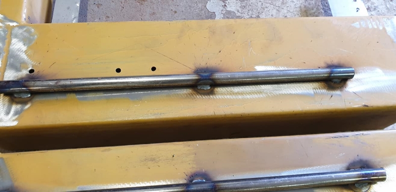

Alla hålen på ramen igen svetsade, fruktansvärt skönt åh få väck alla förutom de jag ska använda,

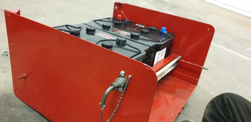

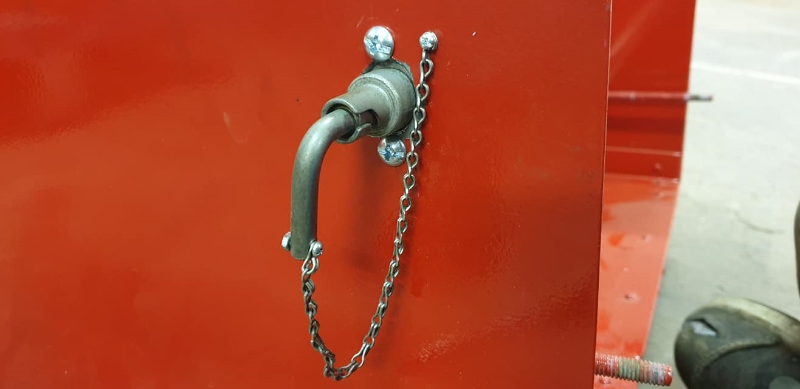

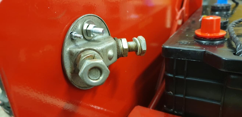

mecka också ihop en huvudströmbrytare, hittade lämplig kedja i mina bra åh ha lådor:) blev bra! Mina nya Tudor Heavy duty batterier syns så fint, men insåg jag måste bygga en distans för att få ut de lite..
