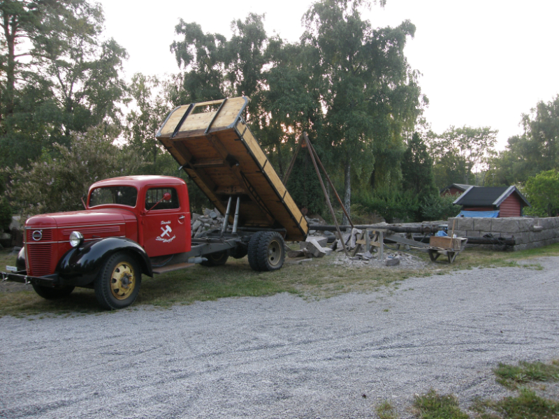

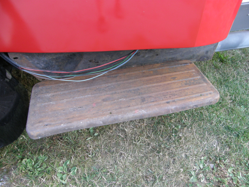

Händer inte så mycket med bilen nu. Renoveringen har sommarlov. Men rotade fram fotsteget på förarsidan och skruvade dit det provisoriskt. Mycket plåt som behöver bytas på den. Även fästena under är upprostade och behöver nytillverkas. Så har lite att göra till hösten. :D

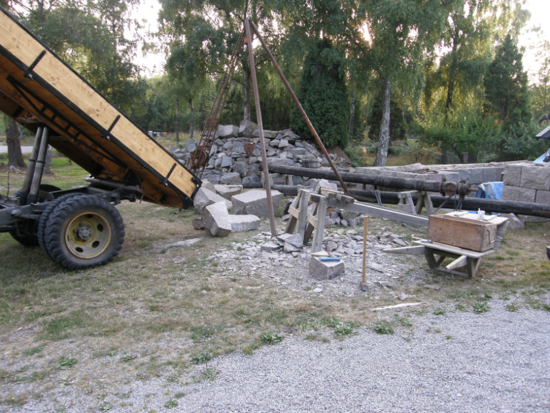

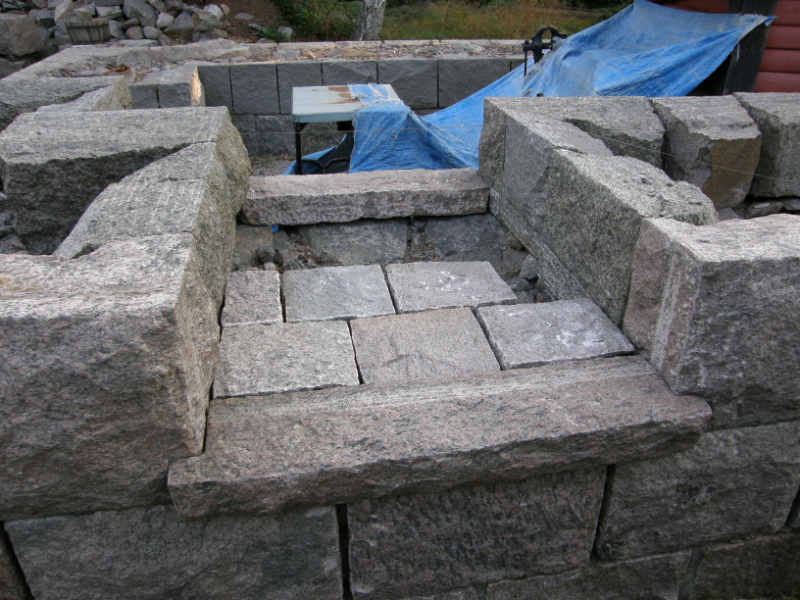

Just nu hugger jag mindre sten till ena fönstergluggen i bygget. Lagom att börja med när man inte huggit på flera år pga lastbilsrenovering. Kranen är nerplockad för renovering också. Ser fram emot när den är uppe igen så jag kan lasta rundnosen med hjälp av den. De hör ju ihop liksom. Men det blir vinterns jobb det, lite timring.
Inläggav Per Thomson » 22 jul 2022, 18:33
Vilken precision på stenhuggningen!
Inläggav Stenhuggarn » 23 jul 2022, 18:48
Precisionen blir bättre och bättre för varje skift med sten. När jag startade var jag ju total nybörjare och när jag lägger sista stenen så sitter det ju valv över fönstren så då är jag väl rätt skaplig på det. Hahaha! :mrgreen:

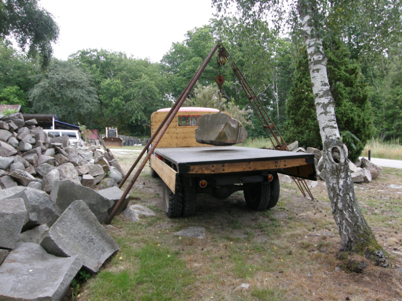

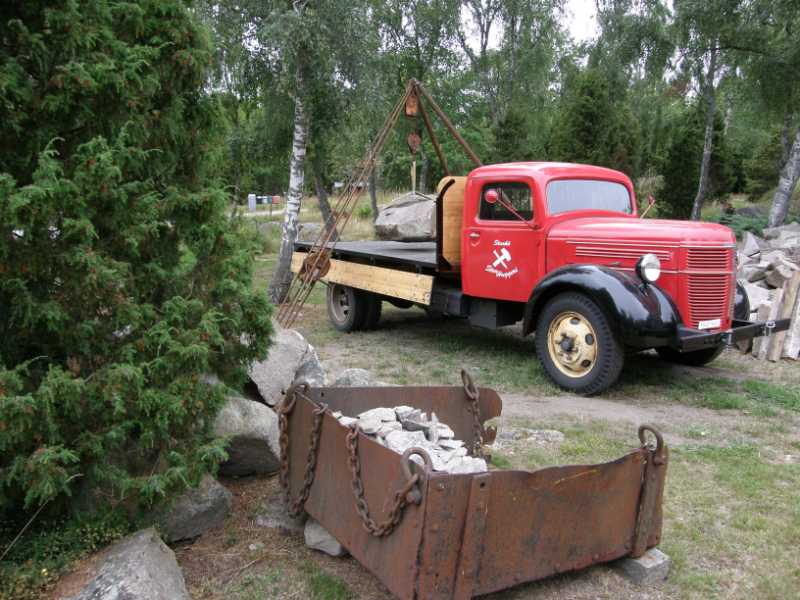

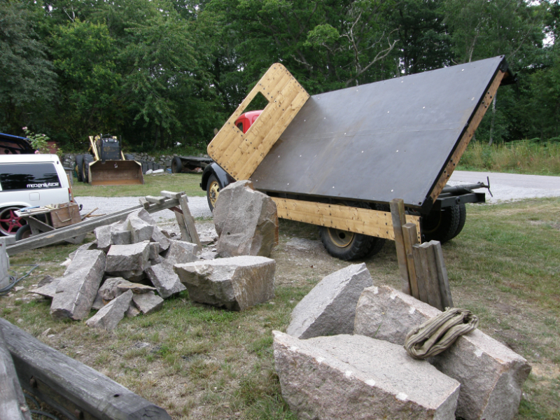

Testade att lasta med stubbrytare idag. Det är ju lite svårare än vad det varit med traktorvagnen. Pga bredden och höjden upp till flaket. Dessa mindre "televerks-stubbrytare" är ju inte så höga. Inte så starka heller om man jämför med de äldre i trä med järnbeslag. De tar det dubbla om det räcker. Har två sådana och den ena behöver renoveras så tror jag ska göra den lite högre just för att kunna lasta bättre. Problemet är att de blir tyngre att resa desto mer virke de har.
Har ju hittat gamla bilder då de lastat med stubbrytare och även på de bilderna fick de ju då ha benen brett isär. Som pojken sa till flickan... Blir ju inte mycket höjd kvar då så blocken kan ju inte vara allt för stora. Men har även sett bilder på ovanligt höga stubbrytare med träben som använts vid lastning. Så det var väl så de löste det. Såg även en bild någonstans ifrån en vägstation där det stod minst 5 stycken stubbrytare som var ovanligt höga. Så det var nog inte ovanligt att man lastade med stubbrytare. Finns inte mycket bilder på det dock. Men var ju så tidigt iofs.
Inläggav Per Thomson » 24 jul 2022, 19:16
Imponerande!
Sänkte du verkligen ned stenen på flaket och sedan tippade av den :?:
Inläggav Stenhuggarn » 01 aug 2022, 11:16
Jo.... Hahaha! 10 meters-körning... :mrgreen: Men vill bara testa lite så jag vet vad som funkar.

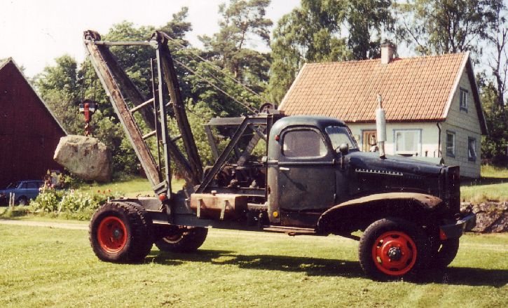

Inläggav S-V L44 » 01 aug 2022, 14:01

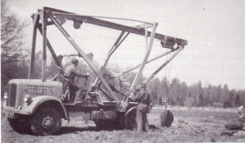

En dum fråga kanske, men kallar man "arrangemanget" alltid för stubbrytare även om man t.ex. röjer sten?
Hade det inte varit trevligt med en mobil stubbrytare, stenröjare, eller vad man nu kallar det? Jag har sett en del varianter på benämningen.
Några exempel på mobila enheter :
International - Stenröjare.JPG (334.35 KiB) Visad 9349 gånger

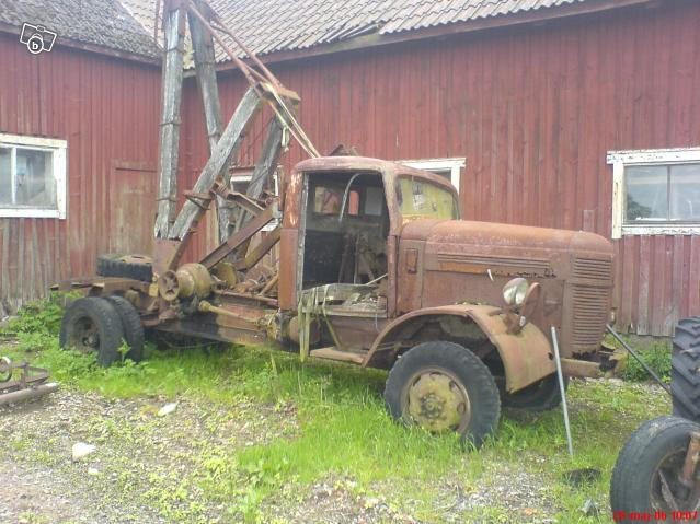

Scania-Vabis F11 Stenbrytare Boavred 3-800x466.JPG (398.96 KiB) Visad 9349 gånger
Ett liknande fordon finns inte så långt ifrån dina trakter. Det chassiet som f.ö är, ett idag, riktigt unikt F43-chassi (endast 26 stycken chassin tillverkade) köptes helt fabriksnytt 1950 och blev aldrig inregistrerat. Bilen är bevarad och föremål för renovering.
Jag har bilder på det fordonet också, men vill inte dela med mig då jag inte har några rättigheter till de bilderna.
I flera år har jag sagt att jag skulle åka och kika på fordonet, men det har tyvärr inte blivit av.

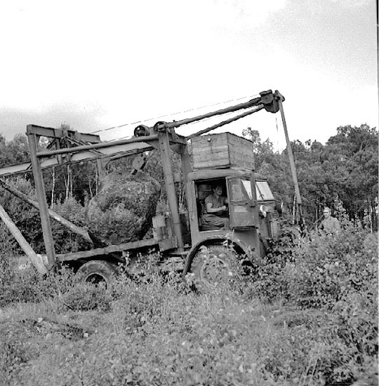

AEC - Stenröjare - 1M16-A140270.JPG (189.18 KiB) Visad 9349 gånger
