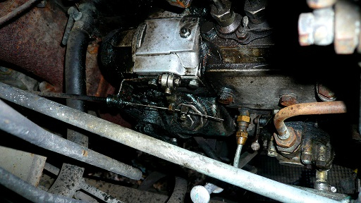

"Avafaaan, vi testar å starta" resulterade i att den faktiskt startade! Men bara efter att ha tvekat & nästan-startat länge. & pløtsligt svarade handpumpen åxå. Men først ville motorn varva alldeles før mycke & se'n alldeles lagom & sen høgt varv en gång till & så vidare en stund tiss den la av.
Kom me expertutlåtande nu!!!
En sak som vi tycker e knepigt e att de verkar som om inte stopparmen på pumpen går tibax ordentligt:
- Pump5.JPG (159.51 KiB) Visad 17703 gånger
Man kan dra ut handtaget / stoppet ordentligt & peta in de åxå men på pumpen ser de knepigt ut, de blir en bit kvar som synes...
& de vetifanken va de e i tanken (poesi!) men de luktar inte som nå't jag e van vid (men jag e ju van vid brännolja i båtar) & då undrar vi om dagens fjantdiesel kan va problemet? De e c.a. 50 liter i tanken & va tar man sej till me nå't som inte ens funkar å ha igång en motor me..?
