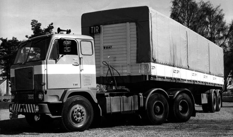

Men om jag ska vara lite petig, förlåt alla som kanske blir lite trött på mig, så skulle jag vilja att kapellen gick lite mer omlott kring flakets framstam. TIR -reglementet krävde minst 30 cm omlott, se bifogad bild från mitt eget TIR-foto på min trailer. Många föredrog, förmodligen efter råd från kapelltillverkaren, att man skulle låta kapellet täcka hela framstammen. Det blev ju enklare för deras tillverkning och någon extra kvadratmeter prisoffert.
- Min egen Trailer TIR-foto 1966.

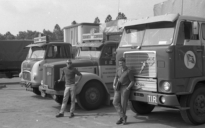

- Här på en flakbil, se mittbilen! Foto taget på Travemündekajen 1964.
