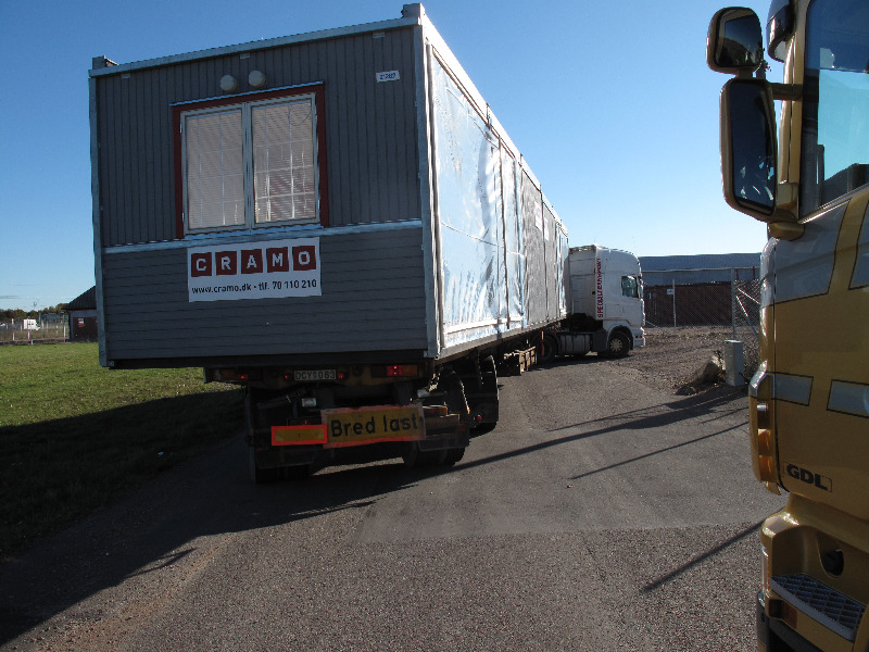

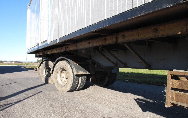

Denna BRIAB trailer är förmodligen från 70-talet. Fotot taget 2010.
Här är bakänden på trailern på väg ut på åkern.
BRIAB 18,5 m direktkopplad styrning från vändskiva.
Trailern styr omedelbart när dragbilen styr. Det hade varit bättre om trailern hade följt dragbilens spår.

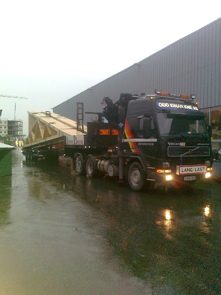

Den här drog runt på i Norge i 7-8 månader. Styrning på alla 3 axlar, + 6 meters trombonering. Valde man rätt spår från början, så var den oerhört smidig, även med full trombonering. Endast vid ett tillfälle hittade bakänden på egna hyss, men det var för att jag litade på en Skanskagubbe som skulle hålla kolll på bakänden åt mig.

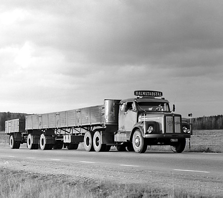

Man minns dessa långa Halmstadstål-ekipage rätt väl.
Här är en annan av dessa bilar som finns på Scanias bildbank.
Villkoren för nedladdning/publik visning av fotografierna i Scanias bildbank är lite motsägelsefulla så därför väljer jag att endast förmedla länken.
https://scaniaimagearchive.scania.com/f ... 7604C79273
Denna bil har t.o.m. en tillkopplad jigg.
Edit 140128: Jag ser att länken ovan inte fungerar, men den funkade för mig då jag skrev inlägget.
Det har visats bilder från Scania bildbank tidigare av och till här i forumet (med eller utan skriftligt tillstånd).
Eftersom det framkommit högst relevant information nedan, så jag lägger ändå in en lågupplöst bild av bilen, så att de som inte vet hur man loggar in på Scanias bildbank kan ana hur ekipaget ser ut.
Det är ett intressant ekipage, och man får ladda hem bilden från bildbanken med högre upplösning för eget bruk. Den som vill göra så skall söka efter bild nummer 45335.
Om den nu bifogade bilden inte godtages av forumets moderatorer så får man väl helt enkelt plocka bort den.

Den 59:a (N3179) som finns på min hemsida byttes rätt snart ut mot en Suprad 75:a årsmodell 1961. Det han eventuellt vara Einar Erlandssons som finns i Scaniaarkivet.
Supermärke och dropplist över framrutan talar för möjligheten. Däremot har jag inga papper på N3585 som kan säkra detta påstående.

sune johansson i våxtorp hade 2 stycken
rynge trailer 3 bilar sammanlagt
han körde direkt på Halmstad järnverk
alla övriga halmstadstålbilar gick
genom bilspedition
bilen i scanias arkiv kan vara en prov-
bil med en speciell turbo som gick
sönder och det fanns inga delar till
den i sverige

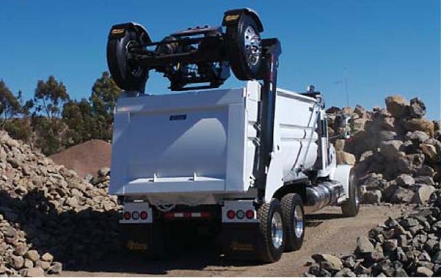

Inläggav herrstina- » 29 jan 2014, 20:50

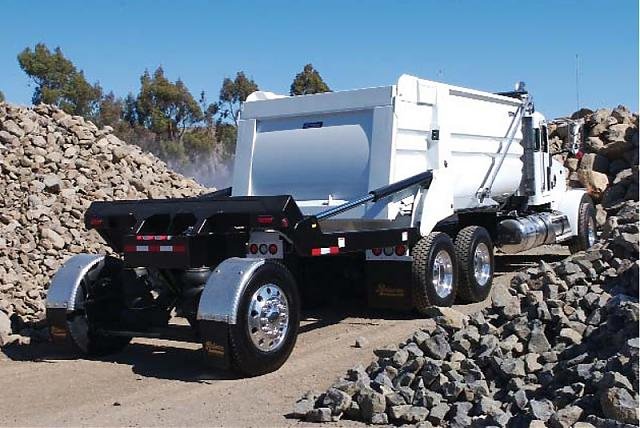

Liknande löjliga regler finns i vissa stater i USA. Tippbilar har en axel som fälls ner bakom bilen vid behov, övrig tid vilar den över lämmarna. Dom kan säker växla över några kilo från bilens ordinarie axlar men att det skulle ha någon avgörande betydelse för säkerhet och vägslitage betvivlar jag.
