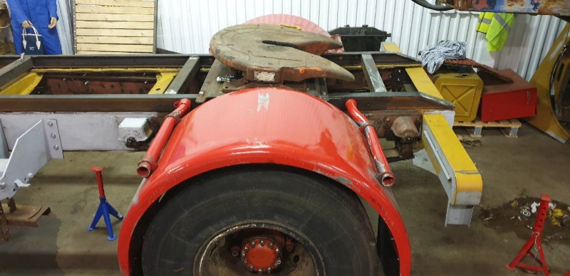

Inläggav Kirkiz » 31 okt 2019, 18:19

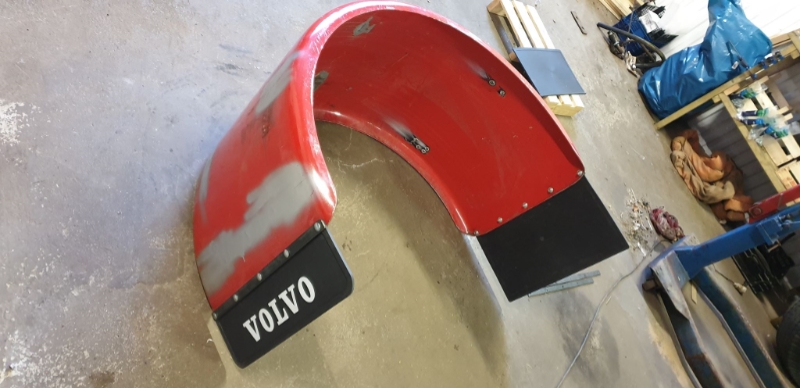

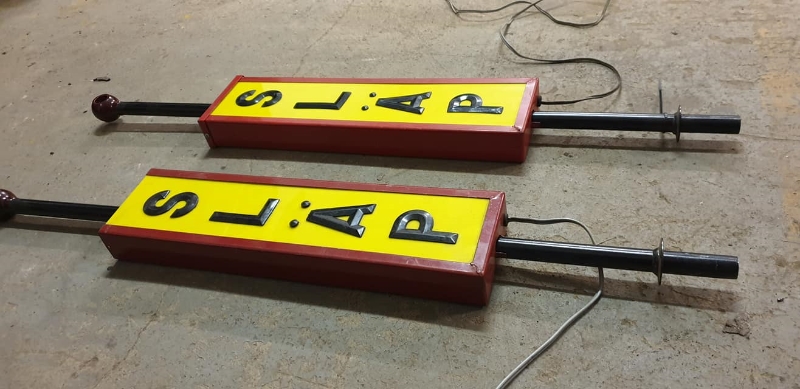

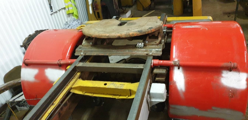

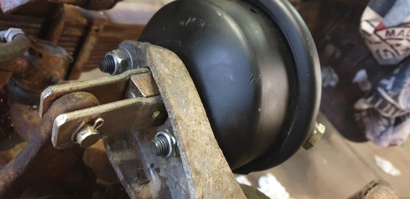

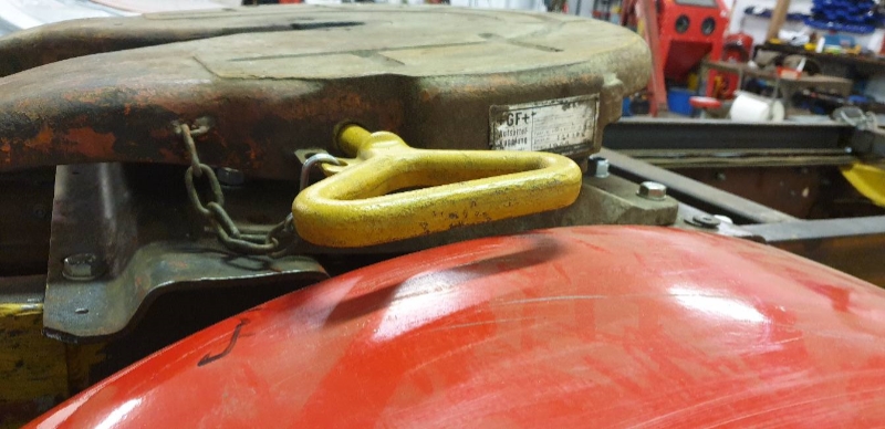

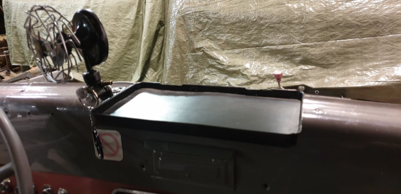

Lite andra grejer jag sysslar med sistone,

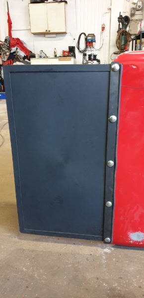

skärmarna nu inpassade bak och klart..diffar typ 1 cm respektsive sida, så får väl vara nöjd med det :D nu går handtaget för vändskivan också fritt..
gjorde också ett eget prylfack av ett gammalt lock från en plåtverktygslåda :)
72891088_1402375786581850_8271933821834756096_n - kopia.jpg (199.59 KiB) Visad 17753 gånger

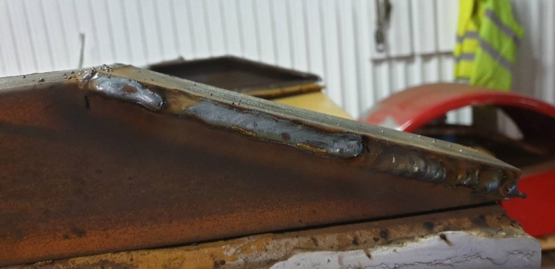

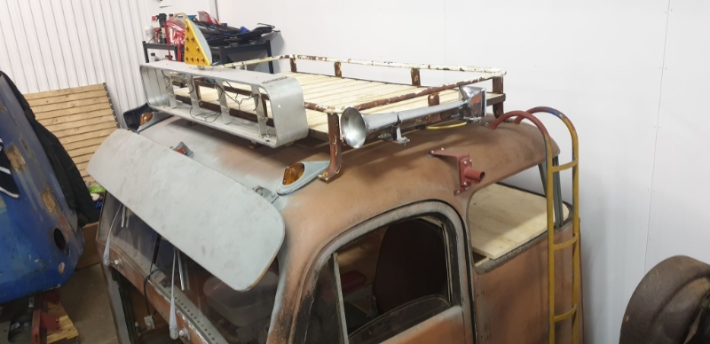

kapa sned ramen baktill och svetsa ditt locken, ska dit med en durkplåt senare som ska ner över slutbalken:)
72942254_411901936174344_4525314698551230464_o - kopia.jpg (175.5 KiB) Visad 17753 gånger

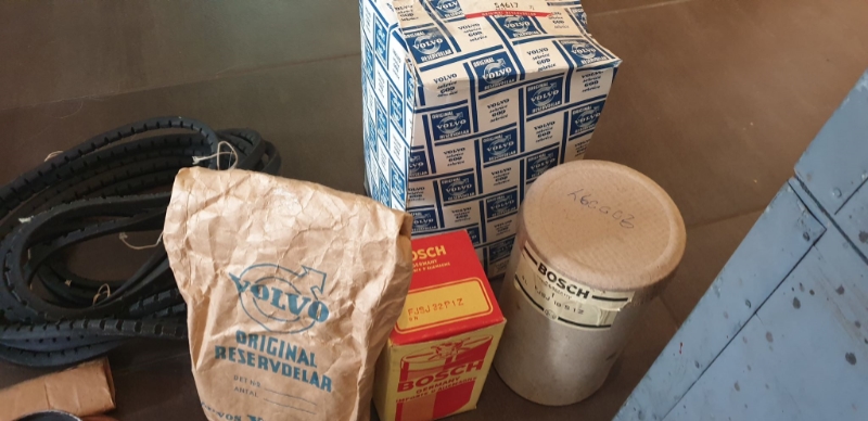

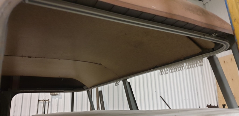

köpt ny masonit och börjat på ett nytt innertak:) ska kläs i svart galon senare..

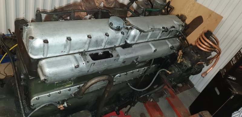

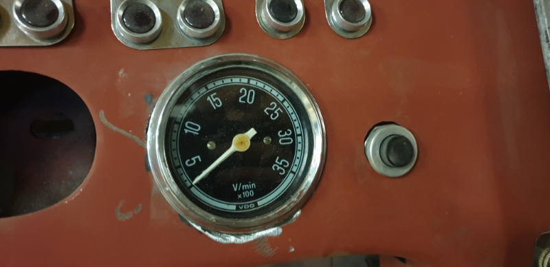

montera en varvräknare nu när jag ha td96c motorn som har varvtalsgivare.

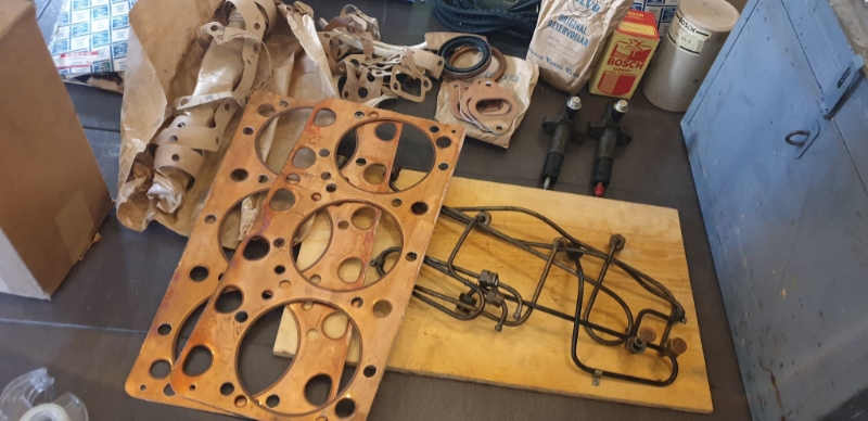

motorn va rätt fin, ska ta isär lådan så jag får svetsat sprängkåpan!

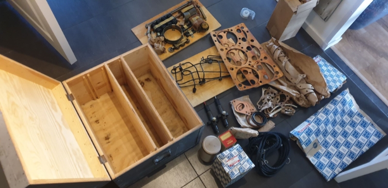

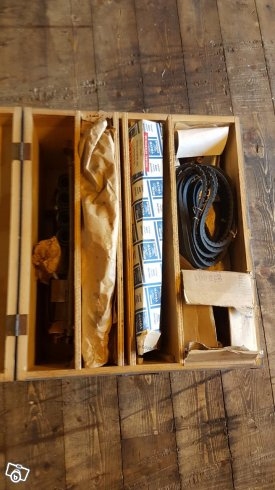

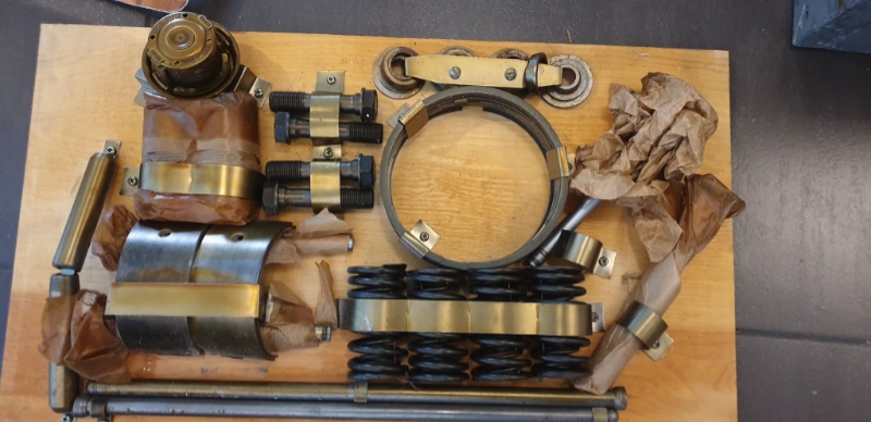

fick också tag i en reservdelslåda till TD96C motorn, med komplett packningsats, dieselfilter, kolv,ram & vevlager, spridarrör,ventiler m.m..
Hälsningar kristoffer

Inläggav Bo Norvinge » 31 okt 2019, 18:25
Häftigt!
Förpackningarna är nästa värda mer än innehållet tror jag.
Lustigt. Järnvägsspår har nog aldrig gått till och från Volvo Penta i Göteborg. Antar att de fick släpa ner lådan till Sannegårdsstationen.

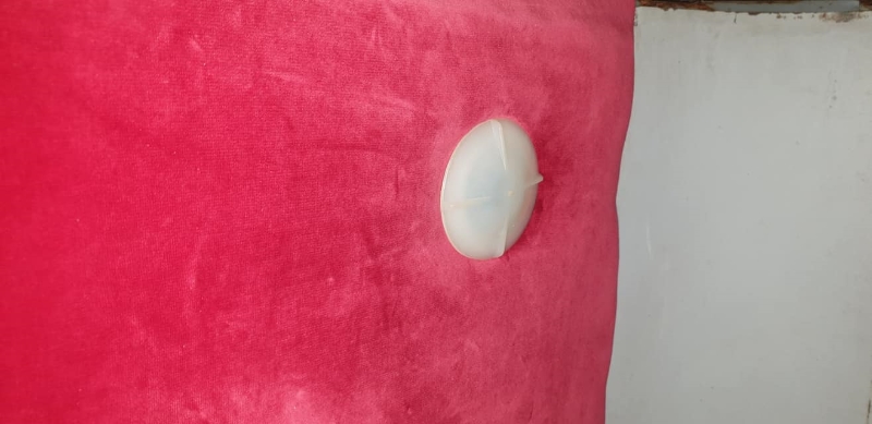

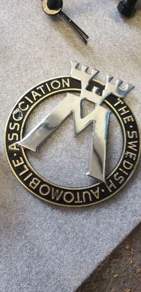

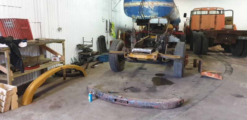

Inläggav Kirkiz » 31 okt 2019, 19:12

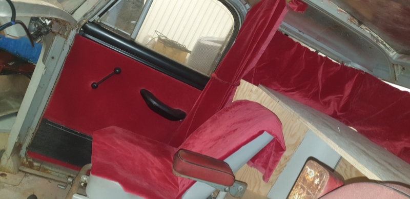

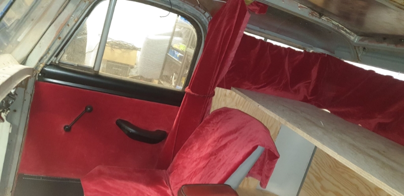

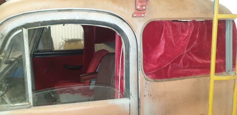

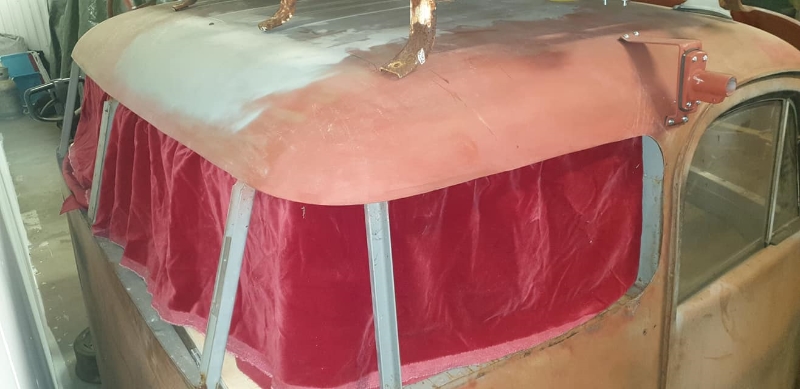

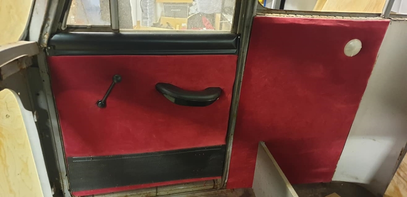

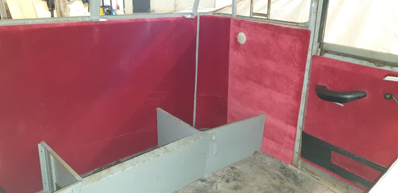

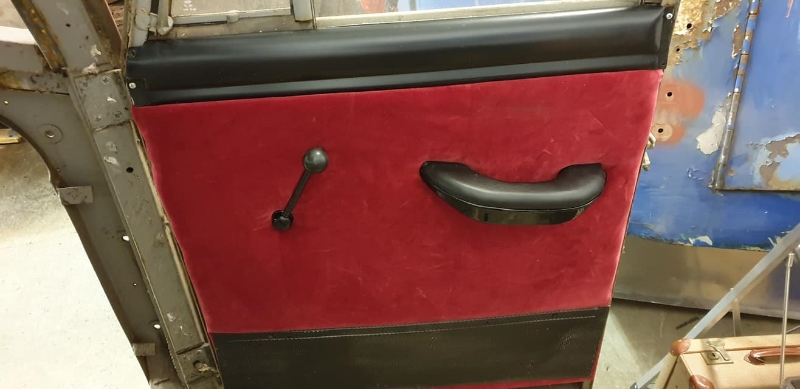

Inredningen är också påbörjad, kommer bli rött samet och svart!
sen har bilen också fått nya bromsklockor och nya styrleder.
dubbla släpskyltar är också fixat..

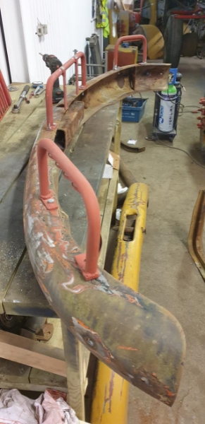

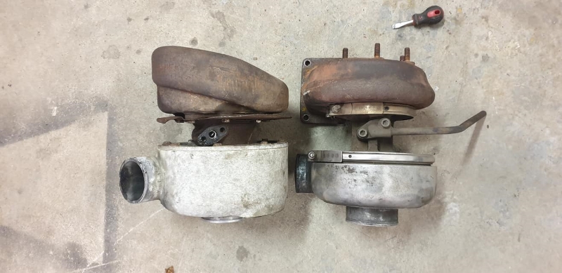

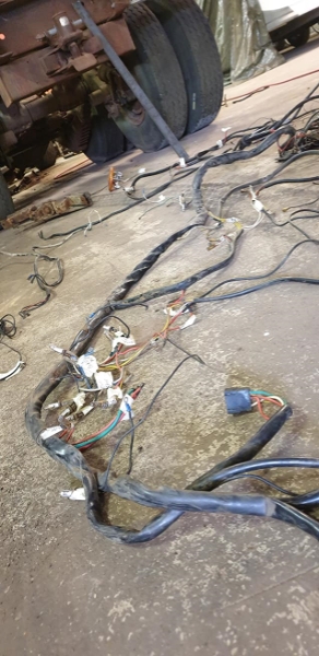

tog också turbon och elsystemet från n88an, samt kofångaren

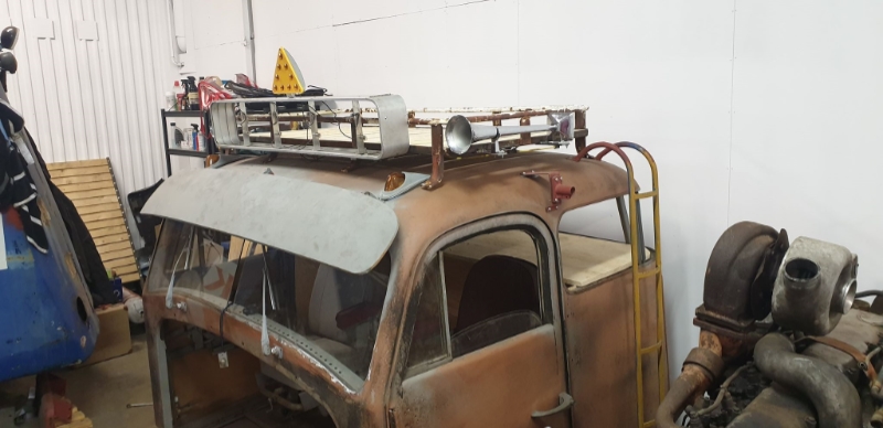

ny display för takskylten också fixad

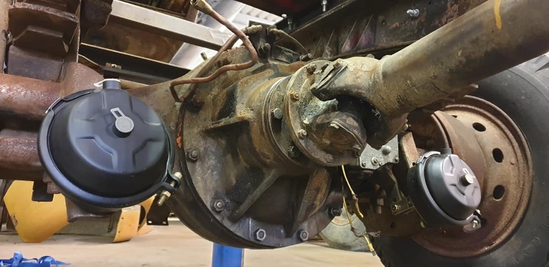

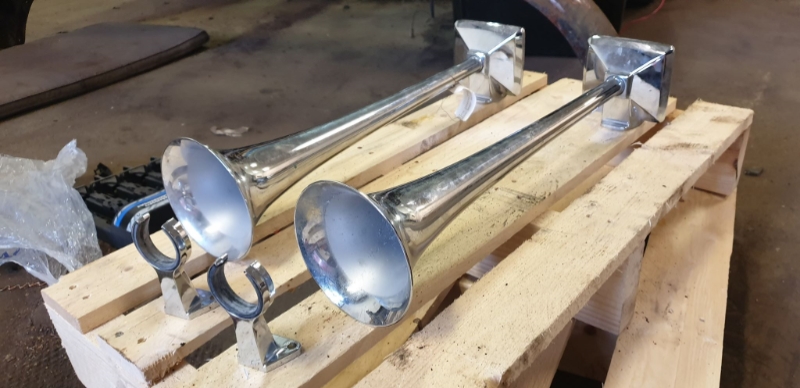

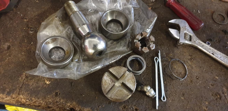

Inläggav Kirkiz » 31 okt 2019, 19:17

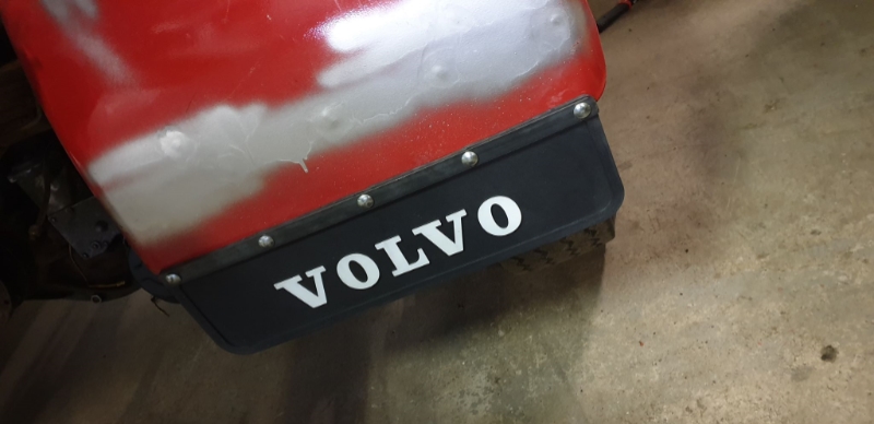

ett par nya hadly horn får kompensera de i fram..

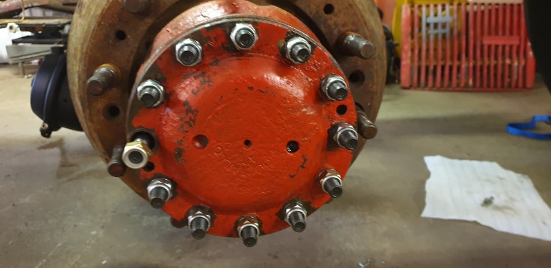

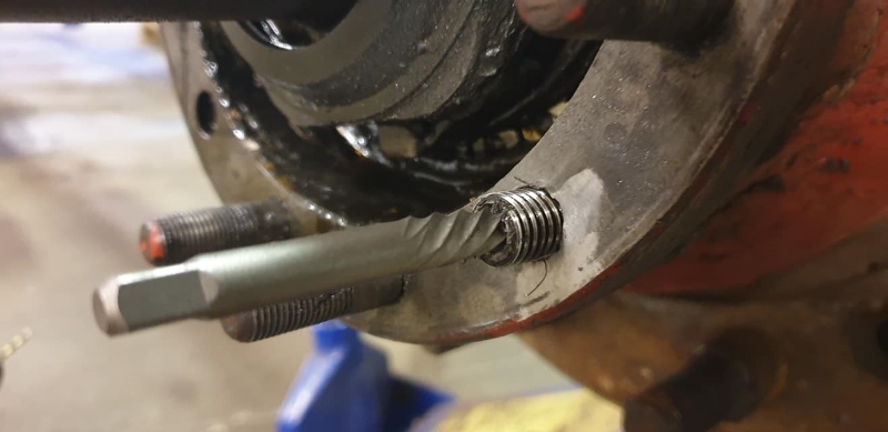

också fixat en pinnbult som var av till navet på bakaxeln, fanns nya och köpa på volvo
nya stänkläppar till skärmarna, de utan tryck ska jag lämna in och göra ett eget tryck på

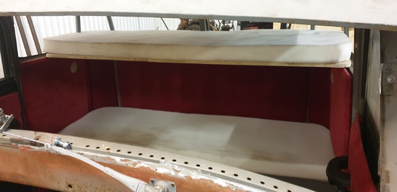

Inläggav Kirkiz » 31 okt 2019, 19:25
En liten madam som vaktar i garaget också så man inte känner sig ensam..

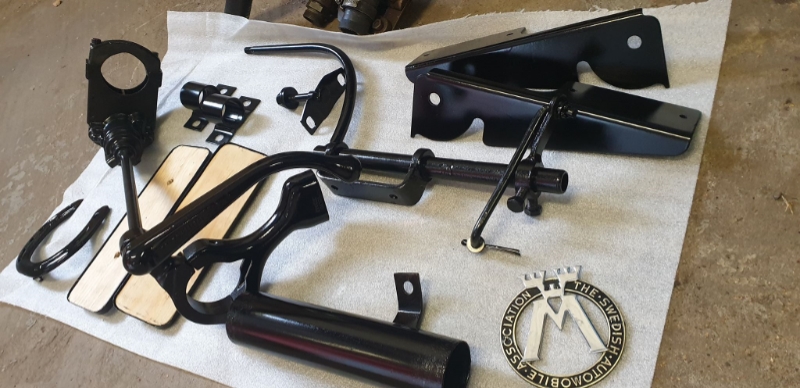

lite renoverade grejer och lackade..

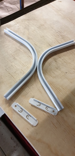

sängarna och gardiner iväg för att sys, även gjort lösningen till gardinskena runt hytten på baksidan. Gjorde också en egen touch på läslamporna

Inläggav Kirkiz » 31 okt 2019, 19:28

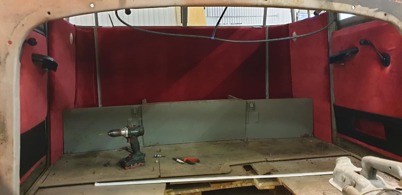

liter mer inredningbilder, ska lackas först..så allt e bara provisoriskt, så allt passar med lister osv..
gardinskenan runt

Var köper man nya plåtskärmar nuförtiden?
Säters El-kvarn
Inlägg: 194
Inläggav Kirkiz » 01 nov 2019, 17:09
Säters El-kvarn skrev:Var köper man nya plåtskärmar nuförtiden?
går att köpa nya på DAF i Markaryd:) kostar 700 + moms st.

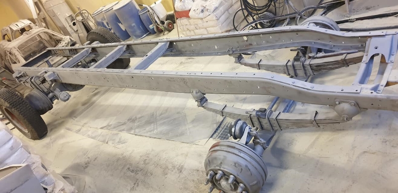

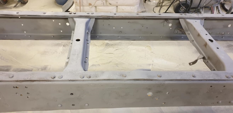

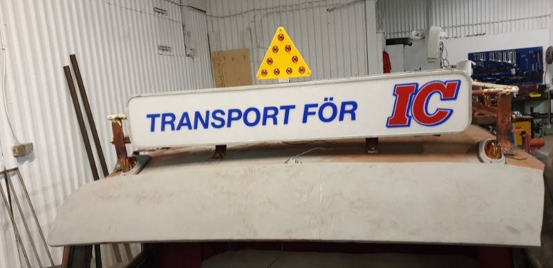

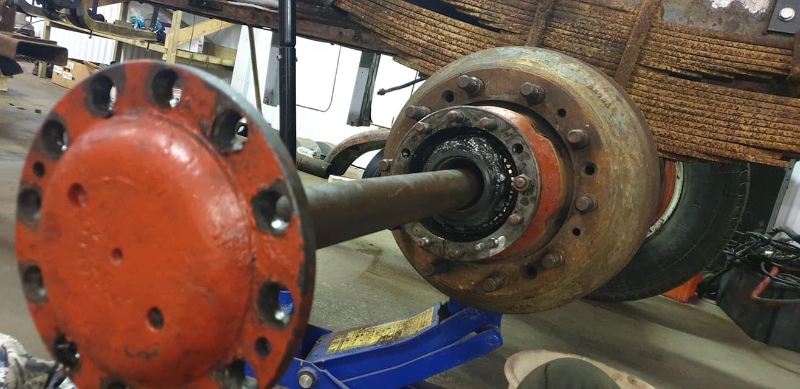

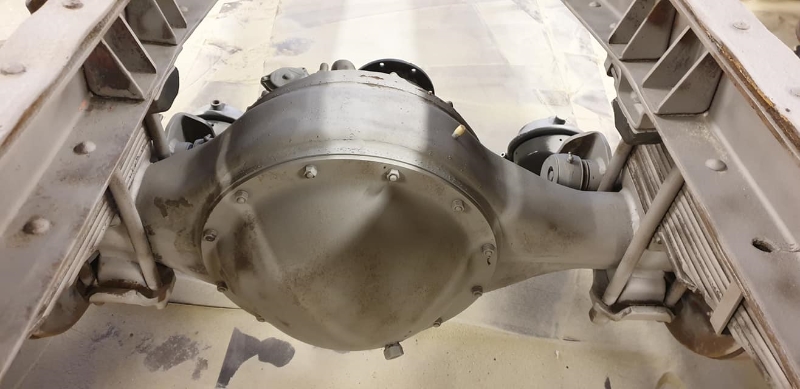

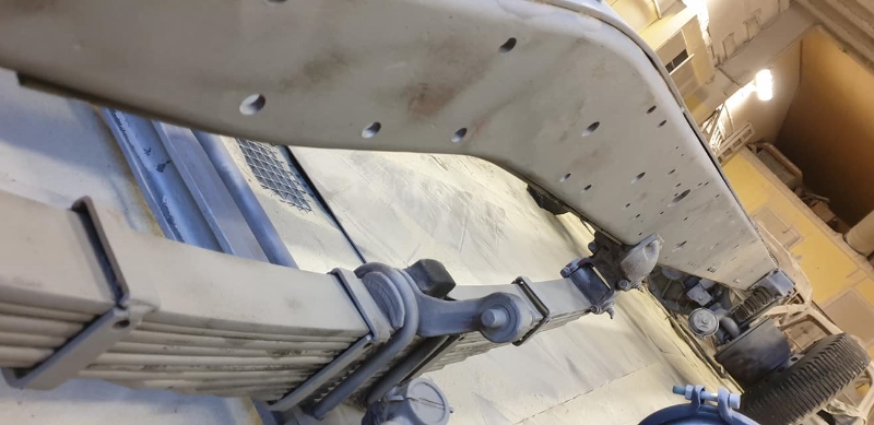

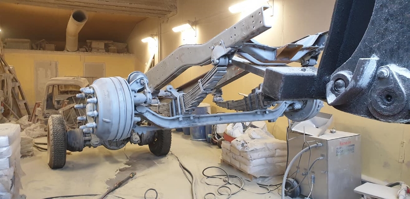

Inläggav Kirkiz » 17 nov 2019, 19:02

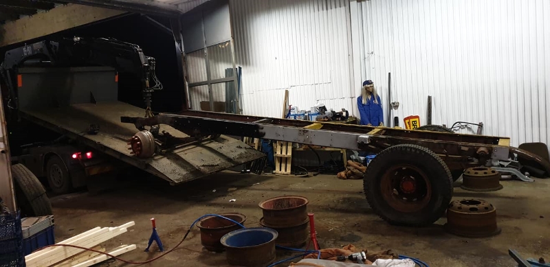

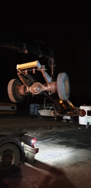

Jaha, hårt slit nu i 3 dagar.
Fredag, jobba från 05.00- 01.00 på natten, lasta upp lastbilen på krokbilen. inför frakt till blästring.
Lördag, upp igen 07.00-02,00, åka ner och lasta av, sen va de igång med blästring i 5 timmar, hade glaspulver i kalsongerna när jag var färdig.. :shock: lasta och åka till garaget, Bygga klart lackboxen, föreberedda inför söndagen, spackla också lite porer. Va så trött så jag ej orka köra hem. Så fick sova i min Nyströms hytt över natten i garaget.. :lol: funka fin fint:)
söndag. 08.30, göra klart de sista, sen kom vännen och skulle lägga grunden, förberedda sprutor,lacka,plocka ihop och rengöra.. :roll: Så nu står hon torrt till nästa helg. Då färgen kommer på.
har aldrig varit så skönt med en dusch när jag kom hem nu ikväll :lol:
