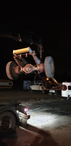

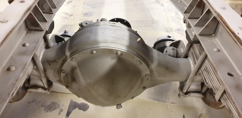

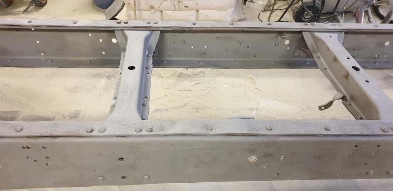

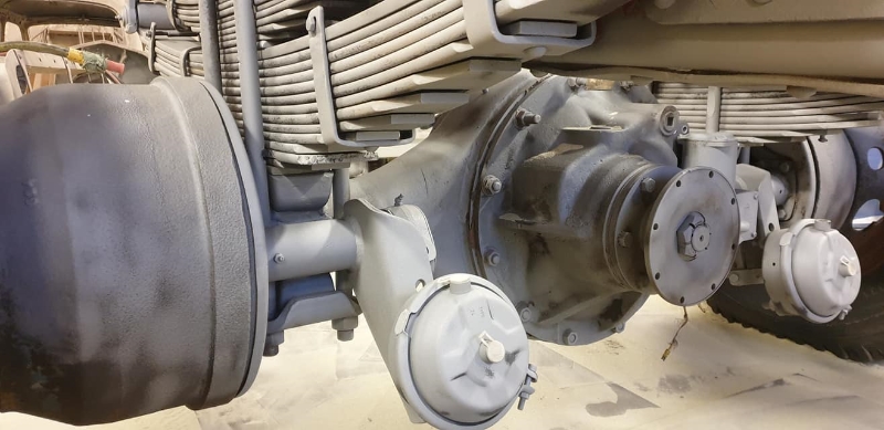

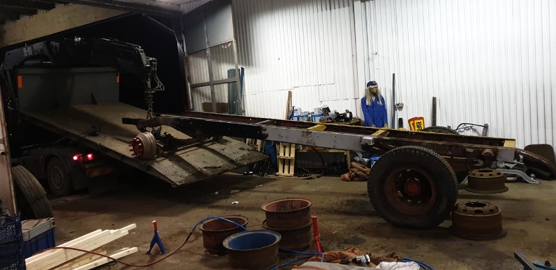

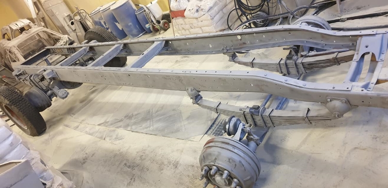

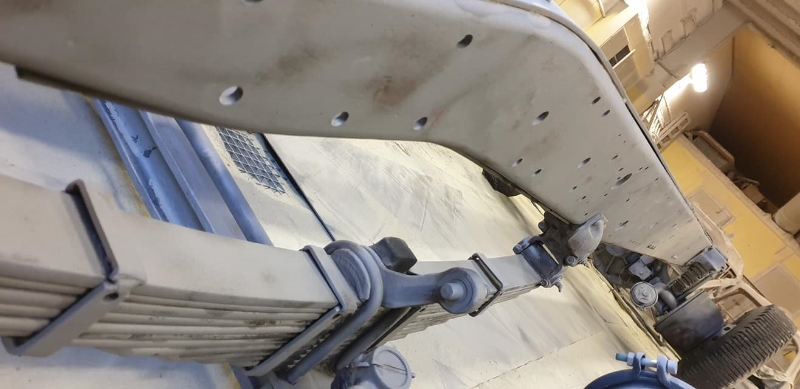

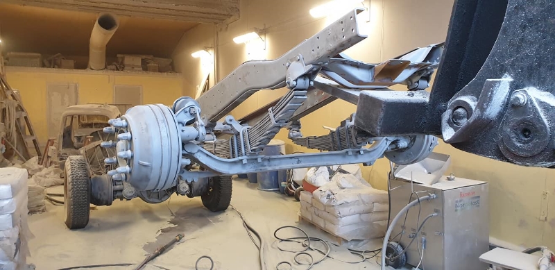

Inläggav Kirkiz » 17 nov 2019, 19:02
Jaha, hårt slit nu i 3 dagar.
Fredag, jobba från 05.00- 01.00 på natten, lasta upp lastbilen på krokbilen. inför frakt till blästring.
Lördag, upp igen 07.00-02,00, åka ner och lasta av, sen va de igång med blästring i 5 timmar, hade glaspulver i kalsongerna när jag var färdig.. :shock: lasta och åka till garaget, Bygga klart lackboxen, föreberedda inför söndagen, spackla också lite porer. Va så trött så jag ej orka köra hem. Så fick sova i min Nyströms hytt över natten i garaget.. :lol: funka fin fint:)
söndag. 08.30, göra klart de sista, sen kom vännen och skulle lägga grunden, förberedda sprutor,lacka,plocka ihop och rengöra.. :roll: Så nu står hon torrt till nästa helg. Då färgen kommer på.
har aldrig varit så skönt med en dusch när jag kom hem nu ikväll :lol:
