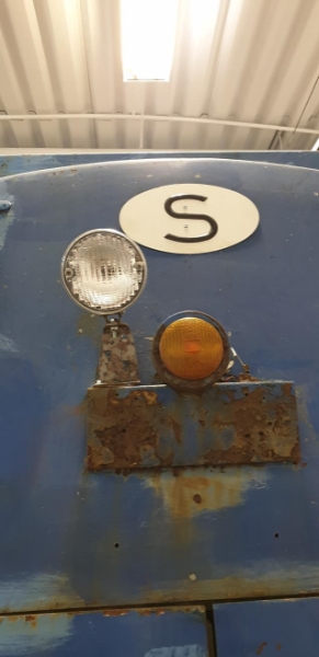

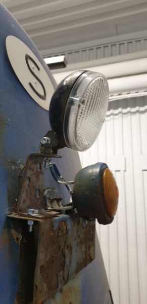

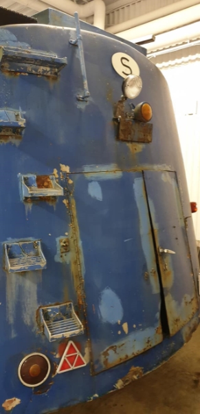

Kort kväll idag.. men fick gjort lite. Mixtra ihop en ny back lampa med plåthus och nytt glas åh reflektor.

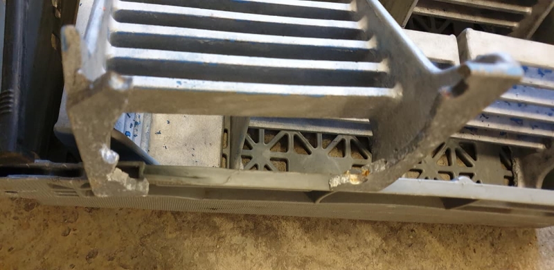

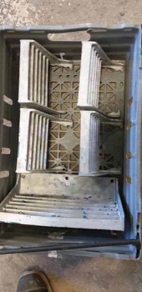

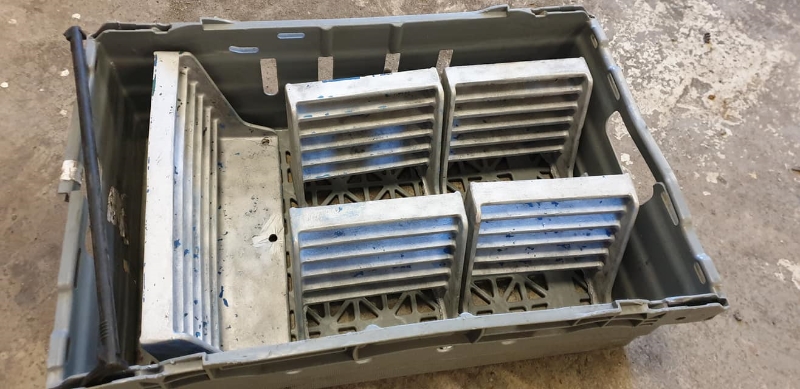

Demontera även fotstegen och ska se om det går att rädda de med en ny baksida. Men är skeptisk med tanke på gammalt aluminium. Om de ens är möjligt och svetsa i. Men lämnar bort de jobbet då jag ej kan svetsa aluminium

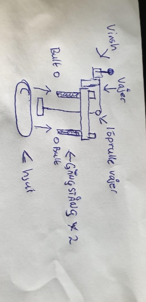

Även börjat fundera på tillverka nån egen reservhjulshållare på trailern.. har en ide, funktionen blir densamma som bilen.
Bygga en konstruktion undertill, sen köpa en vanlig vinsch som pallar ett par 100 kg, 2 gängade stänger som blir som styrhål på fälgen, sen kan man bulta fast undertill. Plus att den hänger i vajern :D och ursäkta min dåliga ritning! :lol:

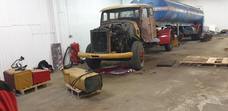

Nu monteras hon ner för sista gången!

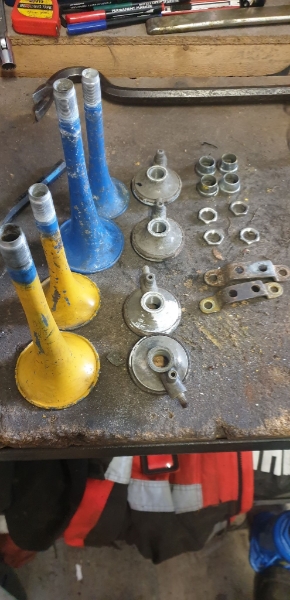

starkhornen renoverade, ska lackas röd invändigt bitvis. men väntar på rätt röda OK kulör när de blir dags..

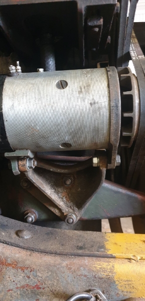

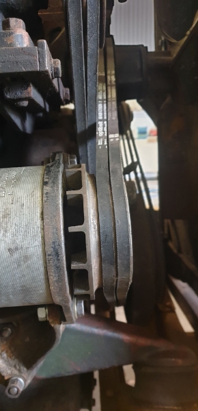

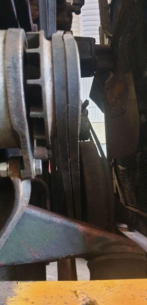

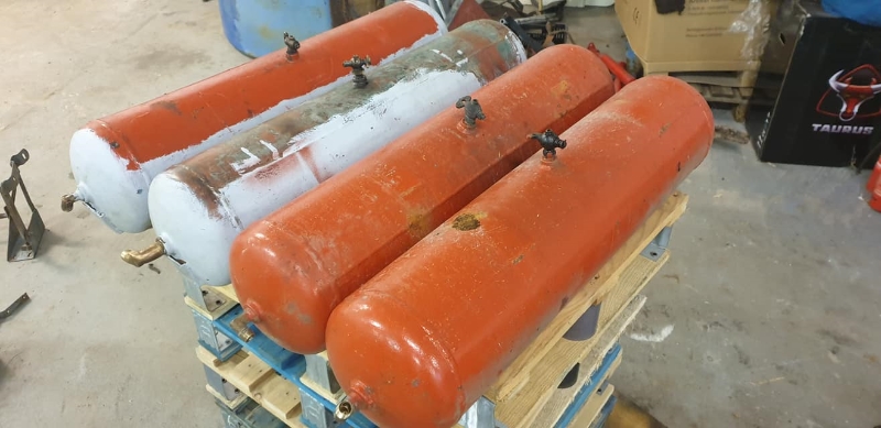

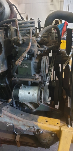

Grejat lite med att byta ut mot orginal generator.. men har dock samma problem med remmarna, de går emot kompressorn, gjorde även den tidigare generatorn, samt att remmarna sitter snett, generatorn går ej justera och inte heller kompressorn mer än när man spänner remmarna..finns inte heller någon plats att bygga distanser, jag får fundera på detta.. har nån en bra ide?
Hälsningar kristoffer
Kirkiz
Inlägg: 822
Ort: borås
Inläggav Noxcania » 18 maj 2019, 22:53
Ide'er... antingen distanser, kapa & svetsa eller glo på nå'n annans...

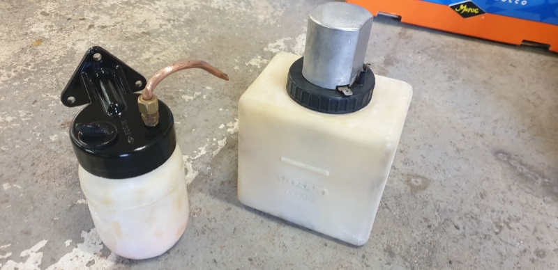

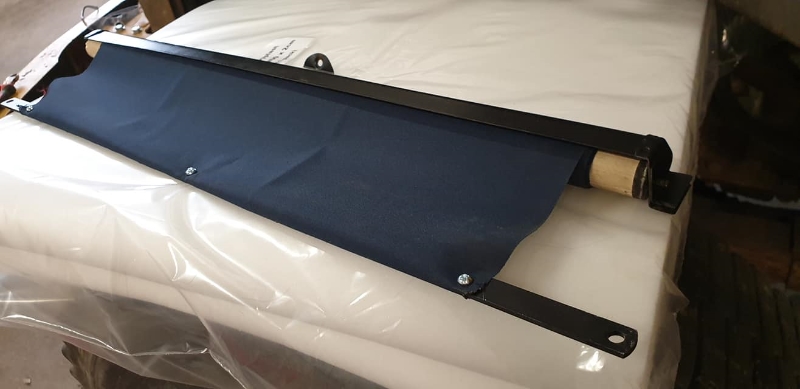

Renoverat kylargardinen, inte för behovet kommer finnas ..men tufft tillbehör och ska sitta på plats:)

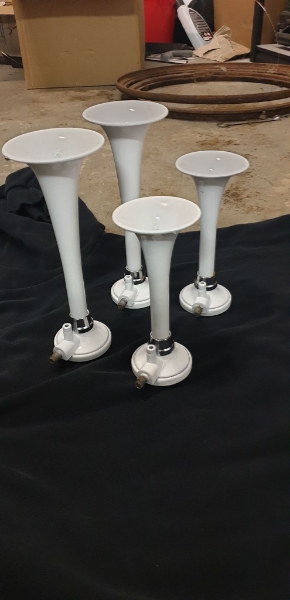

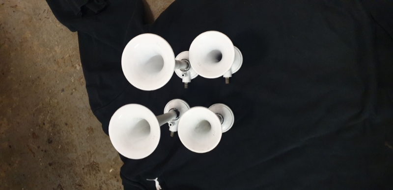

även bägge spritburkarna har fått sig en uppfräschning..

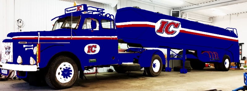

lekte lite också i paint, nåt såhär här kommer de se ut när de är klart med lackfördelningen.

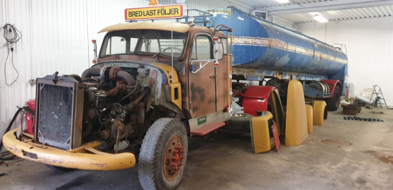

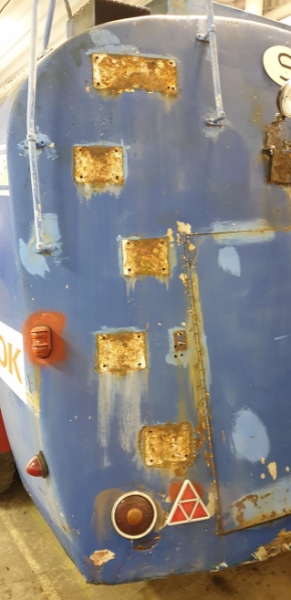

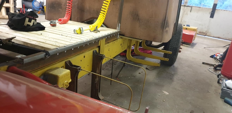

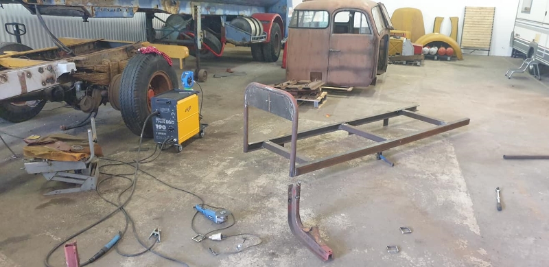

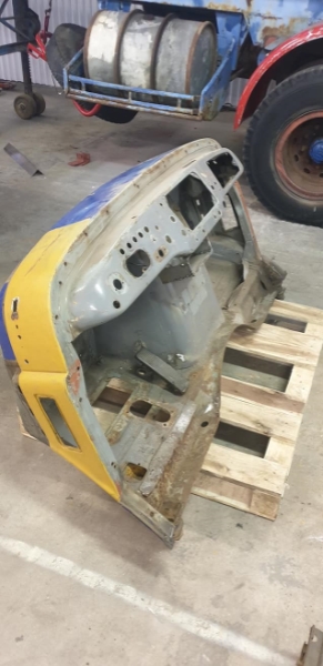

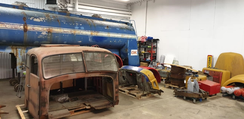

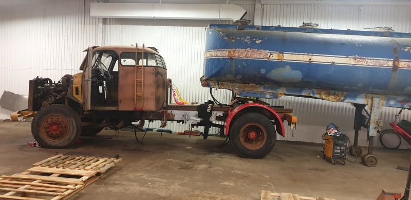

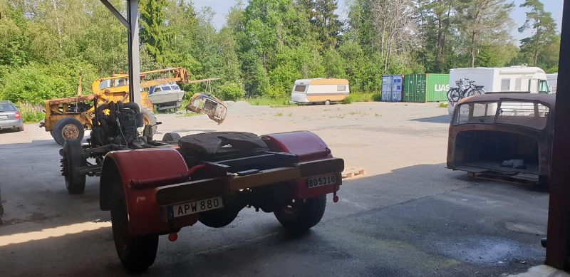

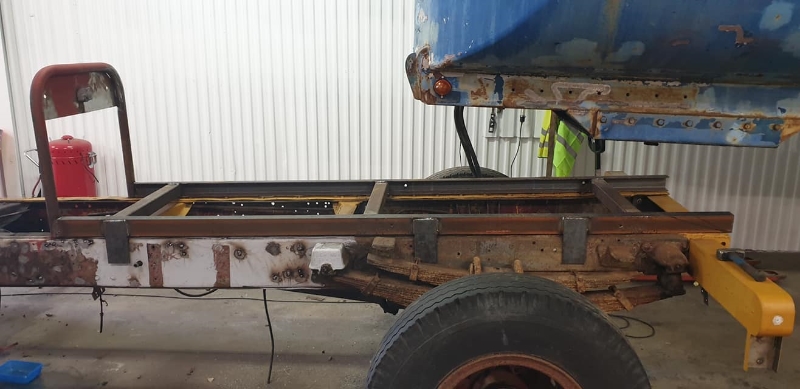

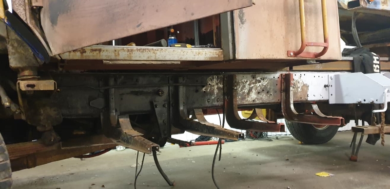

Nu är de full fart hela helgen, ute igår , samt hela dagen idag, blir även imorgon också..Har lyft av hytten, torpeden, Helsvetsat gångbordet, börja borra hål för vändskiva och andra smårgrejer, även lagt igen massa hål på ramen, ska slipas ner. Motor och låda åker ut nästa helg eventuellt, ska också ta hem hetvattenstvätten och köra över ram åh motor, Sen börjar de närma sig för blästring..
Ja finns hur mycket som helst, men låter lite bilder tala för sig själv.
