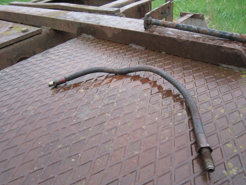

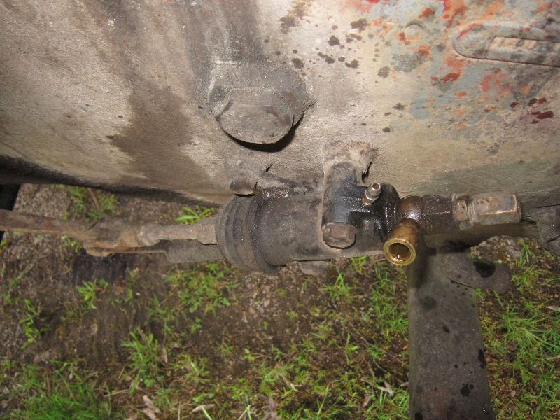

Jaha, lite söndagsterapi på nyesten då. Har med milt våld försökt få upp olja till kopplingscylindern, via luftnippeln på slavcylindern. Med uteblivet resultat började jag ana oråd, att det var stopp nånstans. Å nu har jag nog hittat boven i dramat.
Jag är visserligen långt ifrån nån elitidrottsman, men såpass lungkapacitet bör jag ha att jag lyckas få luft igenom slanguschlingen.
Nere på lådan lossnade slangen rent barmhärtigt.
Däremot i andra änden satt en kona som verkar ingått evigt äktenskap med röret.Får se om den går rädda utan att förstöra röret.

Kan du komma åt att knacka på muttriken med mothåll så brukar det gå om man är tillräckligt envis, du både vidgar muttern och knackar bort rost på samma gång. Monterar du slangen lite löst under tiden är det ingen risk att muttern blir missformad.
Annars går det ju att värma...
Tänk på att alla slangar inte är resistenta mot bromsvätska när du får gjort ny slang.
Re: Nybiln
Inläggav Thomas Almen » 15 maj 2016, 12:43
Ungefär min plan Stina. Jo, ska nogsamt påpeka att den ska utsättas för bromsvätska till slangtillverkarn.
