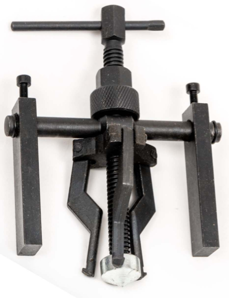

Tibax i sta'n efter en till dag i paradiset... "Slå in den lite først så den lossnar" tyckte vi lät som ett bra tips men inte fasen hände de nå't, en annan sa att de kan va en kant innanfør så då funkar ju inte de alls, se'n fick vi høra att de førmodligen sitter en plåtbit som hålls på plats av svänghjulsbultarna så då måste man ju lossa dom bultarna først... Jag flurade som så att om man lossar alla utom en som man bara lättar lite på & vrider åt sidan så man kan skruva tillbaka en annan som säkerhet & sen ta bort den sista så skulle man slippa få hela svänghjulet på sej.
Bara de att lossa dom bultarna e hyfsat jobbigt; dom sitter ju en bit innanfør sprängkåpan så de blir lite fel vinkel eftsom man behøver førlängningsrør på verktyget.
Så nu jagas de mutterknackare & kompressor.

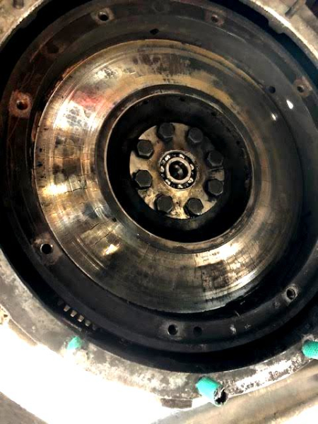

Hur farligt e de me sprickor i svänghjulet..?
Såg att lamellen har kokat ordentligt... Har inte tittat riktigt på de innan men nu när växellådan e längre bak så syns de & om vi måste ha ett annat svänghjul åxå... Blir alldeles matt! Just att bilen står på lånad mark & tid.

Inläggav Noxcania » 29 mar 2021, 20:47
Velighetspolitikerna leker vidare... En massa rostløsning, en massa gasbrännare, en massa rostløsning ånyo & 21'ans krafthylsa & førlängare!
Spara en bult lite lossad, brickan åt sidan, annan bult in i ledigt hål, bricka bort, en till bult till in i lika ledigt hål fast diagonalt = tji bricka i vägen!
Men... MEN... Hur ett lager kan sitta hårt øvergår nu våra ynkliga førstånd!!!
De finns en enda avdragare som skulle funka, hittade den googlande i førrgår, säljs av "Verktygsgrossen" i Täby men gissa vad..? Dom vill inte svara i tele-fånen!
Vi har nu testat alla andra modeller.
Men visst; ska man ändå ha av svänghjulet så spelar ju inte lagret nå'n roll alls.
Men vissa saker finns nog inte ens på Scania... Førmodligast...

Inläggav Amagutt » 30 mar 2021, 12:57
sprickor i svänghjul är i regel grunda o skapade pga ythettan från slirande lamell som ytligt expanderar stålet, som sen möter ett kallare innanmäte. Finns säkert många som tycker det är "livsfarligt" o måste bytas men har sett liknande skador och där bara lamell är bytt och som sen rullat vidare utan problem. Ska mycket till om sprickor av denna sort knäcker hela svänghjulet. Sen är det såklart en annan femma om bilen skall rulla hundratusentals mil men antar att detta ändå bara blir för hobbybruk? är ingenting som är jämförbart med det ursprungliga bruket. Klart att det är bäst att byta men tror nog att det fungerar även om du inte byter. Men det är min tro... Benny

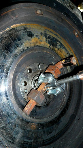

Inläggav Noxcania » 30 mar 2021, 22:45

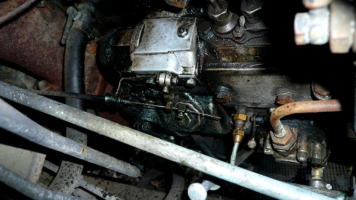

Åkte ut idag, tänkte bara byta olja & filter i bruxbilen & småfisa me dieselpumpen & en del blev fixat, men pumpen... Vipphantaget e helt lealøst, upp & ner utan minsta motstånd. CAV-pump, tog en bild:
(tvekar att ta isär røren, g:a aluminiumbrickor e ofta skrot)
Nåja, hittade nå't som behøvdes før å få loss lagret:
(+ rostløsning, eld & mera rostløsning)

Inläggav kurre86 » 31 mar 2021, 07:06
Låter lite som kass matarpump, borde inte vara så farligt att fixa... Tills vidare fungerar det att ersätta den med en vanlig el-pump från t.ex Biltema.

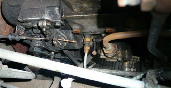

En sak som vi tycker e knepigt e att de verkar som om inte stopparmen på pumpen går tibax ordentligt:
Man kan dra ut handtaget / stoppet ordentligt & peta in de åxå men på pumpen ser de knepigt ut, de blir en bit kvar som synes...

Inläggav kurre86 » 01 apr 2021, 23:23
Låter som den har problem med bränsletillförseln... Motorn får för lite soppa, tappat varv, regulator kompenserar, det kommer soppa, det varvar för mycket, regulator drar ner... Jag skulle börja med att pröva att koppla matarpumpen direkt på en jeepdunk för att eliminera så många felkällor som möjligt...
Min L50 går utmärkt på modern diesel, så en dunk sådan lär knappast skada. Om jag hinner förbi lastbilen imorgon kan jag försöka ta en bild på armen till stoppreglaget också...
