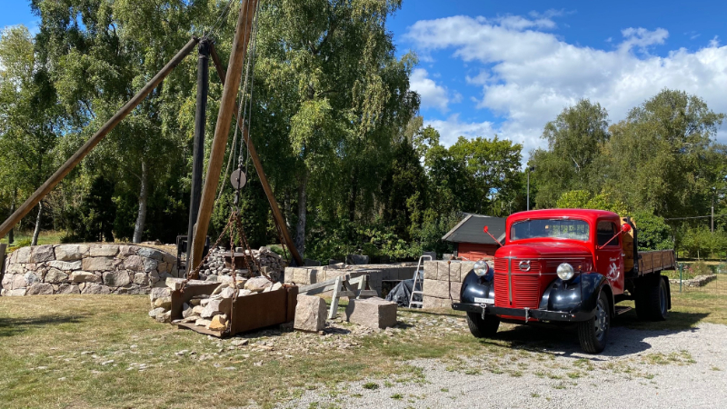

Ville bara ge ett livstecken i min slumrande tråd. All ledig tid har gått till stenarbete senaste halvåret. Både stenbrytning, huggning och murning. Så lastbilen står i befintligt skick. Den får dock göra god nytta.
Skulle vilja avsluta renoveringen till sommaren 2026. Har det som mål i alla fall. Men man får väl se hur det blir... :roll:

En snygg, behändig och praktisk bil och ett mycket värdigt kulturarv. Snyggt jobbat!
Originalskylten fram som du har på en bild anser jag inte stör, tvärtom då den i stället förstärker historiens vingslag,

Som min syrra sa på sena 60-talet "gudibrallan!" va SNYGGT ! ! !

Anders Ason skrev:Originalskylten fram som du har på en bild anser jag inte stör, tvärtom då den i stället förstärker historiens vingslag,
Nä, har grunnat fram och tillbaka och håller med dig. Skall montera den där.

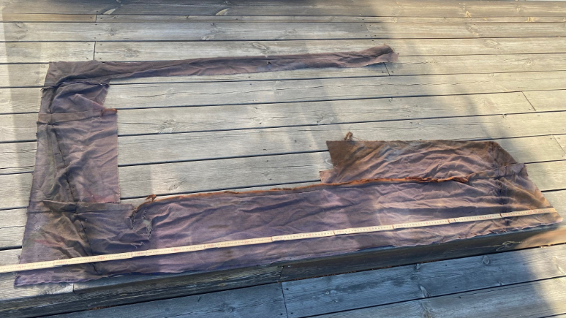

Hahaha, att fixa innertaket visade sig vara lite utmanande. :mrgreen: Har ju aldrig gjort något sådant tidigare. Men hoppas jag ska få ihop det. Insåg en del av det som ställde till det för mig igår. En grej var att jag tog till för snålt med tyg i framkant. Som tur var kom jag på att jag kunde vända på tyget och sy en ny ficka (skall vara två som taket hänger på). Så nu är det problemet borta. Sedan upptäckte jag att "tak-stängerna" inte satt parallellt. De satt med olika avstånd på sidorna. Det underlättade ju inte så skall justera det ikväll. Har ju sytt fickorna så de sitter med samma avstånd i bägge ändar. Känns ju i de flesta fall logiskt. :D Kan inte se någon vettig anledning att sätta "tak-stängerna" osymmetriskt. Men de har alltid suttit så. Antagligen går det att få ihop det ändå men eftersom jag är ovan vid detta så vill man ha så bra förutsättningar som möjligt ju.
Ja, skall lägga upp några bilder ikväll. Får hoppas det börjar likna något då. Hahaha! :mrgreen:
Jäkla tur att jag hade lite kvar av det gamla innertaket. Annars hade jag nog inte rett ut det hela.

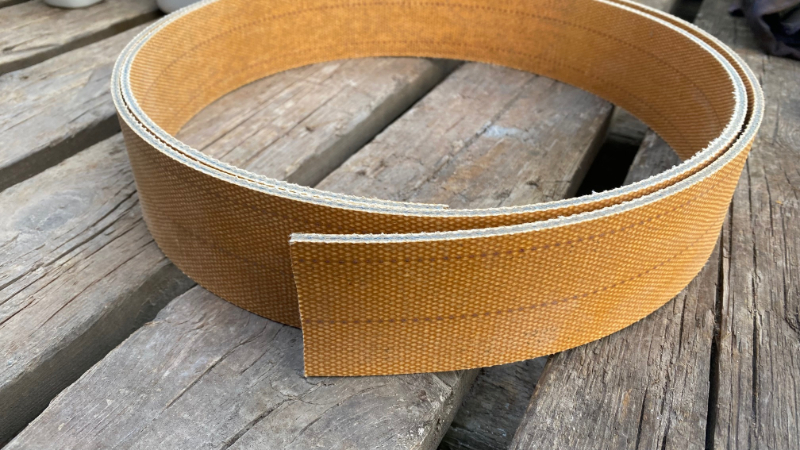

Fick tag på lite balatarem i helgen också. Så nu kan jag äntligen fixa dörrstopp. Har saknat dem. Man får vara försiktig blåsiga dagar när man inte har dem på plats. Hittade den hos AB Harry Perssons Byggnadsvaror i Sölvesborg. Så ett tips för den som söker. Tog lite extra så kan dela med mig också ifall det skulle behövas.

Aaahhh, dørrstoppsremmar! Ja av alla balla grejjor man sällan undrar var man kan få tag på så'nt... :D
Inläggav Stenhuggarn » 09 sep 2025, 20:44
Inte många fordon man behöver fundera över sådant på nä... :D
Blev inga bilder. Bara test, grunnande och mera grunnande. Men har nog löst alla funderingar nu. Kanske får jag börja spänna upp tyget i morgon istället.
Det är i bakkanten som jag inte blivit klok på hur det har suttit. Hade en tanke på hur det kanske satt men insåg idag att det inte var praktiskt möjlig att montera det så ifall man ville ha kontroll på tygets spänning osv. Likaså insåg jag att det gamla tyget hade spår av att ha suttit bakom en list. Lyckats missa den detaljen då jag studerat tyget tidigare tydligen. Så jag måste fixa en list att fästa tyget bakom. För den som suttit där har jag inte. Så nu har jag en plan... :mrgreen:
