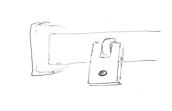

Inläggav Per Thomson » 14 jan 2015, 09:34
Jag har ett mycket svagt minne från min pappas rundnos, en ledad kloss som antagligen även kunde vridas i dragbalksinfästningen. "Klossen" måste ha passat in i ett hålrum på släpdraget och där låsts fast med en sprint. Om detta är sant är mycket osäkert, jag kan inte ha varit mer än 6 - 7 år då jag "registrerat" minnesbilden, men det skulle vara intressant om någon mer känner till att denna konstruktion har funnits.

Per Thomson skrev:Jag har ett mycket svagt minne från min pappas rundnos, en ledad kloss som antagligen även kunde vridas i dragbalksinfästningen. "Klossen" måste ha passat in i ett hålrum på släpdraget och där låsts fast med en sprint. Om detta är sant är mycket osäkert, jag kan inte ha varit mer än 6 - 7 år då jag "registrerat" minnesbilden, men det skulle vara intressant om någon mer känner till att denna konstruktion har funnits.
Tack för svar och skiss.

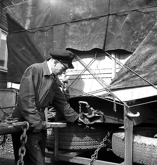

Inläggav Malte. E » 11 jun 2015, 21:42
Polhemskoppling.
Tror mig ha ett svar:
Om man har möjlighet att gå in på ÖSTGÖTABILD, bild nr CW7873, så håller en chaufför just på att koppla släpet
med en Polhemskoppling. Rätt eller fel ? Tror i alla fall att det är rätt ! Kungl. Postverket tycktes gilla dessa Pol-
hemskopplingar till sina godskärror efter bussar. Men just denna chaufför körde inte postbuss. Han står enligt uppgift
i begrepp att köra till Holland.
Malte E.

Re: Draganordning Polhemskoppling
Inläggav Per Thomson » 12 jun 2015, 12:29
Intressant Malte, men jag får ingen träff på det bildnumret. Kan du möjligen se årtal och fotografens namn?
Inläggav Malte. E » 12 jun 2015, 20:27
Koppling av släp.
Jag kan inte återfinna bilden ifråga.
Fotografen, Carl Werngren. Werngrens ateljé.
Ägare: Norrköpings Stadsmuseum.
Om det inte lyckas, hör av dig sänder jag en papperskopia pr post!
Malte E.
Malte. E
Inlägg: 450
Inläggav Per Thomson » 13 jun 2015, 21:01
Jag hittade bilden Malte tack vare att du meddelade fotografens namn. Det hade även blivit träff om jag infogat ett blanktecken i bildnumret efter fotografens initialer CW 7873.
Hur som helst, den här bilden var det och jag skulle inte tro att vi blir anmälda för stöld om vi visar den direkt här. En Skänningekoppling är det, tror att det ska finnas annons om den i något gammalt nummer av Lastbilen. Innan denna förfinade variant kom till, gjordes det antagligen en hel del mer "grovhuggna" varianter med samma princip av diverse smidesverkstäder runtom i landet. Det var en sådan enkel variant jag tecknade ned och som vår far hade på den gamla rundnosen.
Stort tack Malte att du letat upp den här bilden! :D
Inläggav Malte. E » 14 jun 2015, 07:39
Hej Per, och tack för den vänliga kommentaren.
Emellertid tror jag inte på Skänninge, såvida inte denna firma tillverkade två helt olika typer av släpvagnskopplingar.
Jag tror mig förstå vad du åsyftar för bild, och har en urusel kopia, vi får se om jag finner på något sätt att överföra
den till dig.
Malte E.
Malte. E
Inlägg: 450
Inläggav Per Thomson » 16 jun 2015, 18:20
Tack Malte för en uttömmande artikel om släpvagnskopplingars utveckling införd i Tunga Magasinet nr 1 år 2001 :!:
Helt riktigt som du påpekar är den aktuella kopplingen på bilden inte av fabrikat Skänninge - det skulle vara mycket intressant att få veta vem tillverkaren är.
Eftersom den inte finns med i din artikel kan vi utgå ifrån att den måste ha varit mycket ovanlig i Sverige. Utförandet verkar dock vara mycket mer sofistikerad än den enkla koppling jag minns från vår rundnos, kanske det är en serietillverkad föregångare till de automatiska tyska kopplingarna. Genom att sprinten är helt cylindrisk och förmodligen med minimalt spel mot dragöglan, krävdes en extra (Polhems-)led. De senare tyska efterföljarna liksom den svenska VBG 100, båda typerna utan extra led, kompenserade de vertikala brytkrafterna genom speciella utformningar av sprintarna.

Kopplingen som Per kommer ihåg var en hemmagjord knutkoppling tillverkad efter våran Fars anvisningar,av en smed som kallades för tusenkonstnären..Kopplinge var monterad på Volvo rundnos W1316 105 hk. med gengas,till bilen fans även en släde för transport av ved till jernverket Ove
