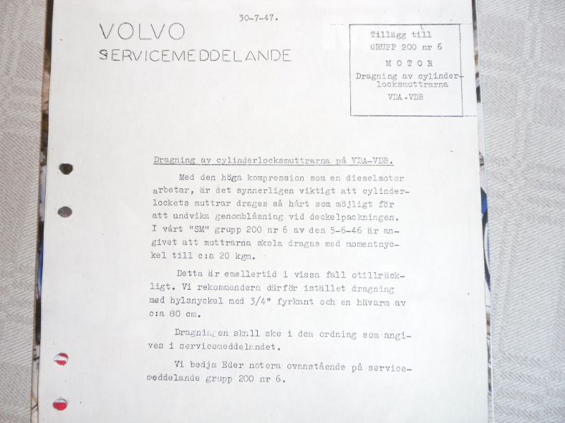

Sänder en bild på ett tidigt verkstadsmeddelande, ur dieselperspektiv sett

Resultatet lär bli lite olika beroende på den skruvande mekanikerns fysiska förutsättningar...

Innebar okontrollerad sträckning av bultar inte några problem förr?

Åtdragningsmoment måste ju vara väl utprovat och inte ske på godtyckliga villkor.

Det finns ganska ofta rekommendationer att mäta bultar för att upptäcka utmattning, ren momentdragning är också ofta ersatt av ett "grundmoment" där bulten/muttern sedan ska dras ett visst antal grader i etapper.

Uttryckte mig fel när jag skrev "för hand" det är ju precis vad man gör och har gjort i alla tider oavsett om om det hörs ett knäpp eller markeras med annan anordning, Men hyggligt av er att låta pekpinnen vila.
