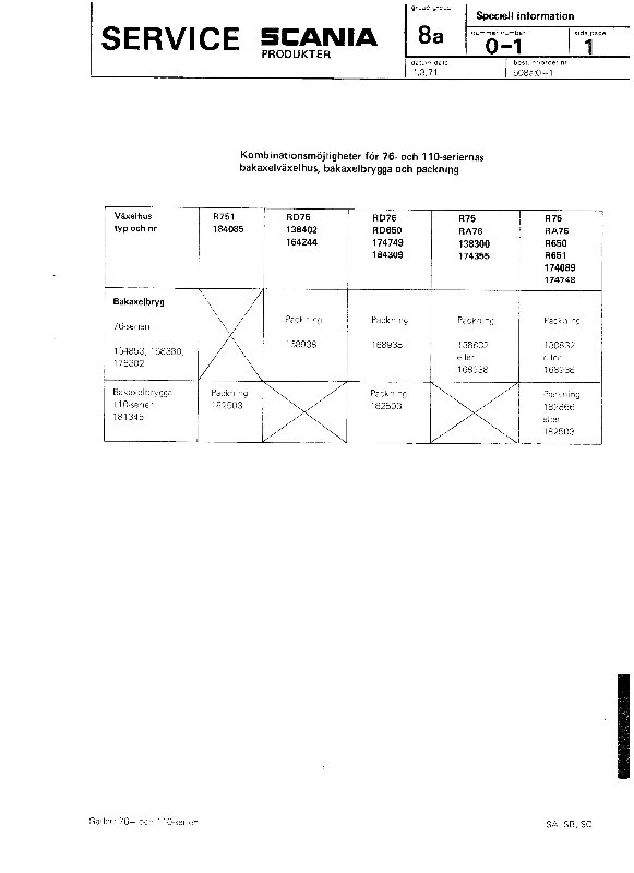

Inläggav herrstina- » 06 aug 2016, 22:44
Det finns en uppsjö av klumpar och utväxlingar till gamla Scanior, ju mer man läser, desto mer förvirrande blir det.
Här kommer ett urval av vad jag hittat i verkstadshandböcker och reservdelslistor, det här borde gälla i huvudsak 60-70-tal.
En specifik diff fanns väldigt länge i sortimentet, R653 fanns åtminstone till 1994.
En del av klumparna fick nya namn av någon anledning, jag skriver ut båda, i de fall jag hittat alternativa utväxlingar kommer dom också. Där jag inte har utväxlingen misstänker jag att klumparna är till mindre bilar och inte aktuella i litteraturen jag har, eller helt enkelt för gamla när mina papper skrevs ut.
R500-530
R600-600
R601-640 4,86, 4,38, 5,33
R650-650
R651-651 5,33, 4,38, 3,89
R653 5,33, 4,86, 4,38, 3,89
R751-751 5,84, 4,71, 4,13
R752 5,833, 4,714, 4,125
R755-750 3,88, 3,44
RA651-RV651
Det fanns en tvåväxlad klump med planetväxel som hette: RT500/530. Utväxling hög: 5,71 och låg: 7,87.
I exakt vilka bilar vilken klump satt är svårt att lista ut, i alla fall genom den litteratur jag har.
Den "gamla" navreduktionen hette RP750 och hade enbart en utväxling som var 1,4:1.
Klumpen som användes tillsamman med navreduktion verkar vara R755-750, slututväxlingen borde då bli 5,432 resp 4,816.
Den nyare navreduktionen hette RB/RBP, utväxlingen på den hittar jag inte.

Bra Stina!
Det sista dokumentet skulle jag vilja låna och skanna om det går för sig?
Re: Kraftöverföring och utväxling
Inläggav herrstina- » 07 aug 2016, 12:29
Jo, det blev lite suddigt. Kom förbi så letar vi upp pappret igen, eller så tar jag en kopia som du kan hämta.
