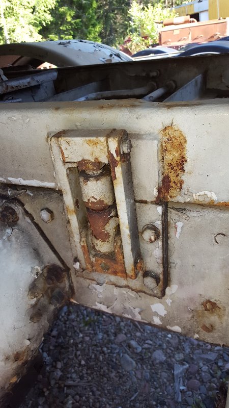

Har köpt en Scania LS 110 med snabblås på är dom hemmagjorda eller vad är det för fabrikat?

Det där är nog Zetterbergs snabblås. Dom var populära en period i slutet av 70- talet. Men väldigt opålitliga, mer än en som tippat av flaket p.g.a dålig låsning. Hade dom själv på en bil jag körde, man fick kolla spänningen på bulten varje vecka för att va trygg. Det ska sitta en saxpinne genom hålet längst ner.

Jag kanske ska förtydliga lite. Man spänner alltså en bygel över en bult, och låser bygeln med en saxpinne. Problemet var att det flexade för lite, så det uppstod gärna ett visst glapp. Det var då olyckorna hände. Man hade ett speciellt verktyg för att spänna bygeln, i princip ett bockat rundjärn som passar i hålet nederst på bygeln.

Var den här anordningen justerbar?
Det vore rätt enkelt att fixa en säkrare låsning om man borrar och gångar i plåten som håller fast låset i chassiet och drar i en bult.

Njae, justerbar har jag inget minne av. Vill minnas att dom flesta bytte ut dom mot antingen Laxo eller vanliga fästen. Ganska vanligt i mina hemtrakter med kombibilar, grus på sommarn å virke på vintern. Men det blev som sagt ingen succé.

Det är Zetterbergs lås och reservdelar finns på hyllan i Östervåla :D
