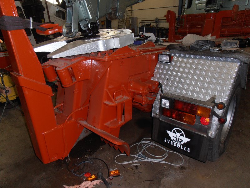

Man det var allt mycket prylar längst bak! Skulle vara intressant med fler bilder...

Inläggav Anders Ason » 15 maj 2013, 22:28
Klicka på bilden för full storlek.
Foto: Ason

Funderar du över varför det ser ut som det gör ligger det till så här.

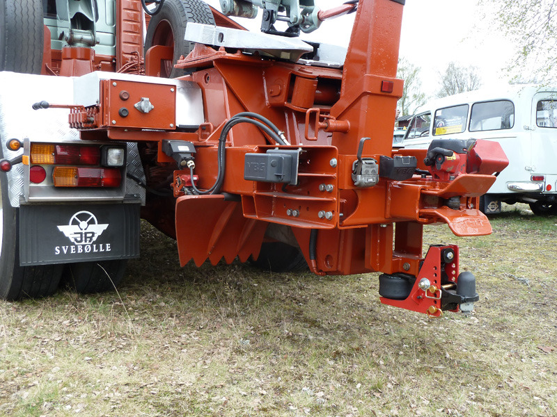

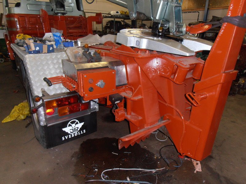

Själva draganordningen sitter i två hylsor och kan alltså monteras av, ursprungligen var balkarna i draget kortare och dragbalken hamnade precis bakom den lodräta biten av lyftbommen och över stickan som då var nerfälld i vågrätt läge.
För att få till det med kulkoppling för husvagnen har jag längt balkarna så att dragbalken hamnar bakom stickan i lodrätt läge.
Här är fästena på bilen.
Re: Bilen är sönder!
Inläggav Anders Roger Larsson » 16 maj 2013, 16:33
herrstina- skrev:
Roger Larsson skrev:Man det var allt mycket prylar längst bak! Skulle vara intressant med fler bilder...
Nja, funderar och funderar... det var en intressant konstruktion. Tack för bilderna och beskrivningen :D
