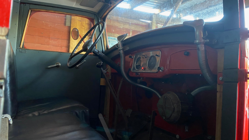

Tog en bild på morgonen av drefroster systemet. :wink: Det är ju kolmörkt då man är klar på kvällen. Svårt att ta bilder då. Inget vidare ljus på morgonen heller iofs.

Inläggav Anders Ason » 24 sep 2025, 09:53
Snyggt, känner igen de lastbilar som jag åkte i som barn. Där fanns bl a blyertspenna, blomvas i porslin eller glas, halstabletter av tjärtyp, Vita Korset och ett paket Boy (cigg).
"de inte varit igång på måååååånga år."
Det är smörjfettet som torkat. Vid tillfälle, ta bort dom ingen och smörj "växelådan" och rotorlager, likaså det utgående axeln vilket kan göras där de sitter.
