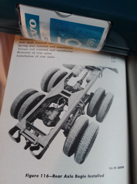

Sånn, har kollat och tyvärr hittar jag inget specifikt MACK mer än att dom tydligen hade en egen konstruktion (se bildtext under nedre bilden nedan)
I fråga om White o Brockway tog jag med bilder på deras Walking Beam Boggie som även i liknande utförande fanns på GMC mfl
White boggie sideview.jpg (210.36 KiB) Visad 2903 gånger
White Boggie top view.jpg (205.64 KiB) Visad 2903 gånger

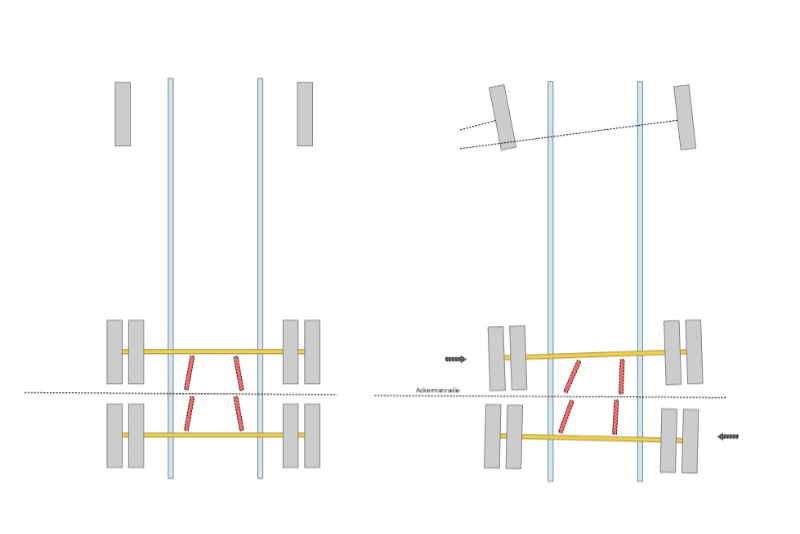

Det som begränsar axlarnas rörelser i sidled är fjäderstockarna vars ändar kan glida på axlarna. Det syns tydligt på Scaniaboggien typ Timken och är säkert så på för flesta USA -märken utom Hendriksson som Volvo fastnade för. Vid belastning av boggien blir fjäderpaketet längre. Därför behövs de nedre reaktionsstagen. För boggier som saknar nedre reaktionsstag, t ex Hendriksson som har en stel balansvåg med fast montering mot axlarna, behövs inte de nedre reaktionsstagen. Även på den första boggiebilden tillhörande den legendariska kombinationen som tråden startade med, visas att fjäderstockarnas ändar är fast anslutna mot axlarna.
Scania tog fram en typ av 'lättboggie' för den amerikanska marknaden innan beslutet att avstå från den marknaden. Den boggien hade fasta axelanslutningar av fjäderstockarna saknade därför nedre reaktionsstag.

Jag vet inte om det syns tillräckligt, det jag sa i ett tidigare inlägg om att axlarna kan vinklas något vid tvär kurvtagning har jag försökt åskådliggöra med den här bilden. Den vänstra situationen är rak kurs och den högra vis sväng vänster.
