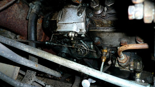

Åkte ut idag, tänkte bara byta olja & filter i bruxbilen & småfisa me dieselpumpen & en del blev fixat, men pumpen... Vipphantaget e helt lealøst, upp & ner utan minsta motstånd. CAV-pump, tog en bild:
(tvekar att ta isär røren, g:a aluminiumbrickor e ofta skrot)

Inläggav kurre86 » 31 mar 2021, 07:06
Låter lite som kass matarpump, borde inte vara så farligt att fixa... Tills vidare fungerar det att ersätta den med en vanlig el-pump från t.ex Biltema.

Inläggav Noxcania » 31 mar 2021, 10:22
Jaha. Men førsta gången vi startade så funkade allt länge, motorn fick gå en ganska lång stund + att vi startade flera gånger. Nästa dag startade den & dog. Sedan bara nästan & till slut inte alls; precis som om dieseln tog slut.
(men när jag mäter i tanken så e de c.a. 25-30 cm mellan yta & tankbotten)
De e ju så attans trångt me värmepaket & grejs ivägen dessutom sitter filtret precis ovanfør generatorn.
