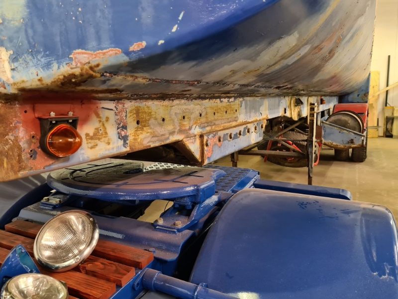

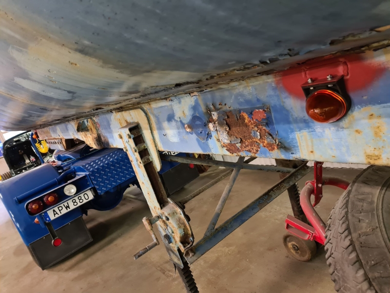

Inläggav Kirkiz » 27 jun 2020, 17:41
fick fatt i lite bilder hur titanen såg ut mellan 2009-2013 :D
håller på att göra lite forskning.. dock e detta enda ägaren som lever idag. som ägde denna mellan dessa årtal. alla andra har tyvärr kilat vidare.
även han som min far köpte bilen av har också kilat vidare, fick prata med han en gång sent 2016. även han som hade penselmålat bilen.
Hälsningar kristoffer

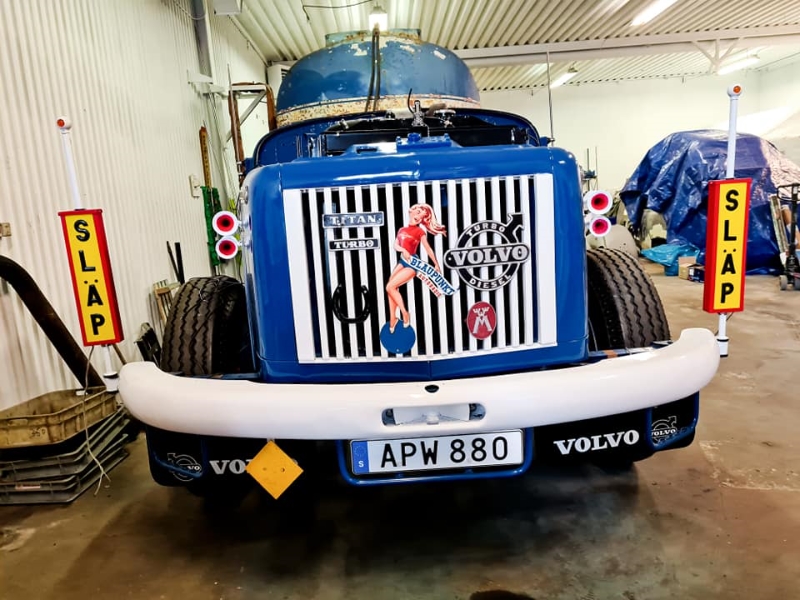

Inläggav Kirkiz » 04 jul 2020, 22:57
va ute några timmar idag, tanken var att jag skulle städa, men de är så tråkigt så jag gjorde lite annat istället:)

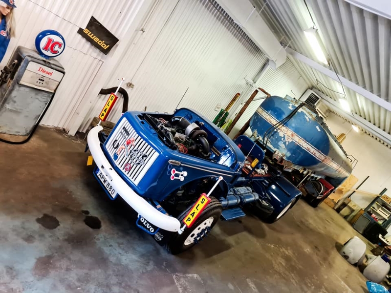

småpilla lite och blev helt klart nöjd, skruva fast starkhornen, testade belsyningen och bytte alla glödlampor, Annars verkar allt fungera, va lite inne på om de är för svaga lampor i bibbendummen ...men va inte heller helt mörkt i garaget. återstår och se men lyser gör de ialafall:)
blev också bra med maghony färgat på trätt. smälte in mycket bättre.

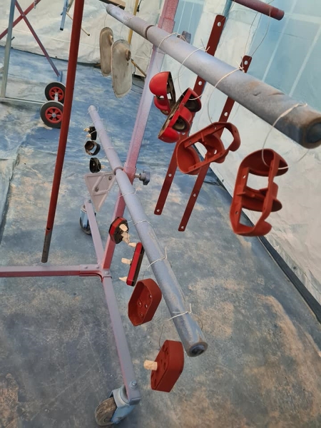

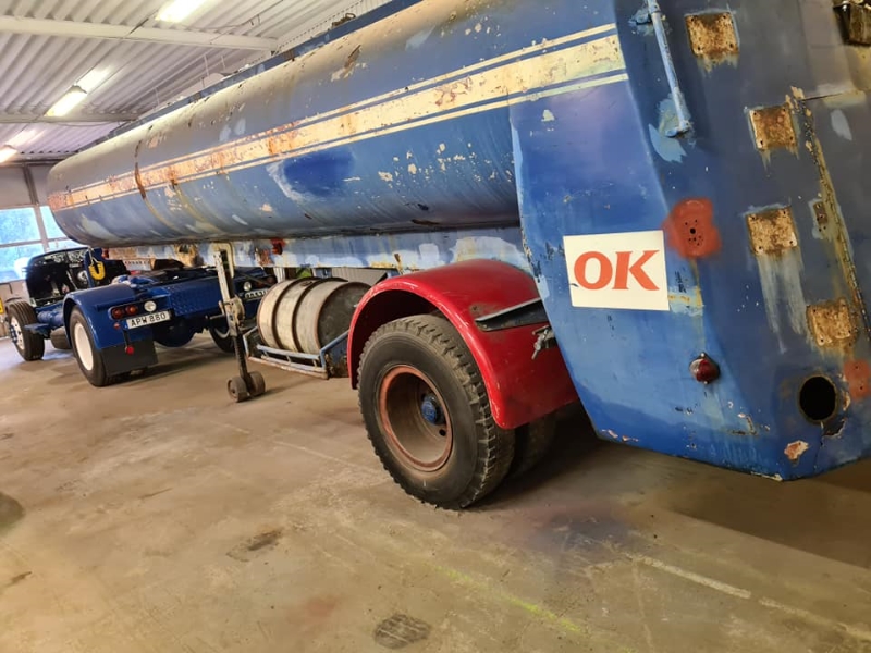

Inläggav Kirkiz » 12 jul 2020, 21:14

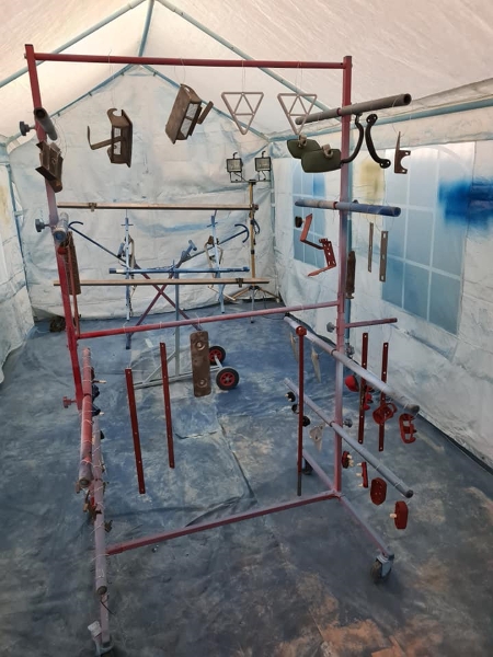

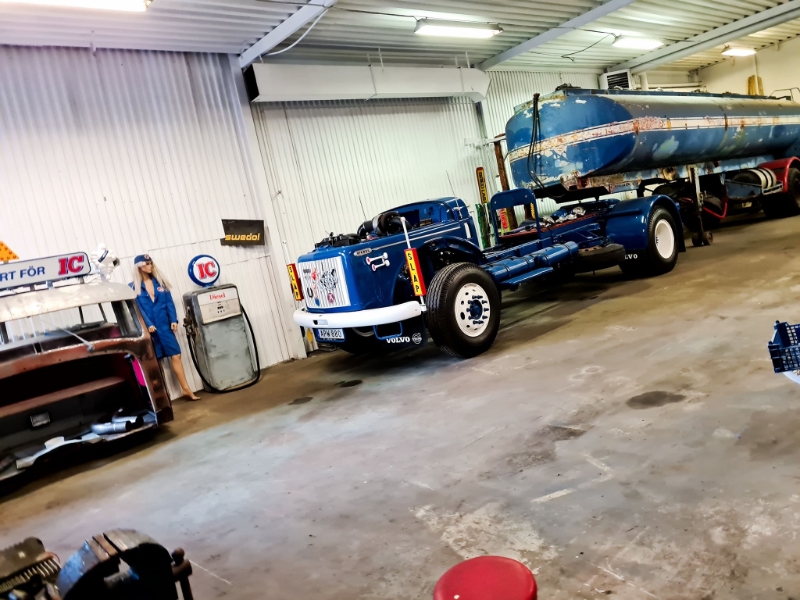

Har väl inte hänt så mycket mer än att jag städat garaget i helgen, hann ej färdigt. men fick mycket gjort. Passa på och skruva lite också :D grävde fram trailern, låg mycket bröte där under bland annat.
hur ligger jag annars till? förhoppningen är att få klart ekipaget till nästa sommar, om jag nu får lite hjälp på vägen så kommer de kanske hända och jag får jobba röven av mig i vinter.. :lol:
Det jag fixade var pos ljusen på trailern, nya rubbolite, blir 2 st gula på varje sida, samt en vit/röd längst bak:) kommer köpa ett lagom stort stålrör för en 2 ledad kabel, sen dra bort till bakänden , som jag kommer sätta en kopplingsdosa, ska skarvas så lite som möjligt. :D

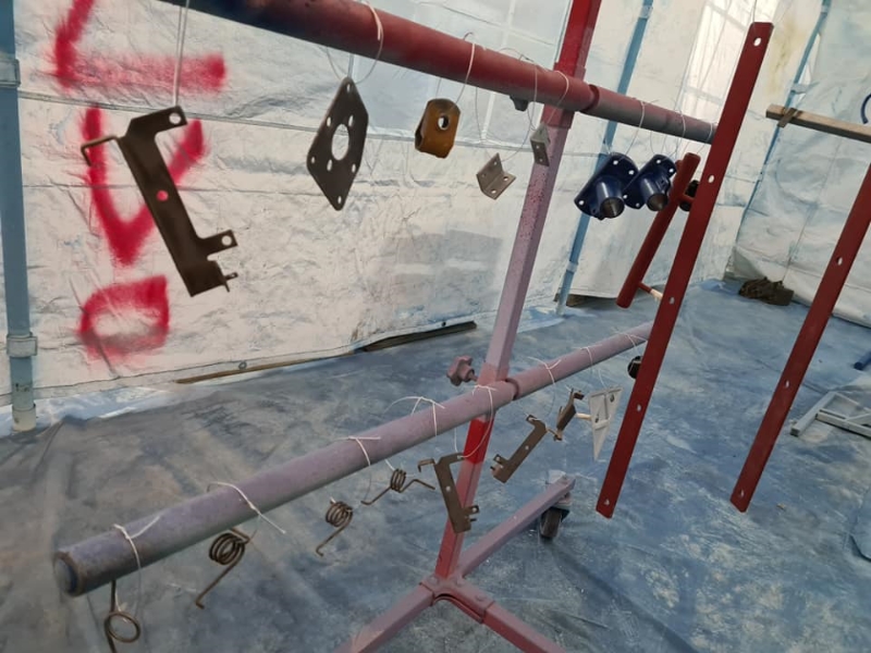

Även börjat med all småskit som skall lackas, här plockas de isär i minsta detalj, ska in färg överallt, kan ingen påstå att jag fuskat :lol:
första ronden består av backspeglar,hållare,blinkers, AC intagen, fjädrar, plåtfästen, ja gud vet vad:)
Blir en sån runda till senare när alla lister till hytten skall lackas svarta :roll:
Har också beslutat att bara köra med 1 säng. 2 blir trångt. Lyser in lite mer med en säng. samt att gardinerna för bakfönstren kan hänga fritt:)
även skruvat dit kåporna på släpskyltarna, nya glödlampor blev de också, alla glödlampor på hela ekipaget blir nytt.
Byte likaså ut ett av motormännes emblem i grillen mot ett större och snyggare, de röda.

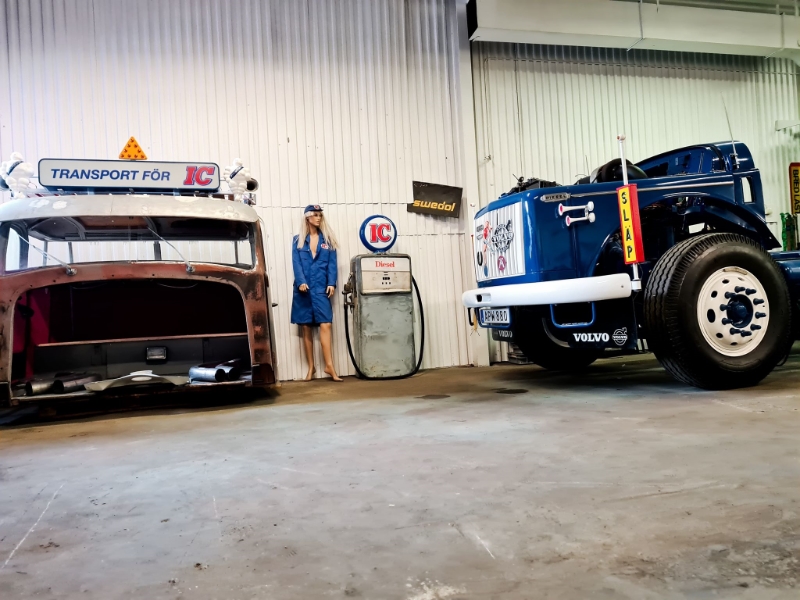

Inläggav dragdjur » 13 jul 2020, 05:06
Du frågar om Roslagsmahogny. Det är kanske en lite skämtsam benämning på ett träbehandlingsmedel, men det fungerar fullt ut och var/är vanligt på träbåtar, ekor och kanske segelskutor m.m. Terpentin och linolja har du naturligtvis hört talas om. Om man tillsätter en mindre volym äkta trätjära så blir det Roslagsmahogny. Det är egentligen inget fast mått trätjära per liter terpentin/linolja utan mera efter "tycke och smak". Därför finns det ingen kulör hos någon färghandlare som heter så (vad jag vet). Men snyggt blir det. Roslagsmahogny = Båtspråk alltså.
En motfråga: Du har några bilder där det syns en kvinna på bilden bredvid dieselpumpen. Är det fru Kirkiz? :D
