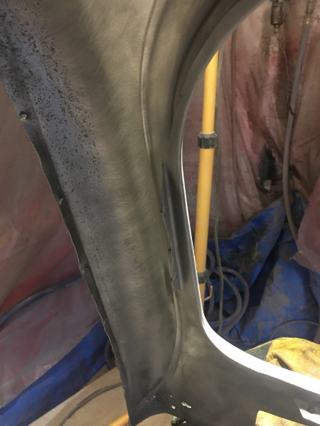

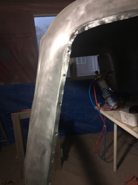

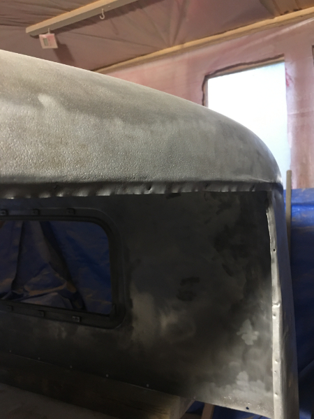

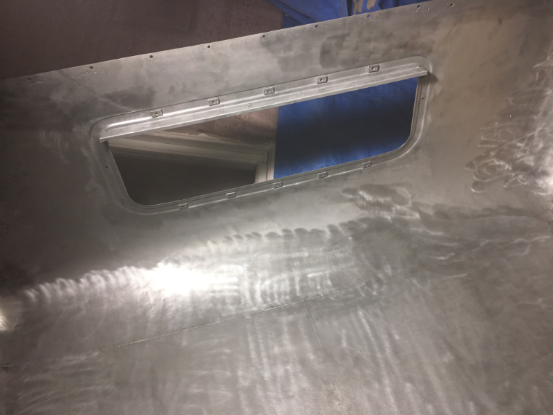

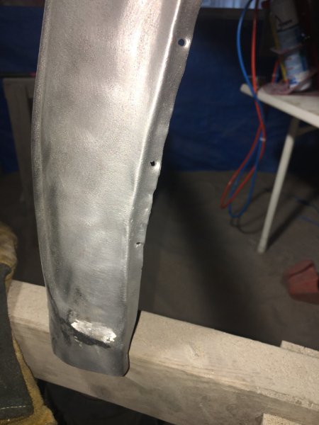

Har ändrat på hur jag tänkt jobba mig framåt i renoveringen framöver. Men har grunnat en massa på detta och i ärlighetens namn är jag inte helt hundra på att beslutet är rätt. Hahaha! Så detta är något jag gärna tar synpunkter på. Inte lätt att få en klar bild över detta kanske men vet ju att det finns mycket erfarenhet här. :mrgreen:
Jo, håller ju på med plåten till Åtvidabergshytten och för att få väck den från stommen så var jag ju tvungen att vika upp den längs med dörrkanter och framrutan. Jag såg ju efter avmontering att de hade vikt ner plåten över trästommen även på fabriken så det var ju ett helt korrekt beslut såhär i efterhand. Även om det kändes otäckt att göra det.
Min tanke har ju sedan då varit att göra likadant som på fabriken att vika ner plåtarna igen över stommen. Jag måste ju lacka den först invändigt helt klar och utvändigt minst grundad i alla fall men kan ju också lacka helt klart på utsidan också och sedan får jag ju grunda och lacka om längs med dörrkanterna. Så har varit planen.
Men jag inser att det är svårt att få kanterna jämna och fina när jag viker tillbaka dom. Spricker det någonstans så jag behöver svetsa eller hårdlöda så blir ju ett större område av grundfärg/lack som påverkas. Måste ju också kunna lägga grundfärg på kantens insida som viks uppemot stommens trä. Att få det jämnt blir ju också betydligt mera svårt än om jag har en fri kant jag kan jobba emot från bägge hållen.
Men, det andra alternativet kommer inget gratis på heller. Det innebär att jag måste göra skarvar på minst 7 av stommens reglar. Framstolparna måste jag göra i två delar och alltså dela de i längsgående riktning och troligtvis kommer det ytterligare komplikationer som gör att jag måste smida till järn att skarva och förstärka med. Som ju då måste sitta infällda för att inget ska synas. Så kostnaden tidsmässigt blir ju definitivt högre. Troligtvis mycket högre.
Senaste tiden har jag varit inne på att det blir bäst att ta kostnaden vid arbetet på stommen men när jag skriver detta och inser hur mycket jobb det blir så är jag inte lika säker längre. Hahaha! Det kanske inte blir så svårt att vika tillbaka det över stommen. De som gjorde det i Åtvidaberg hade ju naturligtvis många hytter på sig att förfina sin teknik så att slutresultatet blev kanon, jag har ju bara en chans.
Japp, jag behöver stöd i mitt beslut här... :D

Inläggav Per Thomson » 22 okt 2019, 08:16
Med sådana här avancerade arbeten kan inte jag bidra med något beslutsstöd.
Imponerande arbete och bra bildmaterial för andra som ämnar våga sig på något liknande. :D

Inläggav Stenhuggarn » 27 okt 2019, 08:07
Nä, det är svårt att ha åsikter om detta, förstår det. :?
Men som tur är så har Magirus, vis av egen erfarenhet, stakat ut rätta vägen. Hahaha! Det är att göra som på fabrik, vika ner den över stommen. Jag har också funderat vidare på detta under veckans kvällar då jag gjort plåtslageriarbeten längs med dörrkanterna. Mina tankar har också gått i den riktningen. Så med Magirus erfarenhet i ryggen känns det som ett lätt beslut.
Blir alltså ingen ändring i arbetssättet, jag kör på som tänkt. :D

Inläggav Bo Norvinge » 27 okt 2019, 09:50
Lackera plåtarna och vika sedan. Blir det bra?
Undrar hur de gjorde förr.
Linolja?
Inläggav Stenhuggarn » 27 okt 2019, 10:10
Där plåten viks måste det ju lackas igen. För den kommer ju att spricka upp. På insidan kommer jag att vika in med nymålad epoxi-primer på och sedan även lägga dit extra i efterhand. På utsidan blir det som sagt omlackering längs med kanten.

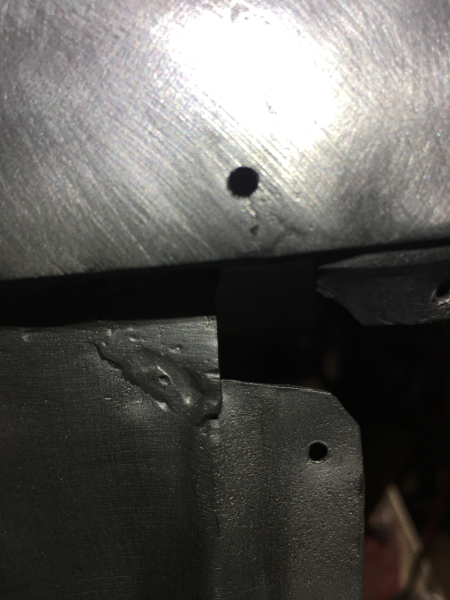

Inläggav Stenhuggarn » 04 nov 2019, 08:14
Tragglar på med renoveringen. Sista avslutande momentet innan det äntligen blir dags för polyesterspackling. Nämligen tennspackling på ställen jag inte kan banka ut bucklorna. Samt vid igen svetsade hål och annat.
Valde ju att köra tennspackel i stället för glasfiber/kolfiberspackel. Är naturligtvis i stort sett skit samma men ska man böka med tennspackling så är det väl på en såhär gammal bil som denna det har sin plats. Kul att lära sig var väl största anledningen egentligen.
Problemet är mest att bli av med syran som finns i lödpastan. Vid ett tillfälle när jag återkom för att jobba vidare hade hela ytan jag tvättade av senast börjat rosta. Så fick blästra det området igen. När jag har jobbat med plåtarbetet så händer det ju ibland att plåten blir för lång så att jag måste krympa den. Då värmer jag med gasen och släcker med vatten. När jag är klar så torkar jag rent med thinner och det brukar aldrig vara någon rost när jag återkommer dagen efter. Jag hade gjort likadant på det området som började rosta efter tennspackling. Så det måste på något vis vara syran i tennpastan som gjort vattnet mera surt så det rostade. Hade iofs bakpulver i vattnet, det brukar jag ju inte ha, var då för att motverkar syran. Men det borde väl inte trigga rosten? :?:
Nåja, längtar i alla fall efter ett avslut på detta momentet. :D
