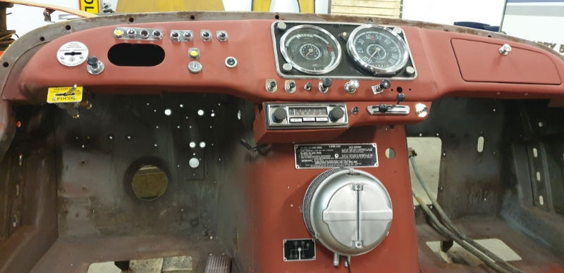

Inläggav Kirkiz » 27 jun 2019, 21:22

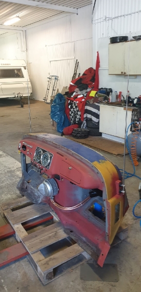

grejat i några dagar nu, sena nätter etc
börjat fixa iordning torpeden och instrumentpanelen, gamla hål las igen, nya borrades , sortera ut de jag skulle ha osv. Rostlagat.
I helgen blir de göra konsoler för antennerna! så de passar..samt borra och forma vattenrören till bosch värmaren, ja jag e rätt trött så låter bilderna tala för sig själv:)
Hälsningar kristoffer
Kirkiz
Inlägg: 822
Ort: borås
Inläggav Kirkiz » 27 jun 2019, 21:25
hur brädan såg ut från början.
Fick rikta handsfacket då det satt alldeles åt helvete..

Inläggav Noxcania » 27 jun 2019, 23:00
Supersnyggt me røtt mot knappar & så'nt!
Inläggav Stenhuggarn » 28 jun 2019, 07:32
Ja, jäklar vad grant det blir! :D Härligt att se att det löper på. :) Glöm inte att njuta av sommaren utanför garaget också! :D :lol:
Inläggav 30Fredrik » 28 jun 2019, 07:53
Gillar din noggrannhet, inget fusk här inte! Ser ju väldigt bra ut! Vad ska du ha för färg på instrumentbrädan?? MVH. 30Fredrik.

Inläggav Kirkiz » 28 jun 2019, 08:24
Noxcania skrev:Supersnyggt me røtt mot knappar & så'nt!
Biltemas rost skydd levererar :lol:
Kirkiz
Inlägg: 822
Ort: borås
Inläggav Kirkiz » 28 jun 2019, 08:27
Stenhuggarn skrev:Ja, jäklar vad grant det blir! :D Härligt att se att det löper på. :) Glöm inte att njuta av sommaren utanför garaget också! :D :lol:
Ja jag blev jävligt nöjd;)
Lite små lir kvar
Plåten slog sig lite när jag svetsa igen gamla hålen . Så fick använda ytterst lite spackel. Men va inte så farligt som jag trodde .
Byggde också ihop fläkt reglaget med stereon .
Ja ska ut idag och hela helgen
Kirkiz
Inlägg: 822
Ort: borås
Inläggav Kirkiz » 28 jun 2019, 08:30
30Fredrik skrev:Gillar din noggrannhet, inget fusk här inte! Ser ju väldigt bra ut! Vad ska du ha för färg på instrumentbrädan?? MVH. 30Fredrik.
Tack roffe;) för åh vara hobby mekaniker så e jag nöjd . Åh men tanke på hur de såg ut innan.
Brädan blir svart då resten av inredningen blir ju svart och röd
Även satt ditt lampor för handbroms och kraft uttåg. Ska köpa 2 bromsljus kontakter och mecka ditt på spakarna tänkte jag;)
Kirkiz
Inlägg: 822
Ort: borås

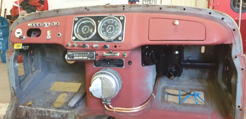

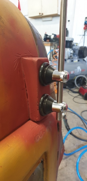

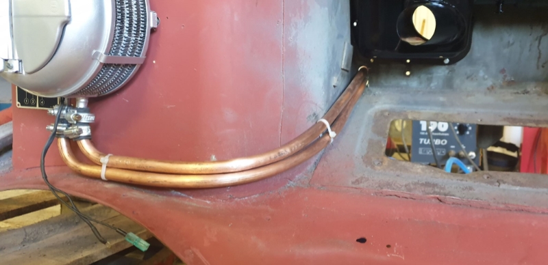

Inläggav Kirkiz » 29 jun 2019, 17:55

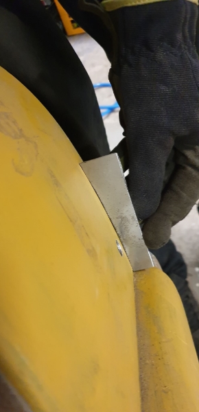

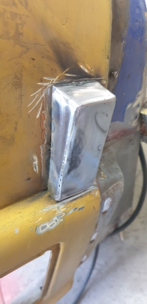

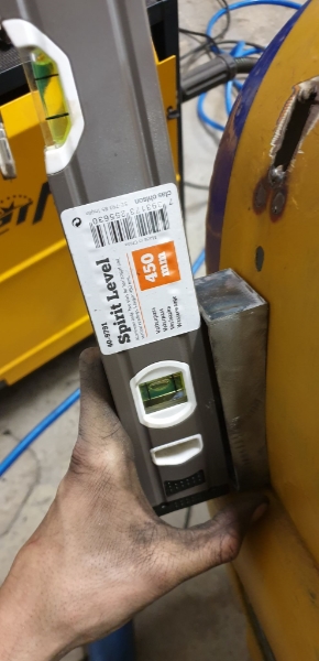

Ja , lite gjort då..
Tagit loss alla luft ledningar och kabelstammar som var kvar. Så bara motorn kvar. Motorfästena och växellådsbalken.
Fixat iordning konsoler till antennerna, så nu sitter de på plats. Ska spacklas lite men tar de när är blästrat.
Hitta mer att laga då torpeden spruckit i svetsarna.
Fixa Även fästet nertill för fjäder till huven, då huven aldrig fjädra uppåt när man öppna, så man fick lägga en bräda som stöd . Litet fel men enkelt fixat.
Kopparrör dragna och hål borrade för värmaren,
Även byggt klar fästena till luft tankarna. Med nya band. Saknar dock ett fäste.. Så får leta rätt på ett nytt.
Titanen ska även få nya bromsar..inget fel på de jag har men lika bra och byta när de är nere:)
åh min kära vinkelslip från biltema höll typ ett år, Pang sa de så gick en propp och maskin va bränd:P
nu lite bilder
