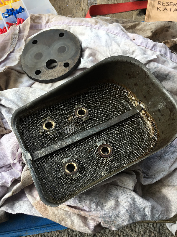

* Mitt luftfilter tillverkat av en oljeindränkt polersvamp var hel klart för tät. Måste uppfinna något annat.

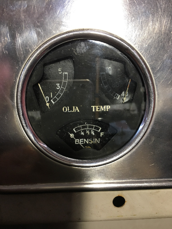

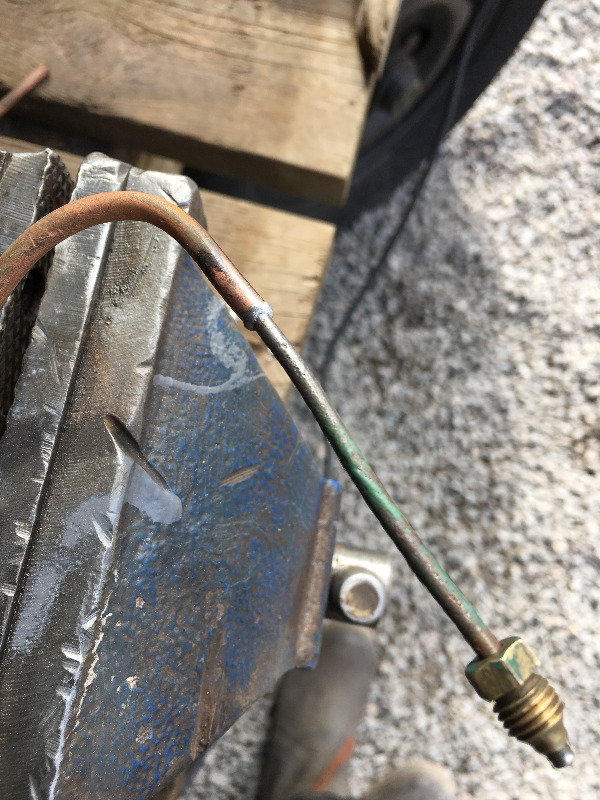

Den kom upp i ca 1 kilos oljetryck. Enligt den gamla handboken ska man ha 2 kilos tryck vid 45 km/h på trean eller hur det var. Så ligger nog lite lågt. Men får kolla om det i bästa fall är mätarfel eller om det är så att den är lite sliten helt enkelt. Var tvungen att löda en skarv eftersom blockets anslutning inte var för samma rördimension som mätaren hade. Men det ska ju inte ha någon inverkan eftersom det är ju inget flöde, bara tryck i det röret.
