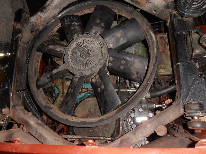

Suveränt som vanligt! Egentligen vill jag inte klaga, men eftersom du brukar vara väldigt noga med detaljerna gör jag det i alla fall, din motor har ett par detaljfel.
Såvitt jag vet hade alla 141.or termostatfläkt, Fläkten på bilden är lite för ny och har kompositblad, men proportionerna är dom riktiga.
I motorns nedre vänstra framhörn bredvid vevaxelns medbringare har du en lucka, där ska det sitta en servopump. Frånvaron av pumpen kommer förmodligen att vålla lite huvudbry när du så småningom ska ansluta slangarna...
Har du byggt motorn efter en ritning för industrimotorer?
Du får en bild där både fläkt och servopump syns.
