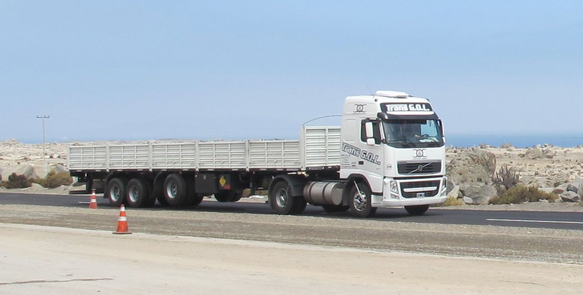

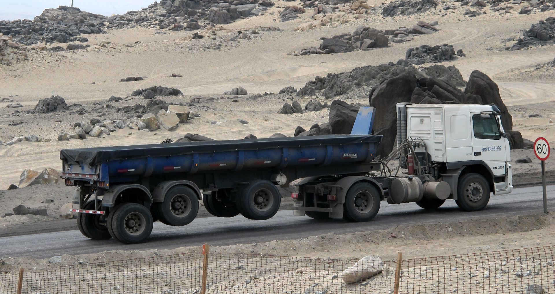

Re: I Chile
Inläggav Bengt Dahlberg » 24 jan 2016, 16:53
I Sydamerika är detta en tydligen omtyckt kombination.
http://i25.photobucket.com/albums/c63/b ... g~original
Chile är ju ett mineralrikt land så över så gott som hela landet kan man se "grusbilar".
