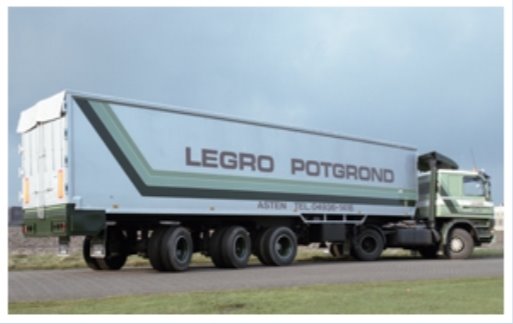

Bland annat holländska Knapen Trailer erbjöd från 1990 trailers med styrbara axlar som påminner om Ryngarna.
Knapen Trailers 1990.jpg (23.48 KiB) Visad 39076 gånger

det ser ut som det ligger en vridkrans på
sista axeln antagligen samma konstruktion
på första axeln
om mittersta axeln är styrbar går inte att
se på bilden
det ser ut som det skulle vara en konst-
ruktion liknande den långa briab trailern
son finns på bild i forumet

Knapen Trailer har styrningen direktpåverkad från vändskivan, KingPin sitter monterad på en vridkrans i likhet med Briab-trailern som jag visade tidigare. På denna Knapen Trailer sitter första axeln under trailerns mittpunkt. Under 50 och 60-talen hade nästan alla släp och trailers i Italien denna konstruktion. Det konceptet försökte Interconsult införa här i Sverige men lyckades mindre bra. Stefan Andersson har ett sådant exemplar bevarat. Har inte möjlighet att lägga upp någon bild nu. I Holland fanns även en annan tillverkare, kanske Hulo, som hade trailer-styrningen påverkad genom en dragstång kopplad till bilen med ett vanligt släp-drag. Finns bild även på detta här på forumet.
Våra sk city-trailers som används idag har styrningen påverkad från vridkrans-KingPin.
