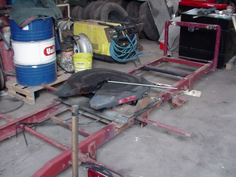

Söker en ram för vändskiva enlig bild. Ska vara 800mm i bred. Vänskiva är redan löst. i värsta fall åker jag på och tillverka en egen..men kan alltid kolla om någon har :D
vet ej om det e olika längd på 2 axlad och boggi utförande dock!

Jag ställer mig lite frågande till varför du behöver en särskild ram dessutom med sådan livhöjd :?: Vet du något om ramen på bilden och varför den har dessa mått? Kanske har den använts till någon schakttrailer där man prioriterat stor rörlighet mellan trailer o bil och där flakhöjden har mindre betydelse. Jag vill minnas att man förr lade 20 mm plattjärn ovanpå bilens ordinarie ram och därpå den veckade mellanplåten mot skivan. Skivans glidplan ska helst inte hamna högre över mark än vad som behövs för att dragbilens hjul inte skall få kontakt med trailerns ram vid sväng i lastat läge. Heltäckande skärmar var ovanligt på dragbilar förr.
En högre ram på dragbilen skulle också kunna tänkas för tanktrailers för att få avrinning mot tömningsventilerna i fackens bakkanter.

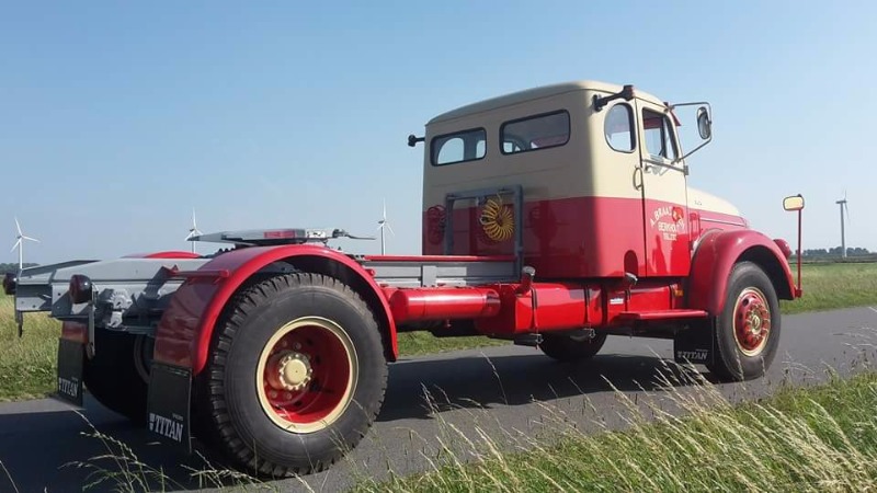

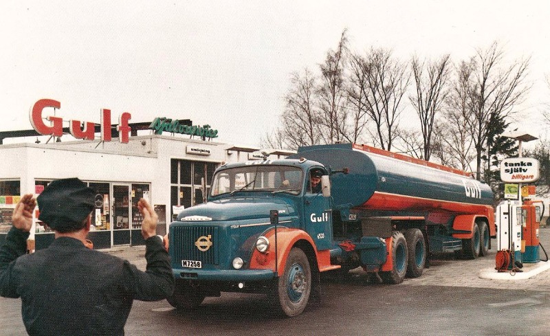

Ja jag kollade på en väns dragbil till titan och han har en sådan. Jag hade ju sån till tipp ramen. Problemet dock att har jag ingen sån ram så kan jag inte montera heltäckande plåt skärmar. Däremot på tank trailern jag köpte av Tommy Lindberg så satt det plåt skärmar framtill. Antagligen för att de va halva skärmar på drag bilen. Lite som denna gulf tank bilen. De e ju också en lösning.

Skärmlösningen som på Gulfbilen var mycket vanlig.
På bilden syns också att trailern lutar kraftigt bakåt.
