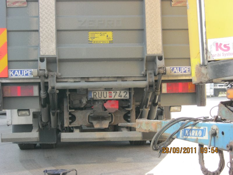

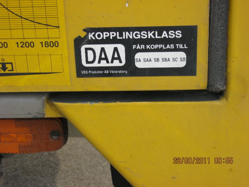

Inläggav herrstina- » 14 nov 2014, 19:25
Det där med nummerplåtar är inte helt enkelt. För några år sedan vinkades en av mina bilar in för flygande kontroll i Eskilstunatrakten, den förvirrade konstapeln gillade inte placeringen av plåten, han kunde inte heller se kopplingsklasskylten som satt bak på bilen. Resultatet blev föreläggande om besiktning.
Jag fotograferade skyltarna och anmälde den klent begåvade ämbetsmannen för myndighetsmissbruk och tjänstefel, fallet drevs under vilda protester till JO innan alla tjänstemän hade pussat varandra i baken och la ner ärendet.
Jag minns att en intern på något svenskt fängelse under samma period med stor framgång drev ett ärende angående en vakt som hotat att sparka internen på benet om han fortsatte den olydnad han ägnade sig åt. Det hade JO tid med.
Visst är vi lika inför lagen, eller?
