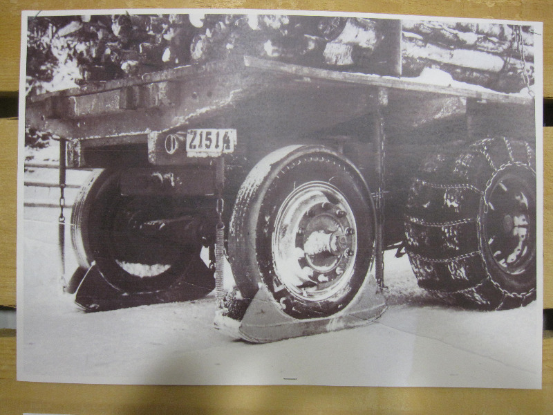

Det var intressant att Thomas Almen tog upp det där med vad han kallar en "med" under stödaxelhjulen. Det kanske fanns flera liknande konstruktioner, men vad jag osökt kommer att tänka på är en konstruktion av åkaren John Pettersson i Stugun. Det ser på bild ut som en "kälke" under vardera boggihjulet, som var ENKELmonterade.
Kälken är tydligen av svetsad stålplåt. Den hålls på plats av en enkel anordning av plattjärn och kedjor. John Pettersson använde anordningen på sin Scania-Vabis med rnr
Z1514. I Bilregistret har den inte lämnat några andra spår än att det två innerdäcken på boggin, (8,25) ersatts med 32x6. Ytterhjulen hade monterats bort. På grund av bristande datorkunnande kan jag inte återge bilden här i forumet, men har ett svagt minne av att "kälken" finns avbildat även på någon Jamtli-sida.

Inläggav Thomas Almen » 07 jul 2012, 08:05
Ja, då är vi på samma spår, Malte. Bilden jag la ut är tagen i Östjämtland, under beredskapen. Osäker på om det är en kronbil som är avbildad, men det är en trailer med medar bak. John Pettersson hade Jämtlands första trafiktillstånd, hans ena son Kalle drev grusföretag i många år. Hans andre son, Ragnar, byggde Scanias testbana med sitt entrepenadföretag. Idag har Johns barnbarn, John och Erik, timmmerbil i Stugun.

Vid lördagens besök på Åkerimuseum i Olofström fotograferade jag av denna bild som hängde på en av väggarna i museet.
Scania-Vabis 335 - 1941 - Z1514 - Med på stödaxeln.JPG (168.98 KiB) Visad 17439 gånger
Det är ju den bil med regnumret Z1514 som Malte E hänvisar till ovan och med ledning av Thomas Almens beskrivning tror jag att det är denna han avser också.
Men det är alltså ingen Lundholmsskena.
Några bilder på Lundholmsskenan har jag ännu inte sett, så jag får återkomma till den senare.
