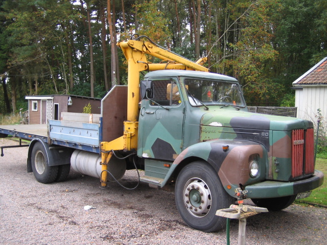

Tjena!
Jag är stolt och nybliven ägare av en Scania L80 från -69 som det nu har blivit dags att förbereda inför vintern. Grejen är att jag inte har något garage, den kommer alltså att få stå ute, så jag undrar om det är något speciellt man skall tänka på? Glykol i kylaren givetvis, och kanske även frostskyddsmedel i tryckluftsystemet? Värmelampa i hytt och motorrum mot kondens? Bör man fylla tanken för att undvika kondens som på motorcyklar? Något med bromsarna man skall tänka på? Andra synpunkter?
Bifogar bild!
Mvh, Johan.

Vilken snygg lastbil, jag gillar verkligen kranen :D Använd ditt sunda förnuft bara, så kommer det nog att vara ok med lastbilen under vintern! Som sagt, lite sprit i bromsarna,kolla glykolen om du kan mäta hur mycket skyddet är på! Om du nu skall tillbringa mycket tid i hytten under vintern, så är det nog inte hel fel med värme :lol: Mina bilar står ute under hela vintern med, utan problem! men bor man längst ner i Sverige så har man nog inte så mycket problem med kyla och lastbil :mrgreen:

Sannolikt tar antalet utomhusvintrar mer på bilen än milen! Lägg över en träregel på kranen med ett stöd på flaket, köp en billig lättvikspress och surra ordentligt. Pressarna är ju replösa, men med de blå linorna från IKEA och en gaständare blir de riktigt bra. Högst sannolikt har du ett antal hål (genom blåsten m m) i pressen i vår, men vad gör det? Köp en ny nästa höst.
Täck (luftigt) åtminstone kranen, hytten och motorhuv och du har sparat en vinters knaprande på bilen. Kolla noga att det inte ligger kvar någonting i hytten som det varit något ätbart i, d v s godispapper eller likande. Även om bilens miljö, förutom mjuka dynor, inte är så trevlig för råttorna så är deras luktsinne så suveränt känsligt att om de går förbi känner de av resterna i pappret och ska givetvis undersöka och förstöra. Du behöver inte ha några rutor öppna för ventilationen i hytten - det är ingen rymdfärja vi pratar om. Det finns ingen tät hytt på en veteranare.
Absolut nödvändigt är att koppla loss batteriernas jordanslutning och ladda upp dem några gånger under avställningen. Motorn, tank o andra mekaniska prylar klarar sig utan vidare en vinter utan några som helst åtgärder. Var med häromdagen och startade upp en Scaniamotor som stått utomhus (täckt) i ca 10 år och den startade direkt med ett vettigt batteri. Rekommenderar dock att inte ha någon miljöpartist närvarande vid en sådan övning.

. . . och förutom alla kloka råd ovan, ingen värme i hytten, tror det rostar mest kring 8 - 12 grader plus. Varmgarage inte så bra alltså. Mindre rost ju kallare det blir. Bra ventilation under pressen, som Anders nämner, lägg en längsgående träregel från hyttak till bakläm som håller pressen lite ovanför hytten, låt det gärna vara lite öppet såväl framför som bakom bilen. Inget gräs under bilen som avger mer fukt jämfört med en torr grusplan.
