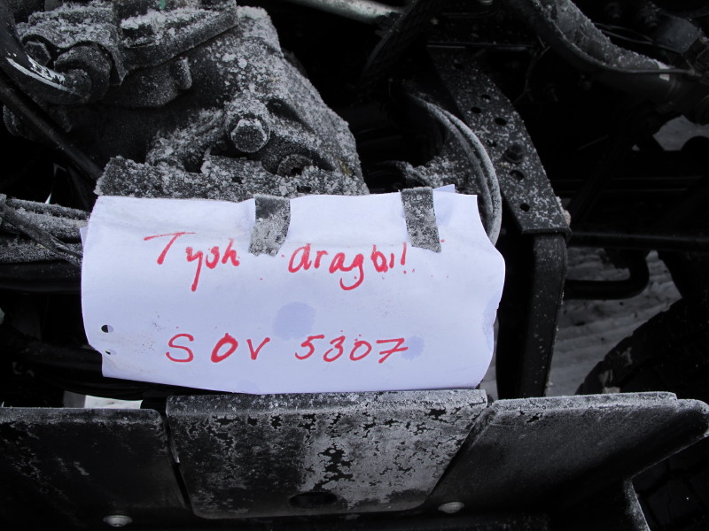

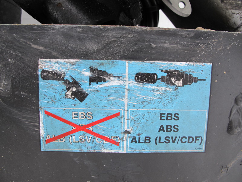

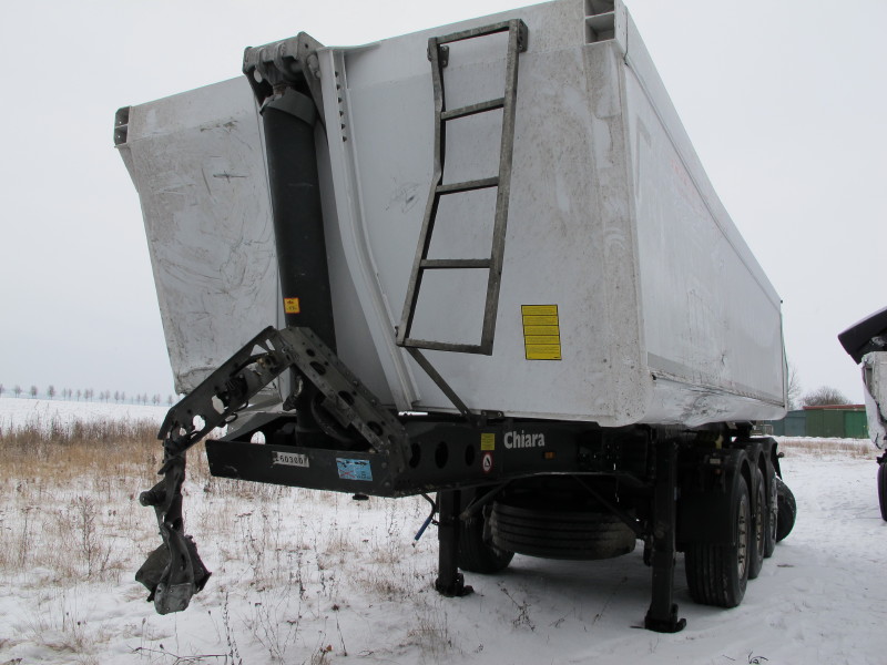

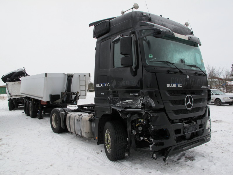

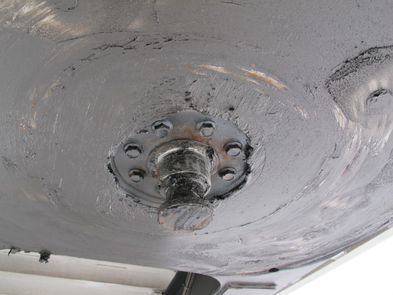

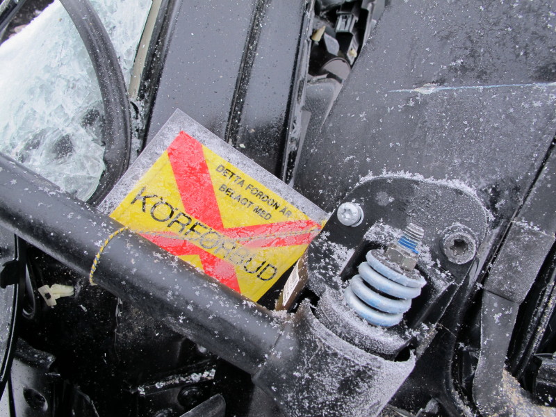

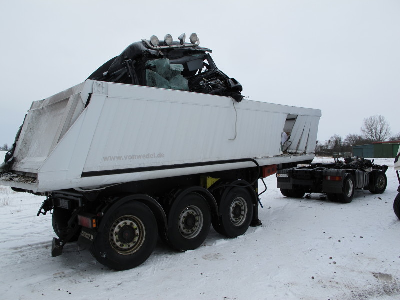

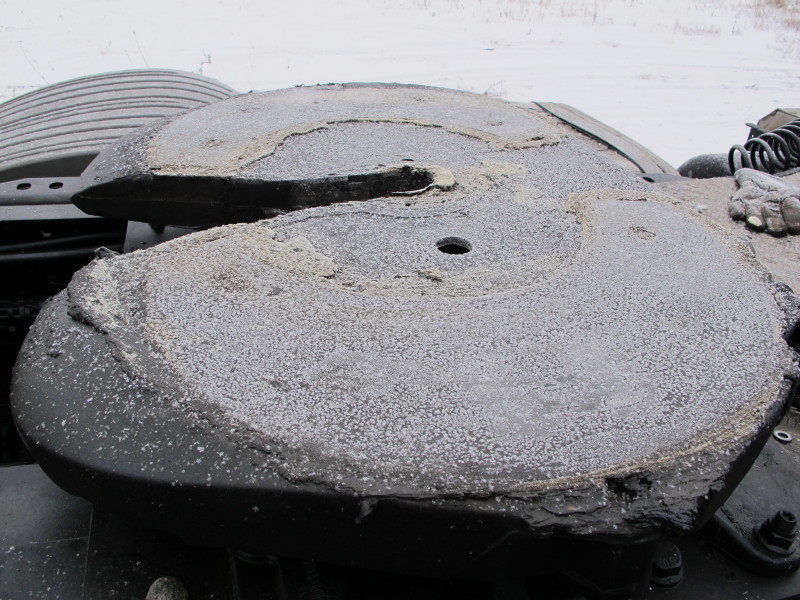

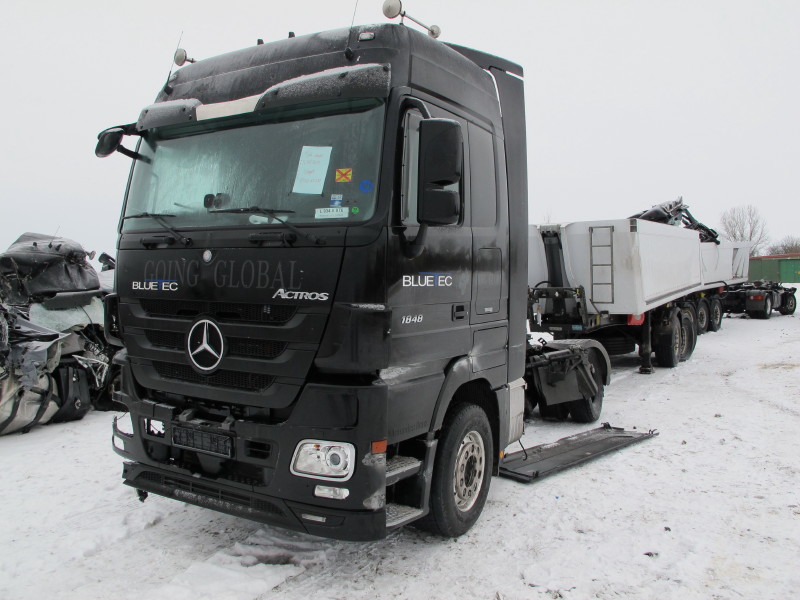

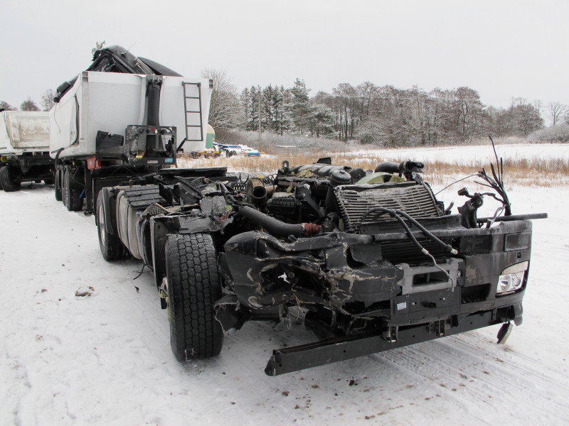

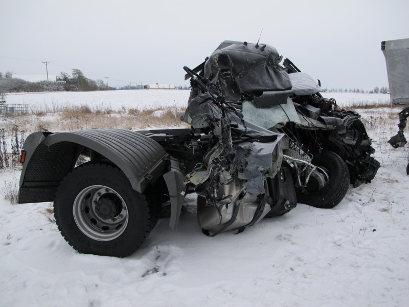

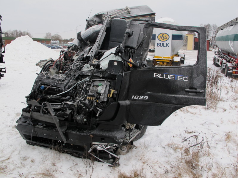

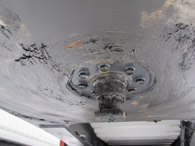

Bilder nedan främst tagna för att dokumentera vad som kan ha haft stor betydelse för olyckans utveckling, gäller de tre tyska trailerekipagen. Dessa tycks inte ha utfört någon egentlig transport utan verkar enbart ha medfört ballast av komfort eller framkomlighetsskäl inför någon okänd egen-förflyttning.
Första bilen, relativt lindriga skador. IMG_0159

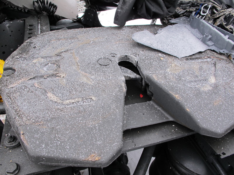

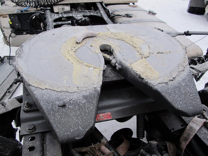

Nyskick på vändskiva. IMG_5125
Vissa avsnitt på glidytan visar skärningstendens. IMG_5127
Första bilen. IMG_5130

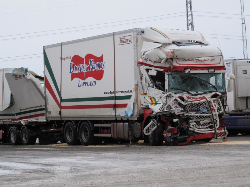

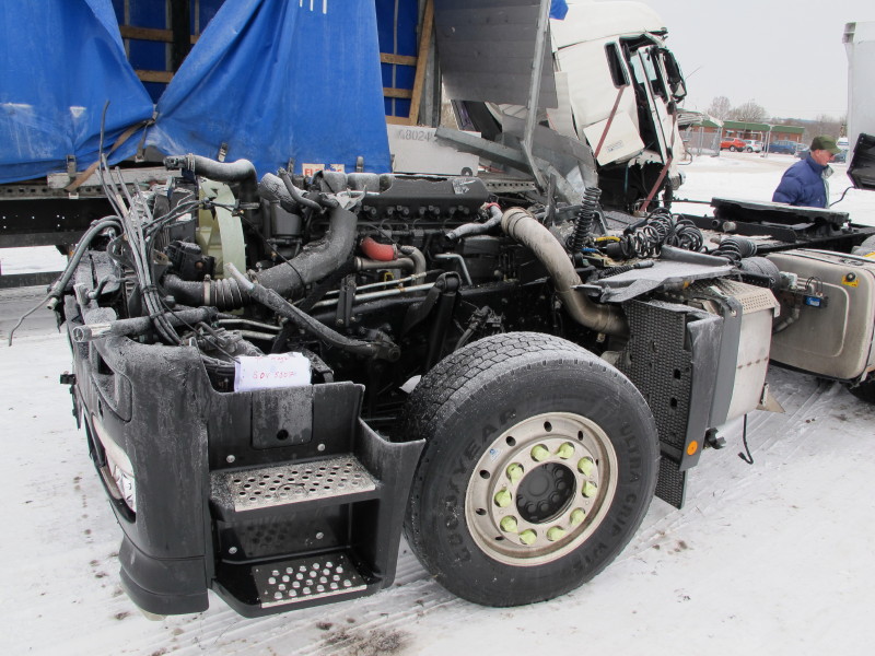

Andra bilen. IMG2_5143
IMG2_5144
Vissa avsnitt på glidytan visar skärningstendens. IMG2_5146
Andra bilen. IMG2_5153
IMG2_5154

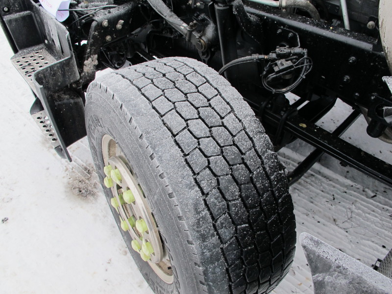

Breda styrdäck, ej optimalt vid halka. IMG2_5155

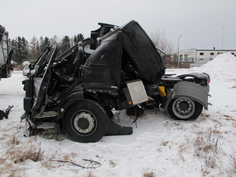

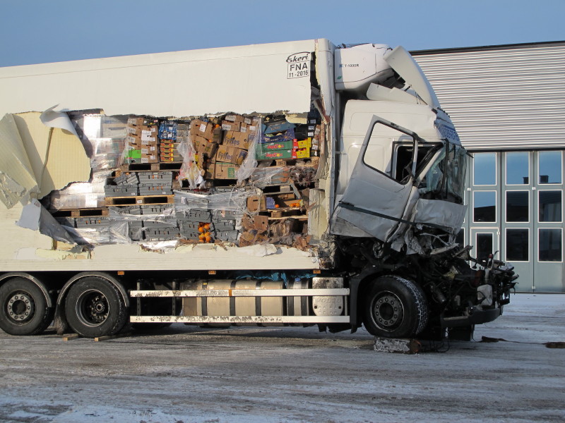

Tredje bilen. IMG3_5132
Tredje bilen. IMG3_5135
Tredje bilen. IMG3_5136
Tredje bilen. IMG3_5137
IMG3_5138
IMG3_5139
Tredje bilen. IMG3_5134

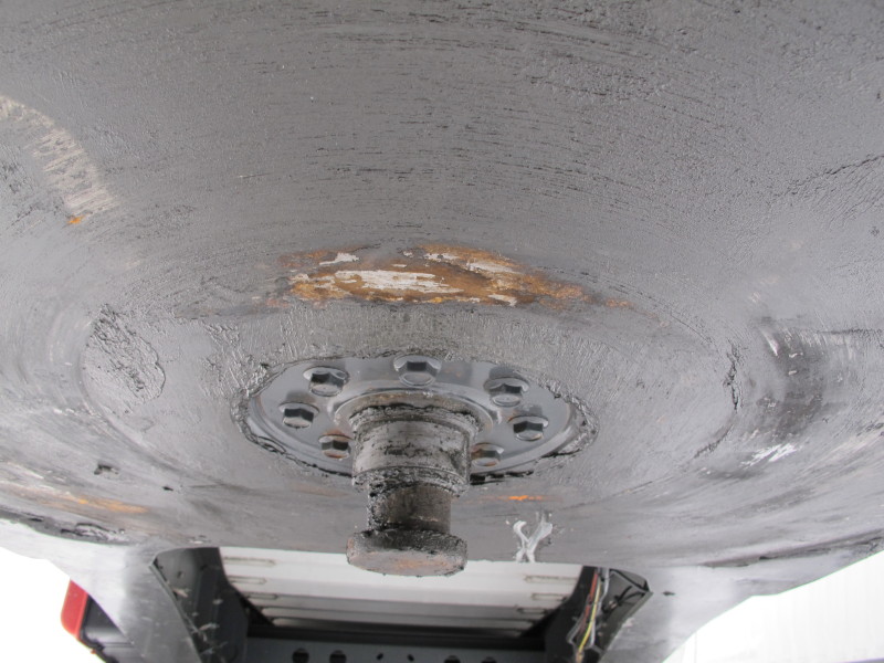

Flera avsnitt på glidytan visar skärningstendens. IMG3_5140

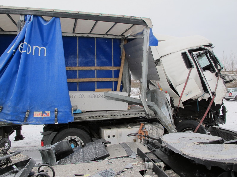

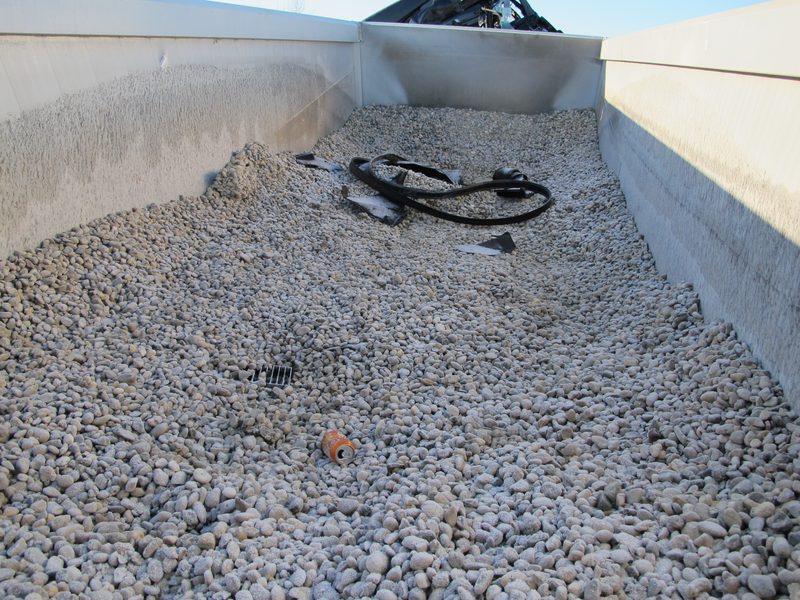

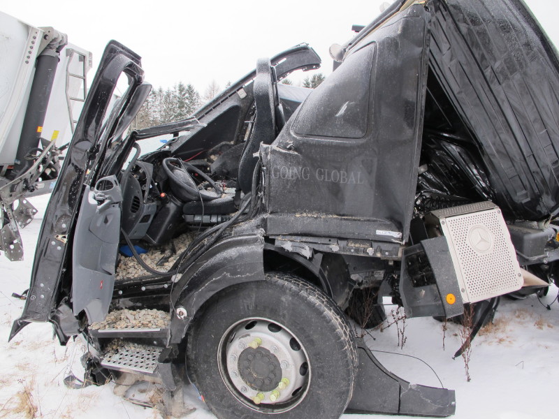

Samtliga tre trailers hade bara några få ton barlast av sjösten. Slutsats: ingen egentlig transport, förmodligen av komfort eller framkomlighetsskäl.  IMG_5161_1

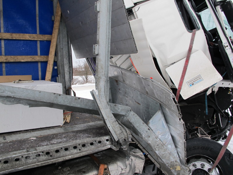

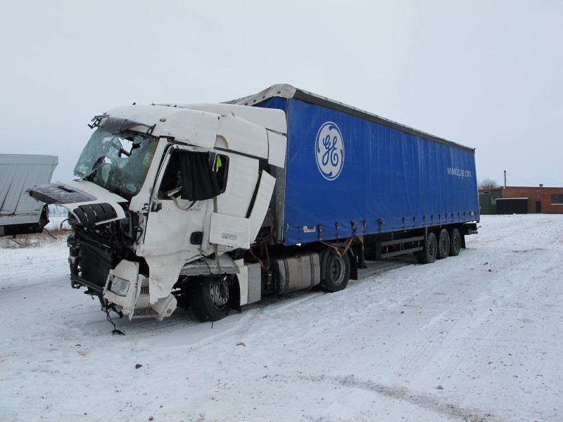

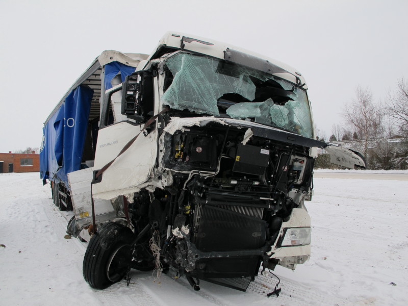

Litausk MAN med DSV trailer lastad med betongbalkar som trängt igenom framstam och rammat hytten. IMG9_5150
Litausk MAN med DSV trailer lastad med betongbalkar som trängt igenom framstam och rammat hytten. IMG9_5151
