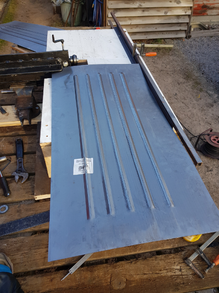

Stormen tog en av björkarna hemmavid så lastbilen fick göra lite nytta med de sysslorna på förmiddagen. Resterande tid gick till att tillverka den nya plåten till förarsidans fotsteg. Trots alla mina förberedelser så var det riktigt svårt att få till det bra. Men efter att ha gjort en offer-plåt där jag gjorde lite lärdomar så blev plåt nummer två till belåtelse. Nu ska bara den gamla skäras ur och fotsteget riktas lite innan insvetsning.

Skar bort det upprostade innandömet från fotsteget. Samt riktade "ramen" som blev kvar av detsamma. Den var rejält intryckt på sina stället. Sitter ju lite utsatt. En stubbe eller sten kan ju snabbt ställa till med grejer.
Fixade till plåten som skall sitta bakom också. Här på förarsidan har jag originalplåten så det var bara att rikta samt svetsa igen några rosthål. Så nu är den också klar. Nåja, den ska blästras lite på några ställen bara.
Så veckans kvällar går till att svetsa in den nya plåten i fotsteget.
Glömde ta bilder igår insåg jag. :D
