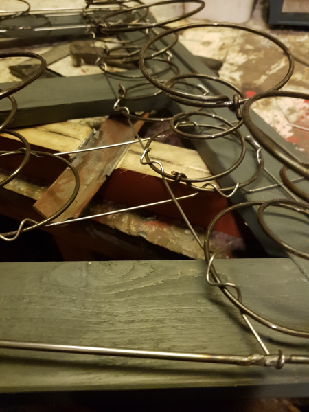

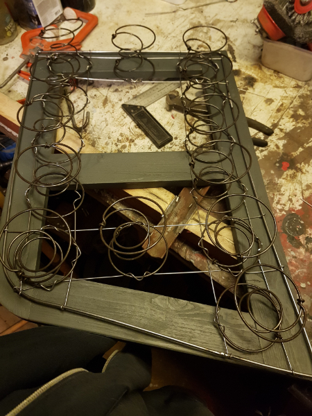

Inläggav Stenhuggarn » 30 nov 2022, 08:19
Här är lite bilder på krökningsprocessen. :D Det går skapligt snabbt efter ett tag. Men går åt en jäkla massa metalltrådar. Som tur är så är de som ska låsa fast fjädrarna i krökarna raka. Så de kräver inget arbete mer än i ändarna.
Men man inser ju nu att man sparat en hel del tid om man hittat bättre begagnade. Nu har jag ju köpt på mig material och har en fungerande process så finns ingen återvändo... :mrgreen:
