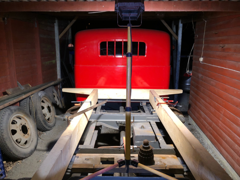

Nästan samma bild idag igen...
Nu sitter det en ny osymmetrisk regel på den gamlas plats. Går tom att se att den vänstra änden är aningen längre än den högra. Men nu är avstånden mot ram och hytt mera i balans. Var nog vettigt ur praktisk synvinkel också för obalansen viktmässigt kanske hade gjort att den inte glidit ner i tipplåsen så bra i alla lägen. Nåja, oavsett om det hade någon praktisk betydelse eller ej så blev det bra nu.
När man ser den kan man tycka att den ser för smäcker ut. Men den biten som satt där i original var 2" och den jag satt ditt är 3". Så originalbiten var ännu smäckrare. Det som var kvar av den, hälften var nämligen uppröten, såg hel och fin ut. Så det har helt tydligt inte krävts mera.
Den ändringen från 2" till 3" är nog det enda som blir annorlunda mot originalramen. Resten kommer bli precis som den gamla. Men jag kan inte låta bli att undra om det är ett hemmabygge..? Vissa av tvärreglarna är ihopsatta av två reglar för att få rätt höjd och tipplåsen sitter skevt. Känns inte som något en påbyggare skulle göra. Något av det. De flesta satte väl en skylt också. Finns inga spår i virket efter någon. Dock var främre och bakre tvärreglarna rätt upprötna. Annars känns ju konstruktionen rejäl och genomtänkt. Så är det ett hemmabygge så har den som gjorde det haft koll på hur det ska göras.
