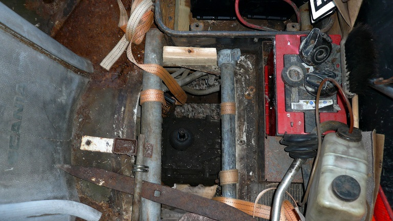

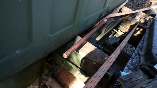

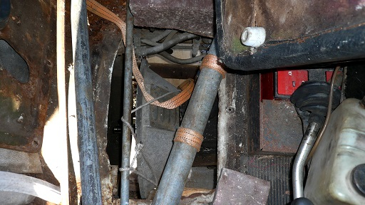

Se'n las ett par rør tvärsøver hålet & så satte jag spännband på røren & under lådan:
Lådan 7.JPG (331.82 KiB) Visad 18231 gånger
De funkade perfa eftsom bästa ställena før banden va en bit framåt så när jag lossade muttrarna så gled lådan lite bakåt "automatiskt"! Magi...

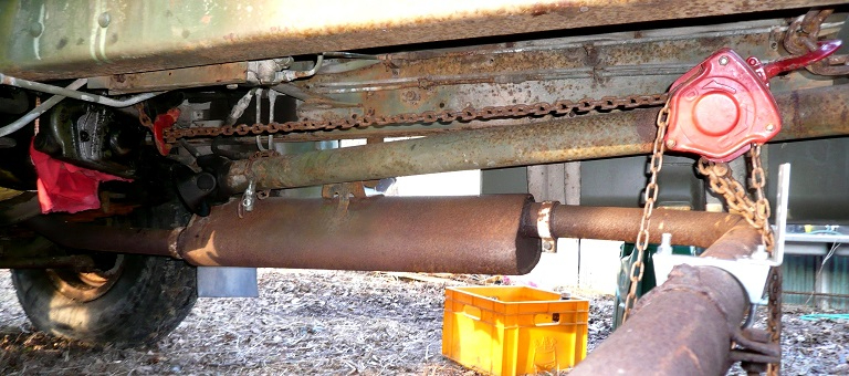

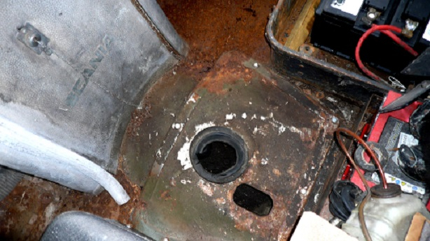

Men kopplingsaxeln stack ju ut på sidan så de blev lite mera lyft & se'n undrade jag hur jag skulle få lådan ännu längre bak & løsningen bidde kättingtalja som fästes i en balk längre bak & då kom lådan en bit till:
Lådan 8.JPG (307.5 KiB) Visad 18231 gånger

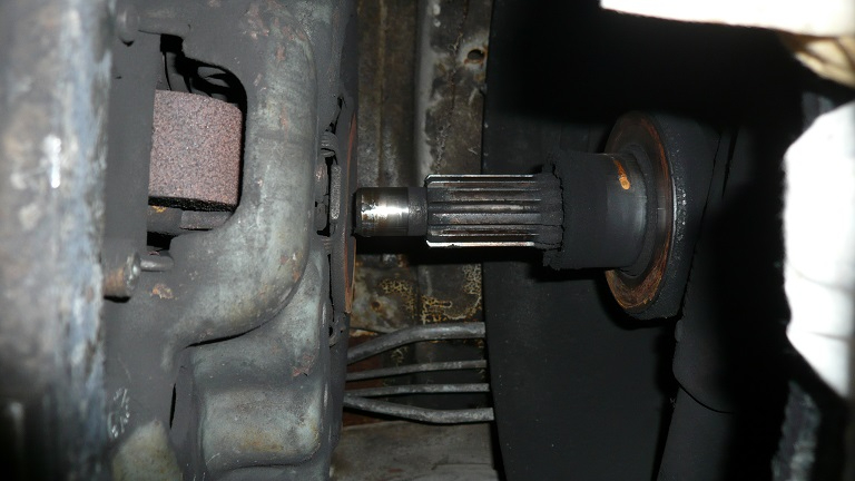

Så nu ser de ut som så här om man gluttar upp mellan låda & motor:
(imårn åker lådan bak en bit till så tryckplatta & lamell kan få trilla bort)
Lådan 10.JPG (195.99 KiB) Visad 18231 gånger

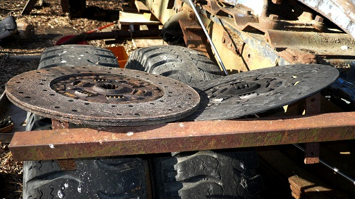

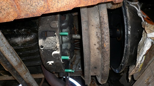

& den helt klart roligaste bilden:
(nog har jag vart med om brända kopplingar men denna tar priset!)
Lådan 14.JPG (192.05 KiB) Visad 18173 gånger
Så me domkraften under blev ju allt lättare + en till som kan jobba från ett annat håll, även om han e mera muskler än mekaniker, han har aldrig ens vart i närheten av å meka tidigare, så naturligtvis kalvade lådan men den hängde kvar i spännremmen me fronten uppåt & de va bra før då va de bautlätt å byta urtramningslagret! Tji bild på de, hade annat i tankarna just då...
Nåja, tisslut halka lådan på plats men den sista lilla biten vill sej inte riktigt, styrpinnen måste ju hamna exakt i vinkel & då børjade solstackarn, som va på ett alldeles ypperligt humør idag, trilla neråt så vi packade ihop & drog in till stan.
Man minns nu alla gånger man førsøkt rikta in en rak sexa på samma sätt men framifrån & inte liggande under & de kan ta en hel dag...

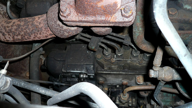

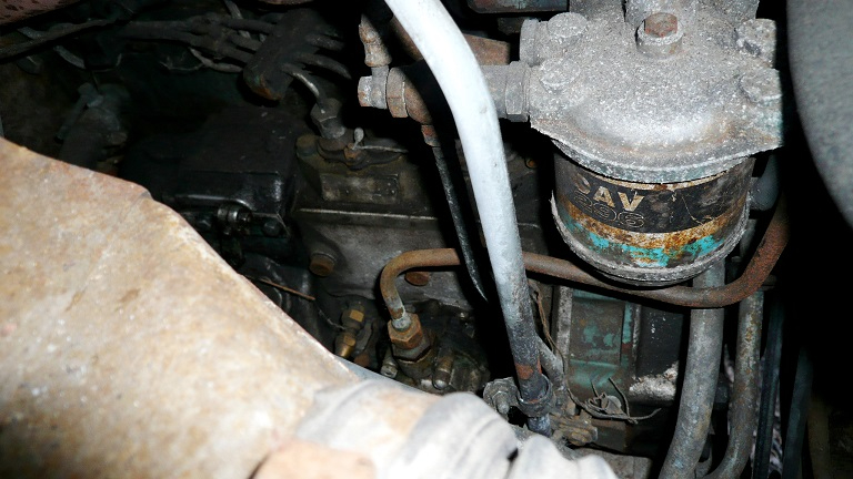

Man tackar før tips man inte tidigare behøvt! De "lustiga" e att dieselpumpen inte har de lock jag e van vid som e räfflat "lock" man skruvar upp som s.a.s. har pumpen under sej, men denna har inte de, ser ut som så:
DieselPumpen Bak.JPG (313.14 KiB) Visad 18133 gånger
DieselPumpen Fram.JPG (280.7 KiB) Visad 18133 gånger
Idag blev de mest bruxbilsmek efter bogsering 3 mil av en som faktiskt kunde bogsera + att jag alltid har min fartygstamp som aldrig går av & e som en resår. (spännband kommer starkt tvåa)
Se'n blev de ju lite bruxbilsmek & se'n lite lite Scania Vabis mek, resten imårn.

Tyvärr har jag ingen erfarenhet av den pumpen, ser ingen handpump med glaskopp under.
Re: Lite L50S fixande
Inläggav kurre86 » 25 mar 2021, 15:35
Matarpumpen med handpump skymtar lite i nederkant på bilderna, där finns ingen glaskopp. Med lite tur finns det glaskopp under stora filtret... En rimligt enkel workaround som eliminerar problem med skräp i tanken och förfilter är ju att dra sug och returledning till en jeepdunk, det är inte så svårt att göra...
Dieselpumpen har en lucka på sidan som man kan lossa på så att man kan se att pumpelementen rör sig som de ska, mycket mer än så kommer man inte åt utan att behöva specialverktyg, nya tätningar och annat tråkigt... Problemet låter dock väldigt mycket som ett problem på matningssidan, så kolla tankfilter, alla rör och slangar, matarpump o.s.v. och lufta ordentligt!

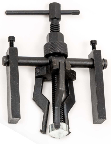

Fixade en avdragare som passade i hålet men skruvpinnen fick inte plats så jag la en stående-på-høgkant rostfri bit tvärs øver hålet men blev ju tvungen att grøpa ur lite på underkanten så avdragarens armar inte hindrades, de va nog 5-6 mm kvar ändå & nog va de riktigt rostfritt, märktes tydligt när jag skulle kapa till den, men ändå bøjde den sej!
Så nu har vi PANIIIK!!!
Finns de nå'n i Stockholmsområdet som har en avdragare som både passar & e stark nog? Såg biltemas lageravdragare men har svårt att hajja hur en så'n ska funka me nå' knepiga grejjer som har platta bitar man ska peta in i lagret, då måsta la lagret va bra slitet...
Såg denna som verkar reko:
Men var får man tag på en så'n NU???

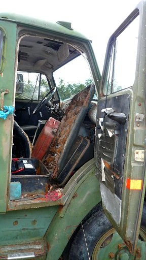

Kan dock bjussa på en bild på spektaklet just som vi fått framlamporna att funka, men på bilden e dom släckta:
Art L50S.JPG (338.55 KiB) Visad 18099 gånger
