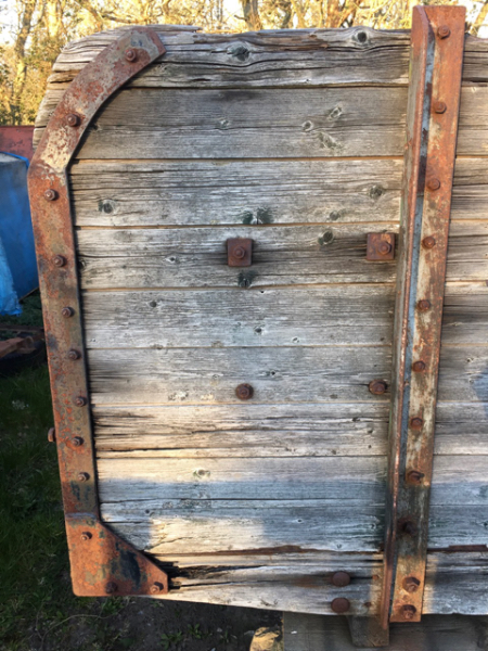

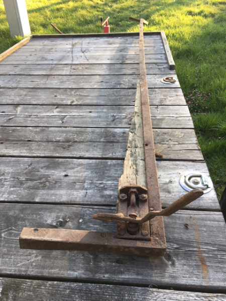

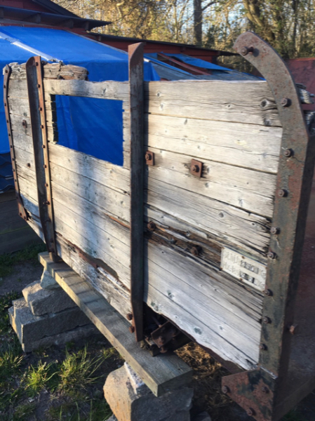

Verkar ha alla lämlås, stakar, övriga beslag och skoningar (eller vad vinkeljärnen längs kanterna kan heta). Vissa av låsen har sprickor och skevheter men det går ju att fixa till med ässjan och/eller svetsen. Så det ser ljust ut. Virket i lämmarna verkar varit 30mm tjockt. Behövs ju inte så mycket dock. Baklämmen som är en spridarläm verkar bara vara tänkt som ett ämne för den är för bred och passar inte i stakarna. Så det får bli ny antigen från grunden eller baserad på den.
Vet inte om någon kan bedöma tillverkare efter lämlås t.ex. eller om det var standard komponenter som många flakbyggare körde med..? Lite ovanligt att låsen både fram och bak sitter på sidolämmarna eller..?
