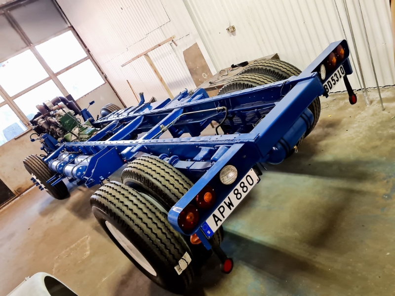

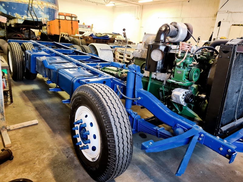

Hållt på lite i helgen
mycket snurrande fram och tillbaka, rätt roligt med kopplingar,skärringar,gängstigning etc när man väl kommer in i det. För de är en hel djungel av varianter man göra:P
Mitt fall, så från bromsklockor till ramen körde jag nipplar i varje ända med slang och klämma:) istället för att ha pressad slang. så är de enkelt och byta om de skulle gå åt helvete:)..
börjat även bocka lite rör, som ska gå till snabblossningsventilerna. som därifrån kommer från fotbromspedalen.
satte och ditt testnipplar på fram och bakaxel för kolla bromstrycket för framtida bromsprov:)
hämta hem även kraftigt L järn för göra fästen för rören, som ska kapas till i rätt längd.
även beställt ny vattentempgivare, så kör elektrisk:) istället för vajer, då min var trasig.
Fick också även ett roligt erbjudande om att ställa ut bilen på resturationshow på elmia, i sammarbete med verktygsboden, men de blev inställt i år pga Corona skiten, däremot var jag välkommen nästa år:)
då ska dock bilen vara färdig:) får jag väl greja med tanktrailern istället:)

Fint som alltid kirkiz, men är det godkänt med slangklämmor på bromsslangar? Tror att det måste vara pressade anslutningar på sånt.

lite pill i helgen:)

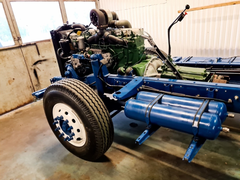

Fortsatt med bromsar och ventiler, dragit bränslet. Även växellådan har kommit på plats,

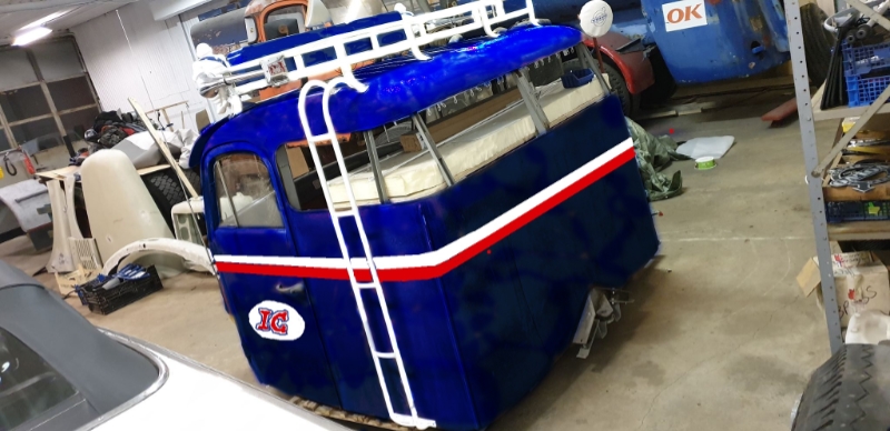

något sånt här blir takkorgen, dock kan jag ej bestämma mig om takkorgen och stegen på sidan skall vara vitt, eller blått, ska snart lacka kofångaren,grillen vita, så tänkte de kunde vara bra åh veta, ifall man skall lacka detta vitt också:)
eller blir de för plottrigt? tycker annars de kan bli för mycket blått:) i värsta fall får jag väl lacka om de senare om de ej skulle passa in:)

Inläggav Noxcania » 01 apr 2020, 20:44
Blått såklart, hør ju lixom mera till karossen, fångare & så'nt e ju ändå sällan i karossfärg.
Inlägg: 1371
Inläggav Kjell T » 02 apr 2020, 07:08
Håller med föregående, blått är min åsikt.
Inlägg: 2277
Inläggav Stenhuggarn » 02 apr 2020, 07:18
Min tanke också. :)

Inläggav Kirkiz » 21 apr 2020, 19:55
Tack för era synpunkter men tyvärr kommer jag göra tvärtom :D :lol:

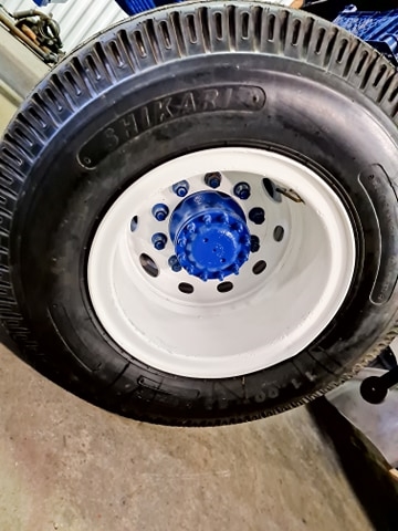

Jag har haft lite fundering med mig själv nu i nån vecka, så korgen och stegen blir vita:) jag tycker de nog blir för mycket blått, och de är ju detaljerna som syns, de gör de inte i detta anseendet:) målar man de vitt så syns de bra.
gjorde en lite om målning just för att se

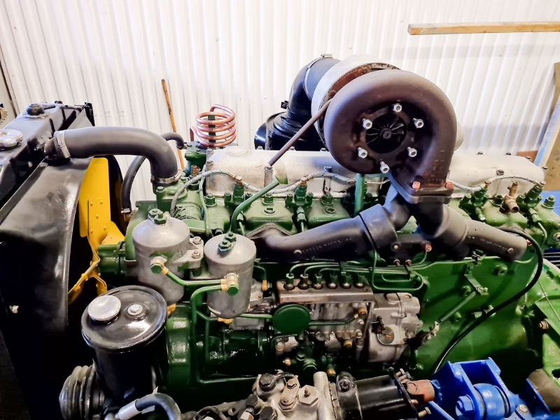

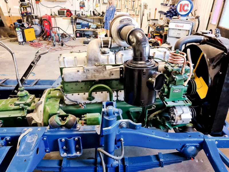

Annars hade de inte hänt något direkt, motorn och lådan är som sagt på plats, mestadels i bromsväg är gjort. till släpvagnsventilen osv drar jag senare när ja fått på torpeden. Som kommer bli nästkommande uppdrag.
Va ute lite i helgen men gjorde inge större utsvävningar.. så blev ta fram grillen och göra sig ett par hamburgare. Sen lekte jag lite med nya mobilkameran

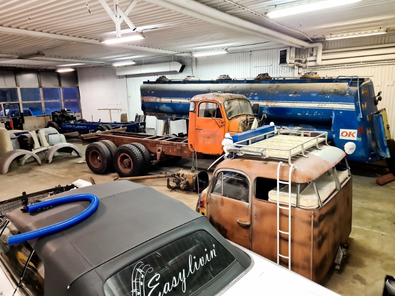

Skall börja slipa ner torpeden nu till helgen. Så får jag den lackad. Har fått tag i ett stort partytält på 15 meter :shock: som kommer passa bra som lackbox.
Men innan dess så måste svärfar blir klar med sin jänkare. Så jag kan bygga ihop den.
Sen e de lite andra smålösningar som jag skall fundera ut något bra.. :roll:
Fick också tag i 24 volts original marchal relä satser till Tutt-Ljusen , dock va de 5 st, så om nån behöver till sina marchal lampor så kan ni hojta till.
Tyckte även arbetsbelysningen skulle få sig en mössa :lol: kom på brillianta ideen att jag kan sätta ett volvo extraljusskydd mössa:) matchade färg och satt ypperligt på plats.
Fått dieseltanken på plats också. Fick köpt stänkskyddsgummi på swedol som var lagom tjock, imellan tank och konsoler:) bara skära ut i lagom längd

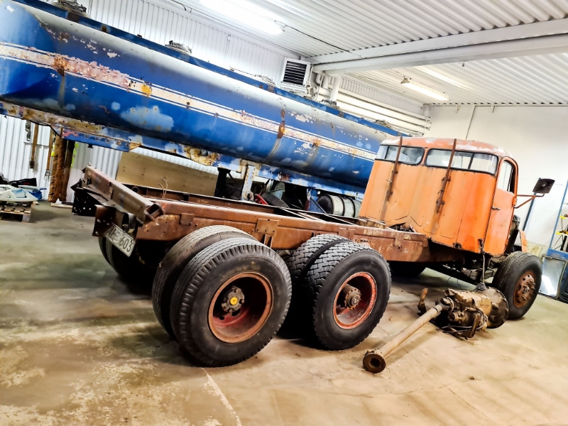

Även grävt fram claes NB88 som också skall grejas med i sommar
nu får ni lite bilder
