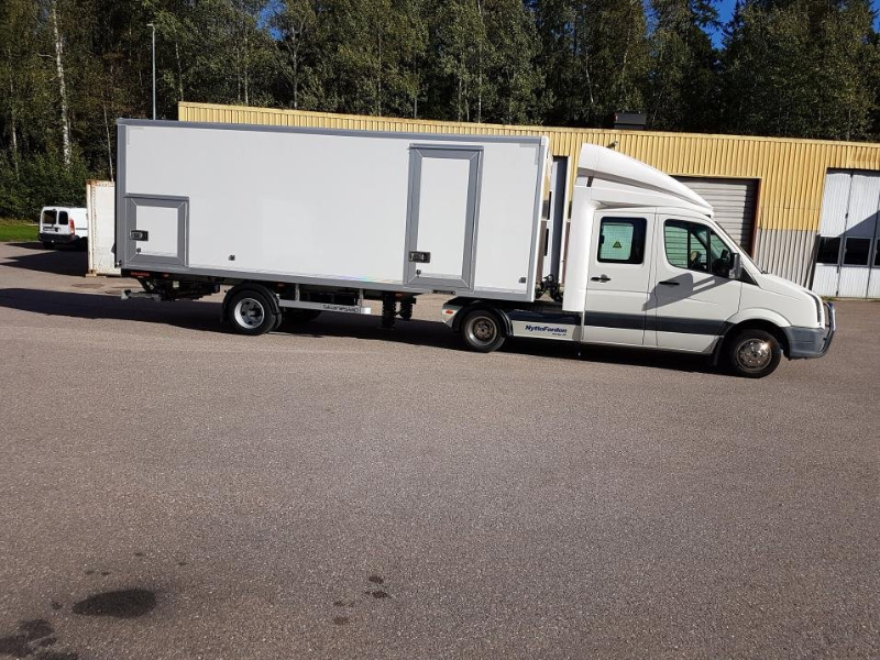

Lite rolig fordonskombination, något att köra in med på fjärrbilsparkeringen bland de stora bilarna.
Men vad är det som motiverar den här lösningen, vad är bra eller mindre bra med en sådan här lösning?
Det är väl knappast så att det finns ett antal påhängsvagnar som alternativ tillgänliga?
Verkar inte heller vara billig att bygga.
Den lilla dörren längst bak på sidan, slät vägg på insidan?

Jag har inte stenkoll på alla nyare regler, men det har absolut med körkortet att göra. Du får säkert köra den på BE behörighet, är den riktigt enligt paragraferna slipper du förmodligen färdskrivare också och fartbegränsare behöver du ingen.

Står att den är för BE-kort men det står inte att det måste vara ett gammalt BE-kort. Numera får man bara dra 3500kg på BE, annars är det CE som gäller. Kommer inte ihåg vilket år som gränsen går men det var några år sen.

19 januari 2013 blev det nytt för de som tar BE.

Det var et gäng som lyckades regga om en militärviking typ tgb939 till sänkt totalvikt och därmed BE körkortsbehörighet. De gjorde en expedition till Island med den. Senare har den utannonserats på Blocket.
De ändrade till singelhjul på bakaxeln.

I annonsen, kräver BE kort och den har färdskrivare.
