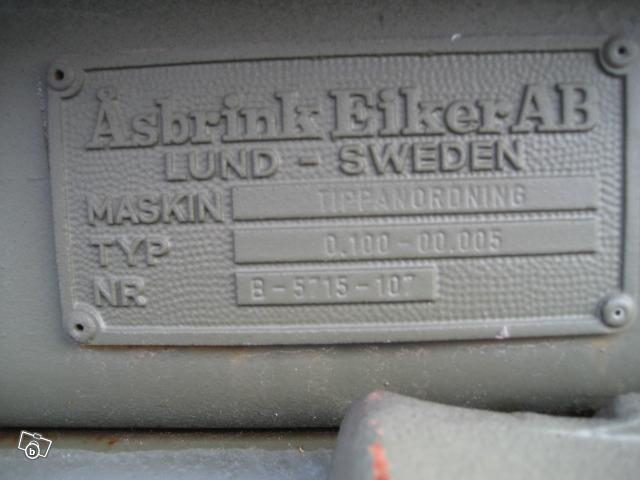

Som framgår av skylten är tippflaket tillverkat av Åsbrink-Eiker i Lund.
Dessa tippflak var vanliga åtminstone i södra delen av landet på 1960-70-talet.
Flakkonstruktionen förekom också på en del av Försvarsmaktens lastbilar.
Man känner igen företagets tippflak på den karaktäristiska "lejontassen", dvs. brygglagret, som omsluter tväraxelns kullagring var också den lösa låssprinten sitter.

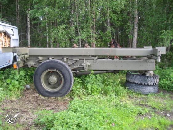

Här är några bilder från en militär Volvo N88 lastbilsbakände på Offerdalsskroten för cirka 10 år sedan.
Eiker Tippram Volvo N88 - Offerdalsskroten - 04 - Krokom.JPG (126.77 KiB) Visad 5998 gånger
Eiker Tippram Volvo N88 - Offerdalsskroten - 01 - Krokom.JPG (233.02 KiB) Visad 5998 gånger
Eftersom jag letat efter tippflak till mina egna bilar så har jag under lång tid kollat på Blocket bland traktorsläp från avkapade lastbilar, och det har förekommit ganska många Eikertippar bland dessa.
Men det är nog företrädesvis i de södra delarna av landet, eller så var dessa delar av landet ett av sökkriterierna för mig med tanke på eventuella transportavstånd.
Om du letar efter reservdelar så är det kanske lämpligast att söka i de södra delarna av landet.
