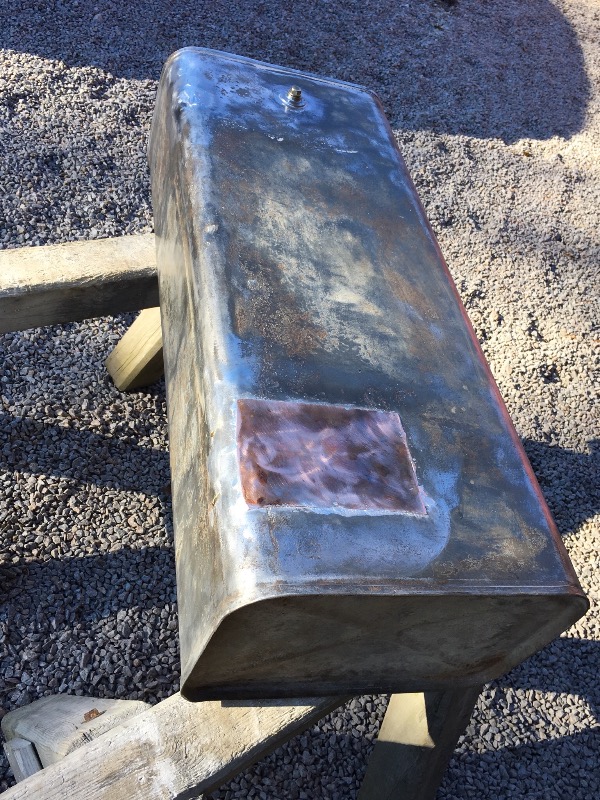

I min värld så var tanken i kanonskick. :roll: Tydligen var inte kvaliteten på min avsyning något vidare. För på undersidan var den som en schweizerost. Som tur var så var det på två begränsade ytor. Så det fick bli några smålagningar samt en lite större lapp. Lagningarna är på undersidan och det ska vara en skyddsplåt på undersidan så lagningarna kommer aldrig att synas. Men nu är den i alla fall åter tät och lite fix till sedan skall den äntligen få lite färg.

Inläggav Per Thomson » 19 mar 2018, 09:39
Den rektangulära "lappen", vilket material är den av?
Är den hårdlödd eller svetsad, om svetsad är kanterna överlappande?
Inläggav Stenhuggarn » 19 mar 2018, 09:47
Det är en bit kopparplåt jag hittade i gömmorna. Den är lödd med överlapp. Eftersom det blir helt dolt så tyckte jag inte det var någon mening att göra den infälld.
Inläggav Per Thomson » 19 mar 2018, 09:55
Intressant! Hur fungerar med galvaniska strömmar?
Inläggav Stenhuggarn » 19 mar 2018, 09:59
Ja, det tänkte jag också på. Men har lagat en traktortank med en bit från samma kopparplåt för en massa år sedan och det har inte varit några problem. Så det var det som gjorde att jag kände att det var säkert. :D
Inläggav Per Thomson » 19 mar 2018, 10:15
Tack! Då har jag lärt mig av din erfarenhet! :D
Inläggav Stenhuggarn » 19 mar 2018, 10:28
När jag lagade traktortanken så hade jag inte galvaniska strömmar i huvudet alls skulle jag tro. Men det som gör att det funkar tror jag är att det är bensin i tanken. Den fungerar nog dåligt som elektrolyt. Hade det varit vatten i tanken så tror jag inte det fungerat särskilt bra i längden.

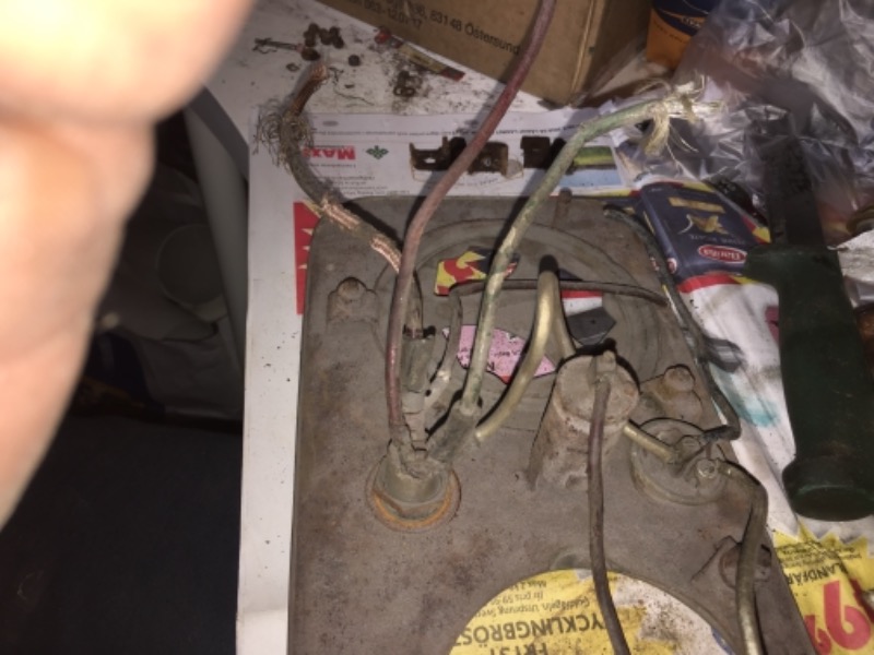

Håller på med instrumenten. Har instrument från totalt tre bilar och hastighetsmätare från två. Så håller på att kombinera ihop de bästa delarna. Kan tycka att de generellt är väldigt rostiga. Även om jag har varit ytterst försiktig med små rörelser fram och tillbaka samt värmt upp de innan så var det väldigt lätt att dra av bultarna. Men är ju klena dimensioner här. Så fick svetsa dit nya bultar i vissa fall. Men ikväll får jag nog ihop det sista på det kombinerade instrumentet som visar oljetryck, motortemp samt bensinnivå. Har tre paneler som hastighetsmätaren samt det kombinerade instrumentet sitter på. Två av dem har suttit i bilar med hytt. Bägge dessa såg ut som helvete rent ut sagt. Men den tredje panelen kommer ifrån en bil som gått som Svenljungatruck där man då kör bilen bak-och-fram. Styr och sitter vid kofångaren som då är lite förlängd. Ingen hytt vare sig fram eller där den normalt sitter. Men panelen som då suttit ute i det fria är i ett helt underbart skick. Någon repa här och där men de ska få vara kvar för jag vill att bilen ska få ha lite själ kvar. Men fattar inte hur det kan vara så att den är i detta skick..? Men lycklig över det. :D :D Sedan är ju bilen 73 år gammal så att det är rostigt och dant är ju inte konstigt heller... :roll:

Insåg att jag inte fotodokumenteras alls i veckan men hittade i alla fall EN dålig bild så får väl slänga med den. :lol:
