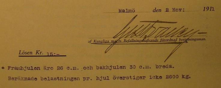

Beträffande hjultrycken så var hjulbredden också en avgörande faktor, och det var många fordon som hade alltför smala hjul i förhållande till lastvikt/totalvikt och därmed blev underkända vid besiktningen.
Studebakern fick följande kommentar avseende hjultrycket 1911, dvs belastningen per hjul översteg inte 2600 kg.
Studebaker (Eldriven) - 1911 - Hjultrycksangivelse vid registreringsbesiktningen 1911 - Fordonsägare Malmö Stora Valskvarn.JPG
Studebaker (Eldriven) - 1911 - Hjultrycksangivelse vid registreringsbesiktningen 1911 - Fordonsägare Malmö Stora Valskvarn.JPG (54.51 KiB) Visad 7716 gånger

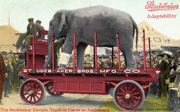

Den som är nyfiken på hur en elektriskt driven Studebaker såg ut under 1909-1911 kan betrakta följande bilder:
Studebaker 5-Ton Electric Truck - 1910 - Used as Ambulance.JPG (111.73 KiB) Visad 7716 gånger
