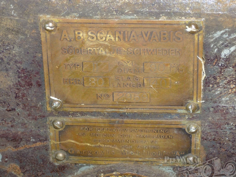

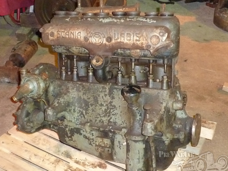

Inläggav S-V L44 » 25 feb 2014, 21:35
När jag är ute och reser, nu senast i Australien, så brukar jag Googla på de lokala Google-adresserna och oftast finner man lite annan information som inte dyker upp när man söker på Google.se hemma.
Lite oväntat dök då denna annons upp.
http://www.prewarcar.com/classifieds/pa ... nia-2.html
Det är kanske en motor som skulle kunna passa i ditt chassi, Anders?

Som synes är motorn av serie/typ II och motornumret är 2959.
Cylindermåtten är 4x90x140 och slagvolymen är 3563 ccm.
Effekten anges till 30 hk, men enligt Björn-Eric Lindhs bok "Scania Fordonshistoria 1891-1991" så borde en motor med denna slagvolym ha 36 hk.
Den tyska annonsen indikerar tillverkningsår cirka 1917, men svensksålda bussar och lastbilar med motornummer i närheten av 2959 är tillverkade år 1924.
Det är intressant att man på tillverkningsskylten anger "AB Scania-Vabis Södertälje Schweden", så antagligen har motorn ursprungligen också exporterats och därmed inte suttit i något fordon sålt i Sverige fastän all annan information inklusive smörjinstruktionerna står på svenska.
