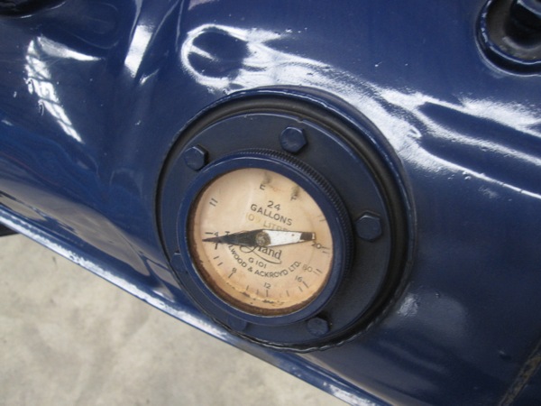

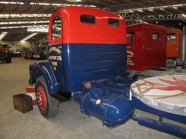

Denna såg jag nyligen på en Leyland Comet från 1953.
Leyland Comet 90 ECO21R - 1953 - Ch # 523217 - Bakrifrån LR.JPG (107.48 KiB) Visad 7334 gånger
Leyland Comet 90 ECO21R - 1953 - Ch # 523217 - Bränslemätare LR.JPG (84.92 KiB) Visad 7334 gånger
Visst är det väl vackert?
Praktiskt är det dock knappast eftersom man inte kan avläsa bränslenivån under färd (om det inte, enligt Pers erfarenheter, är kraftig stigning och därmed reducerad fart), men man ju inte få allt, eller hur?
En annan aspekt med fungerande bränslemätare är att man ju klart och tydligt talar om för bränsletjuven hur mycket som finns i tanken.

Den mätaren på dina bilder Kjell är nog av samma typ och om bilen är vänsterstyrd så är det ju lätt för föraren att kasta en blick vid start. (bilen verkar ha en minst sagt originell vändskiva :D
