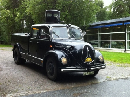

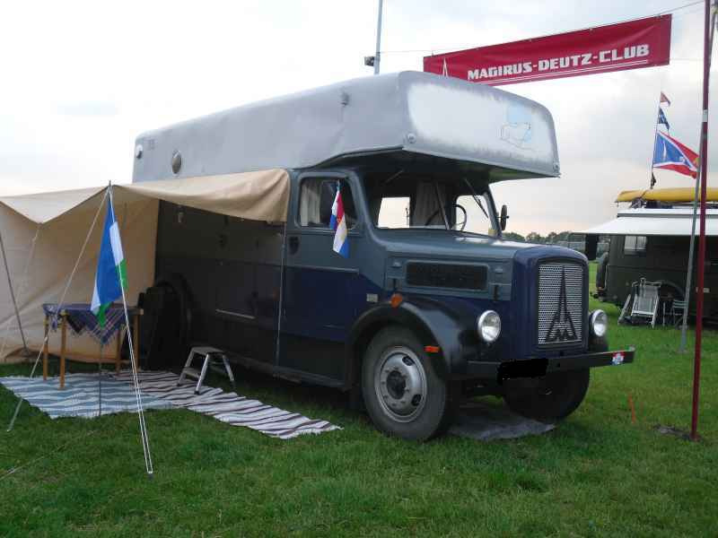

Bifogar en bild på vår 1952 Magirus S 3500 med holländsk skåpbygge som senare höjts och inretts till hus på hjul. Inte vacker men den är våran!! :D

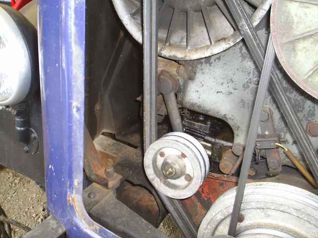

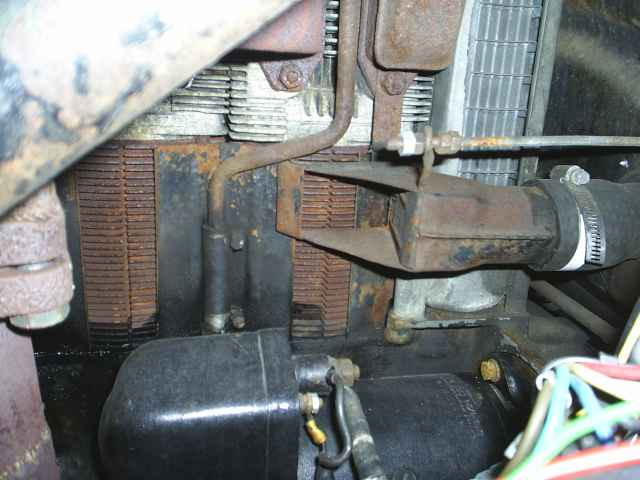

Ja, det finns en kilrepsvakt som sitter (nu pratar jag 514-motorn) i framkant under kylfläkten.
Den utlöses om den fjädrande remspännaren blir utan motstånd från remmarna, svingar i väg åt höger och drar med sig en elkontakt som jordar signalhornet som i sin tur börjar tjuta.

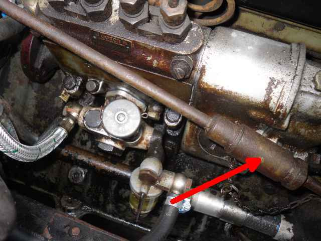

Vidare går en kedja vidare till gasstången som har en utlösningsanordning som omöjliggör gaspådrag, dock ska motorn tuffa på tomgång så vill man stänga av måste man aktivt dra av gasen. (Finns ingen stopp att dra ut, man helt enkelt drar av handgasen.)
Till höger i bild syns elkontakten(går en gul kabel dit) och till vänster är remsträckaren. Den funkar som en sorts stötdämpare, är oljefylld och inte bara spänner remmarna utan dämpar även deras rörelse. (armen med remskiva)

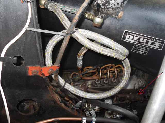

Här syns Fläktkåpan med skylten som ska ange motortyp mm, och en svag röd pil som pekar på utlösaren på gasreglaget.
Här syns "klumpen" ännu bättre. Nu lyckades jag få till en bättre pil! :lol:

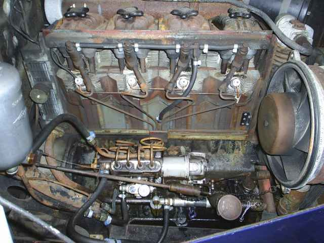

Var in o mixtrade lite under fläktkåpan idag och passade då på att ta ett foto av undret från Ulm :lol:

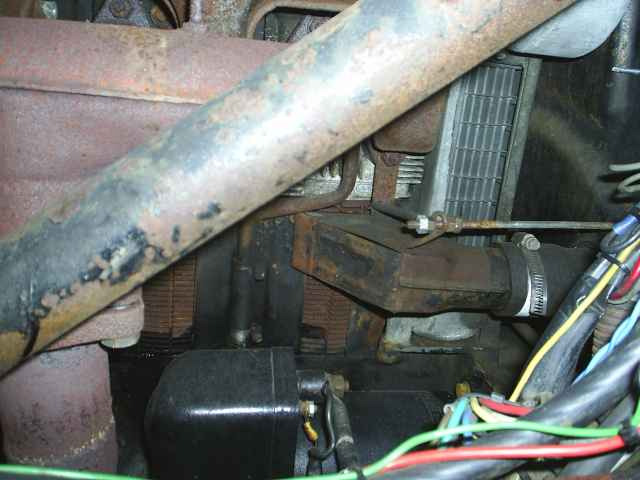

Nep, sitter en liten plåtkonstruktion på andra sidan motorn, den har ett spjäll så antingen blåser den varma kylluften från cylinder 1 (den som är närmast torpedväggen) in i kupén eller så blåser den rätt ut som de andra.
Kan säga att idag funkar den endast som defroster för som kupévärme är den inte mycket att ha.

Först är "värme på"
värme på.jpg (72.83 KiB) Visad 48593 gånger

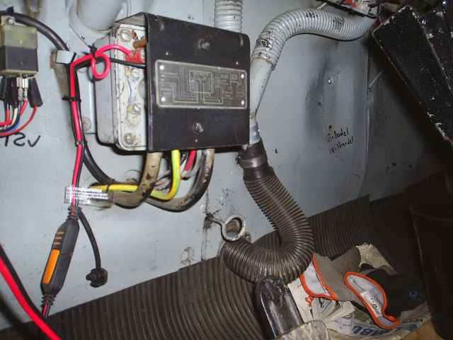

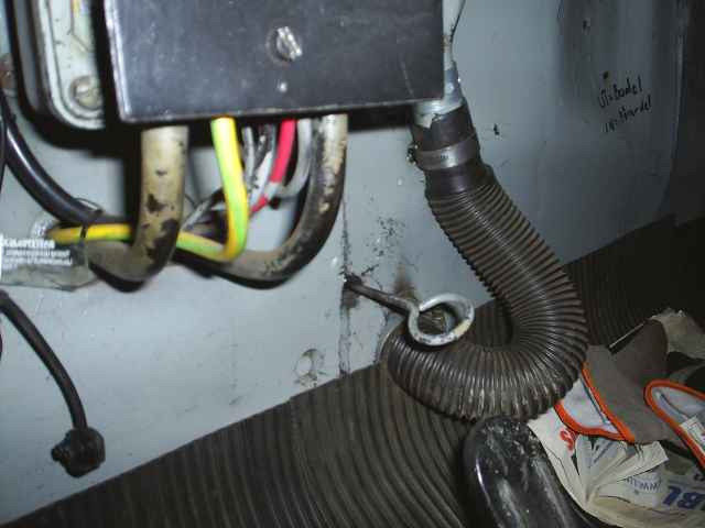

Då ser reglaget ut som sådant (det är stången med öglan på)
reglage på.jpg (56 KiB) Visad 48593 gånger
Här är det "värme av"
värme av.jpg (75.04 KiB) Visad 48593 gånger
och då ser reglaget ut så här
reglage av.jpg (68.18 KiB) Visad 48593 gånger
På reglagebilderna syns även serie/paralellomkopplaren. Den sköter om att seriekoppla de två 12V batterierna vid start. Startmotorn är på 24V och resten av bilens elsystem är på 12V.
