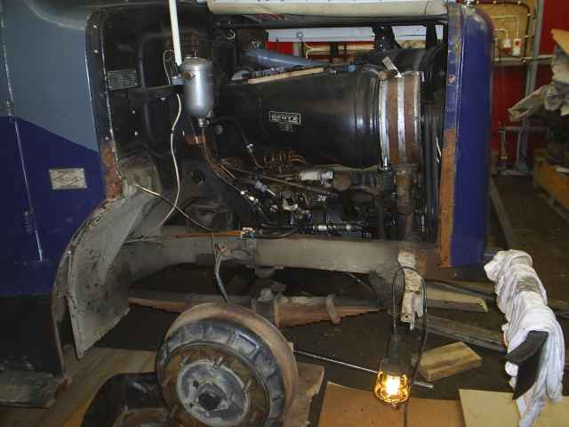

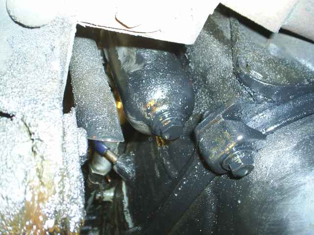

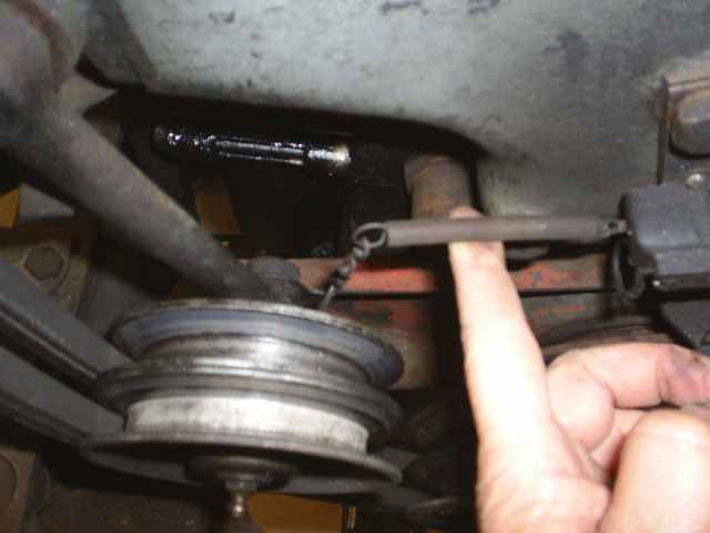

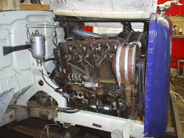

På grund av plåtskrammel och läckande spaltfilter blev det att riva av höger framskärm m.m.

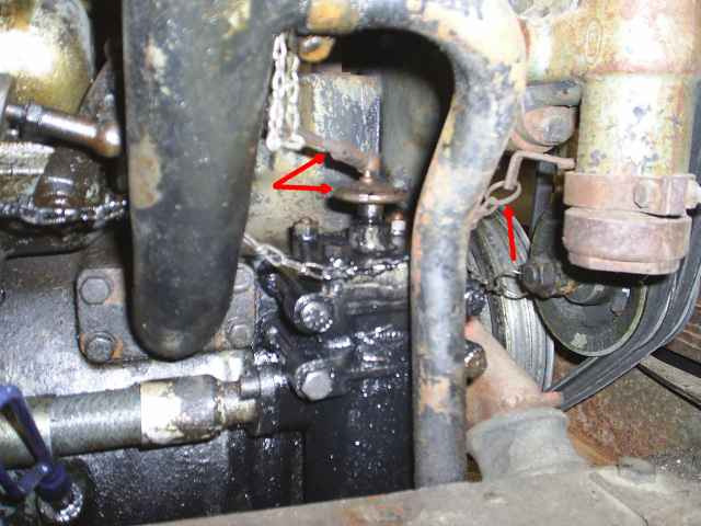

Då kom jag åt att ta några bättre bilder på kedjorna till varningsanordningarna vid fläktremsbrott.
Först kedjan och strömbrytaren som får tutan att börja vråla! Hornet sitter på torpedväggen men man tror att den sitter strax bakom örat!!! :mrgreen: Går inte att missa!!!!!
Här är "armen" som löser ut gasreglaget

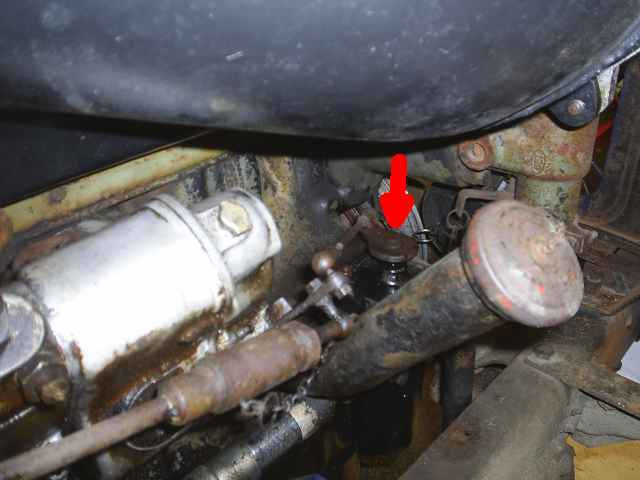

och fortsättningen av kedjan inklusive klumpen på gasreglaget

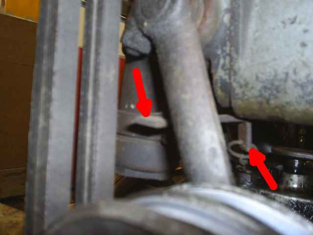

Sen lite bonus med spaltfiltret och dess "drivning". Varje gång gasreglaget rör på sej flyttas spaltfiltret via en "spärrskaftspärr".

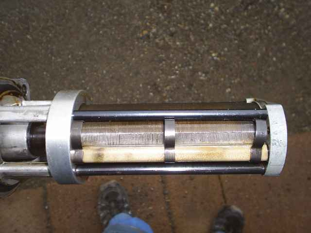

Nu har jag skiftat spaltfiltrets insats och tog bilder av insidan.
insida tvärs.jpg (54.49 KiB) Visad 40478 gånger

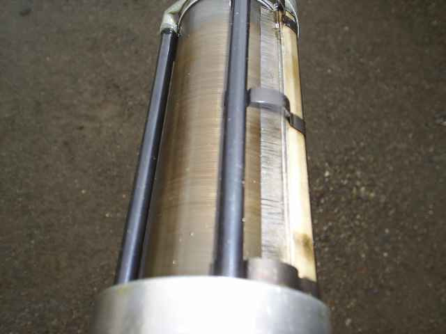

Här syns lamellpaketet med avskraparen bättre.
insida spaltfilter.jpg (41.39 KiB) Visad 40478 gånger
Den orenade oljan kommer in i burken genom den grova slangen (kommer från oljekylaren) och passerar lamellpaketet utifrån och in, stiger uppåt och sugs in i motorn i kanalen som syns i överkant på burken. Där sitter även en backventil.
in o utlopp.jpg (74.81 KiB) Visad 40478 gånger
Skiten faller ner i botten av burken, där sitter en avtappningsplugg.

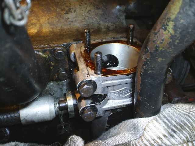

Inläggav magirus » 06 jul 2015, 21:15
Bytt spridare, dito rör samt putsat lite :lol:
Allt verkar tätt och den blev MYCKET lättstartad!! 8)
nya spridarrör.jpg (83.59 KiB) Visad 40402 gånger
